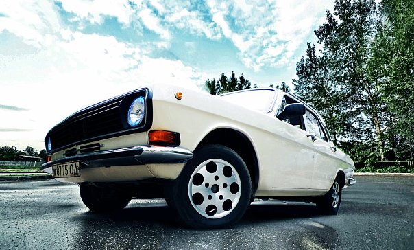

ВОТ МОИ
Волга 8775

Диски Очень редкие,брал 2 года назад,смотрятся обалденно,не смотря на 14 размер,все говрят какой разммер 16-15?я нет 14
