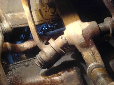

Доброго времени суток!Проблема такая-треснула по ходу движения, повело в право, пробило картер. Можно ли как то не снимая балку вылечить подвеску))
Re: Передняя подвеска
Не снимая не получится, так как надо будет резак что бы греть и хорошая кувалда, или пресс.

есть портативный газовый резак! я так понимаю резак нужен для того,что бы нагреть болты которые не отходят?! на счет пресса я слышал, он как бы есть, но опять же для этого нужно снять балку и вести ее на пресс.Снять не получаеться ни как и грели и били и резали!

по хорошему- замена балки. все равно снимать. а так можно и перепрессовать, но сложно. дешевле балку б.у. купить и поставить. можно вместе с рычагами ее подготовить с новыми втулками и целиком подкатить.

Мда пипец! Таких повреждений я еще не видел. Думаю надо искать новую балку. с этой гемора много.

Вот так сама взяла и лопнула? Судя по картинке больше похоже на удар.

Ага, на переезд бордюра высотой так эт в 10-15см на скорости более 60км/ч...WheelNuts писал(а):Вот так сама взяла и лопнула? Судя по картинке больше похоже на удар.
Но для ремонта балку лучше действительно снять...удобнее будет работать! Ну или заменить целой сразу...

Ice_Man Когда устает - просто лопается ось, а чтобы рычаг еще загнулся - ппц.

по-моему мнению скорость была гораздо больше 60 км/час. Так как на 60 в городе регулярно ловим ямы и похлеще 15 см и ниче не отваливается.Ice_Man писал(а):га, на переезд бордюра высотой так эт в 10-15см на скорости более 60км/ч...

Балку лучше не чинить, а менять. Меньше времени и нервов уйдёт. Можно и б.у. приличную найти.
Совсем дёшево выйдет.

Мой знакомый брал месяц назад на разборке за 450 рублей и за самосъём45-45 писал(а):Можно и б.у. приличную найти. Совсем дёшево выйдет.

Однозначно балка под замену исходя именно из цены б-у балки. До 500 рублей. Рычаги посадишь на новые резинки. Кстати их состояние тоже вызывает вопросы. Думаю они тоже нехило погнуты....

это называется ось нижних рычагов, и незачем тут всю балку снимать. просто берешь резак срезаешь ось спереди и с заду потом остаток прореззаешь вдоль по всей длинне далее дело за кувалдой. покупаем новую прогоняем под размер, нагреваем балку вставляем,центруем даем остыть прихватываем сваркой . и собираем все остальное. проверено сам работал слесарем ни от кого жалоб не поступало!

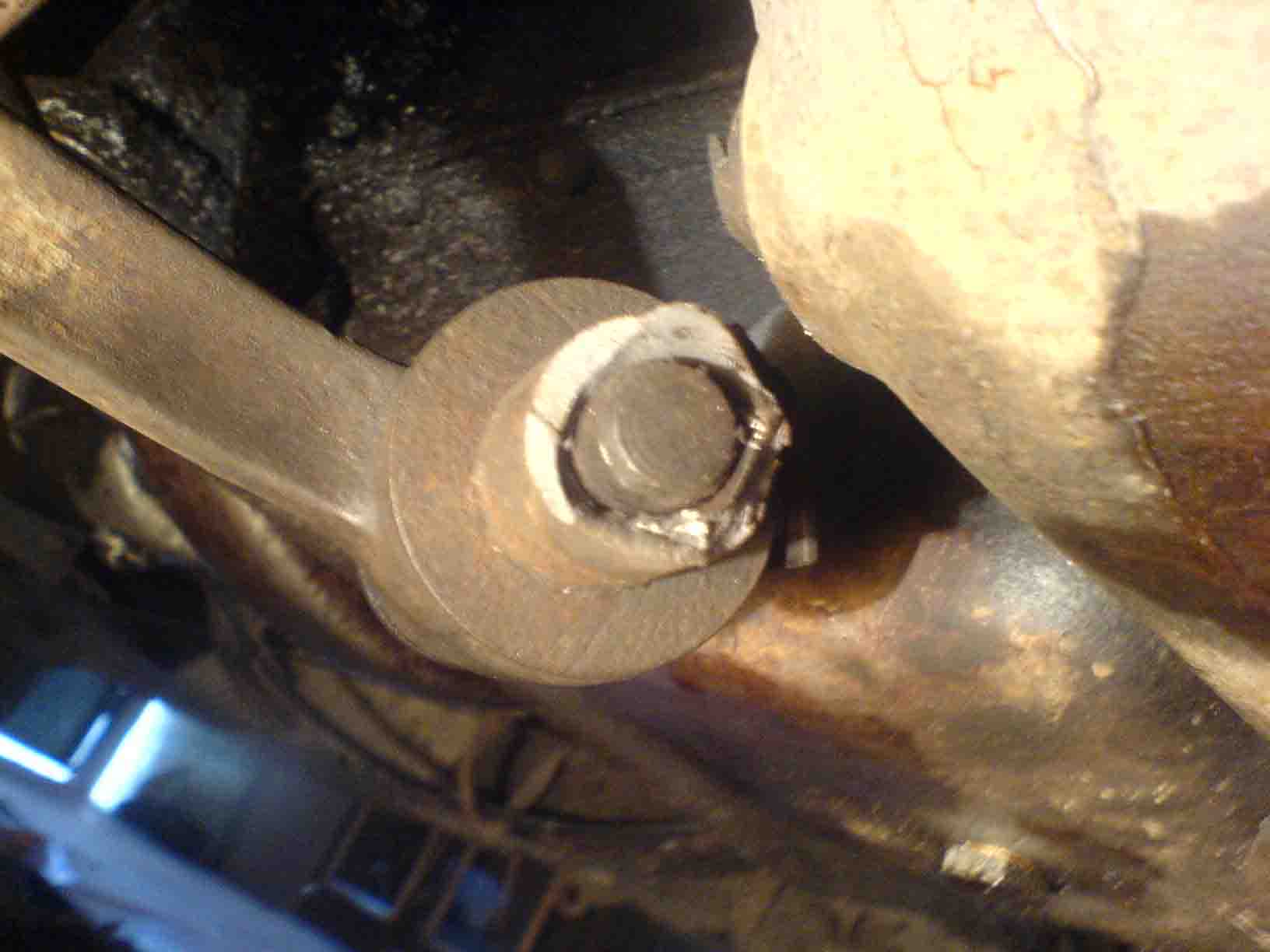

У меня такая проблема: Сегодня купил Газ 24, на нижнем рычаге у переднего болта полностью слизана резьба, и в балке тоже, как быть? Менять ось нижних рычагов? И если менять то можно ли обойтись без пресса, и не снимая балки?

Andrюha ты ничего не перепутал? как там вообще возможно испортить резьбу? может ты не в курсе, что там она специальная, её легко можно принять за слизанную )

TANKERСпасибо! Я просто с волгами не сталкивался. Тогда завтра разберу и гляну, просто я приехал на ней, смотрю а болт торчит... как он вообще не выпал?

Ну да там резьба катаная по внешнему виду можно принять за срезаную. а так эта резьба пипец какая крепкая!

Была такая проблема еще у отца на машине, сорвалась резьба во втулке, пришлось перепресовывать втулку, делали в ТМП, нагрели выбили старую и запресовали новую, балку неснимали. Такуюже историю слышал еще от одного человека. Попробуй для начала заменить болт на новый, может зажмется, а если нет то менять втулку или балку.Andrюha писал(а):У меня такая проблема: Сегодня купил Газ 24, на нижнем рычаге у переднего болта полностью слизана резьба, и в балке тоже, как быть? Менять ось нижних рычагов? И если менять то можно ли обойтись без пресса, и не снимая балки?

Ремонтные болты продаются в магазине, они немного толще, когда я сорвал резьбу на балке то закрутил ремонтный. Попробуй поискать. Еще бывают длинные стяжные болты, на скозь втулки проходят и с другой стороны гайкой закручиваются.

А что с резьбой делал перед тем ка кремонтный вкрутить?
Не чего не делал, просто вкрутил и все, он чуток толще заводского. У нас в магазине они продаются как ремонтные рядом со стардартными.

а я то думал там метчик специальный нужен.

Даже и не знаю. ну просто по логике если болт ремонтный то он больше, а раз больше то резьба больше а раз резьба больше то и дырка больше. а там хер его знает.

ДА-а-а-а! Вот такие у нас слесаря. Поэтому тока в гараж!саня74 писал(а):это называется ось нижних рычагов, и незачем тут всю балку снимать. просто берешь резак срезаешь ось спереди и с заду потом остаток прореззаешь вдоль по всей длинне далее дело за кувалдой. покупаем новую прогоняем под размер, нагреваем балку вставляем,центруем даем остыть прихватываем сваркой . и собираем все остальное. проверено сам работал слесарем ни от кого жалоб не поступало!
Конечно можно, если есть где размахнуться. Греем балку (снизу, всю не надо, и ось не надо) и фигачем машенькой! новую также обратно.Andrюha писал(а):У меня такая проблема: Сегодня купил Газ 24, на нижнем рычаге у переднего болта полностью слизана резьба, и в балке тоже, как быть? Менять ось нижних рычагов? И если менять то можно ли обойтись без пресса, и не снимая балки?
Может и не перепутал, очень часто резьбу "вытягивает", поэтому за б/у балкой бежать сразу не стоит (х.. на х.. менять тока время терять) или выбирать надо лучьше чтобы не ремонтировать, но таких почти нет.TANKER писал(а):Andrюha ты ничего не перепутал? как там вообще возможно испортить резьбу? может ты не в курсе, что там она специальная, её легко можно принять за слизанную )
Провереный способ "цена-качество" отдать в таксопарк, они точно на сварку не сажают, ну и самому контролировать.
А если денег жалко, то самому махать, и греть можно паялкой для чугуна хватит. Тока посматривать, т.к. слева часто под бензонасосом ось в масле (стоит счистить и смыть) может вспыхнуть.

Как и думал резьбы там не оказалось, поставил ремонтный сквозной болт, и ни каких проблем.
