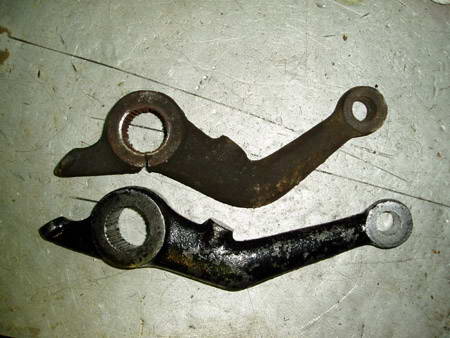

желающим заняться перестановкой рекомендую задуматься  и учитывать три вещи:
1. 31105 подвески двух видов бывают безГУРовая (те что шли на такси, весьма редки) и ГУР те что обычно ставяться. Разница в длине сошки поворотного кулака. У ГУРовой она короче.
2. Если ставиться беЗГУРовая, то никаких проблем. Если ГУРовая, то баранку еб***ься крутить, т.е после установки такой подвески ГУР обязателен, не только из-за усилия на руль, но и из-за небезопасности резиновой муфты (может порваться), усилие на неё ебанистическое прикладывается при повороте на месте руля.
3. Естественно задний мост тоже нужен.

Ну вот и я теперь на ходовой 31105!!! Ощущения зашибись.
Важное дополнение по пункту №раз. У ГУРовой подвески короткие рычаги поворотных кулаков (те что колеса поворачивают) это соответственно требует замены сошки рулевого механизма (ту что на рулевой редуктор одевается) на длинную. Вариант при оставлении родной короткой сошки - заменить рычаги поворотных кулаков на длинные от подвески без ГУРа. Я поставил длянную сошку? n/r/ подвеска было от машину с ГУРом (с короткими рычагами), руль на месте хоть и тяжелее, зато на ходу острее.
						TANKER писал(а):желающим заняться перестановкой рекомендую задуматься и учитывать три вещи:
1. 31105 подвески двух видов бывают безГУРовая (те что шли на такси, весьма редки) и ГУР те что обычно ставяться. Разница в длине сошки поворотного кулака. У ГУРовой она длинее.
