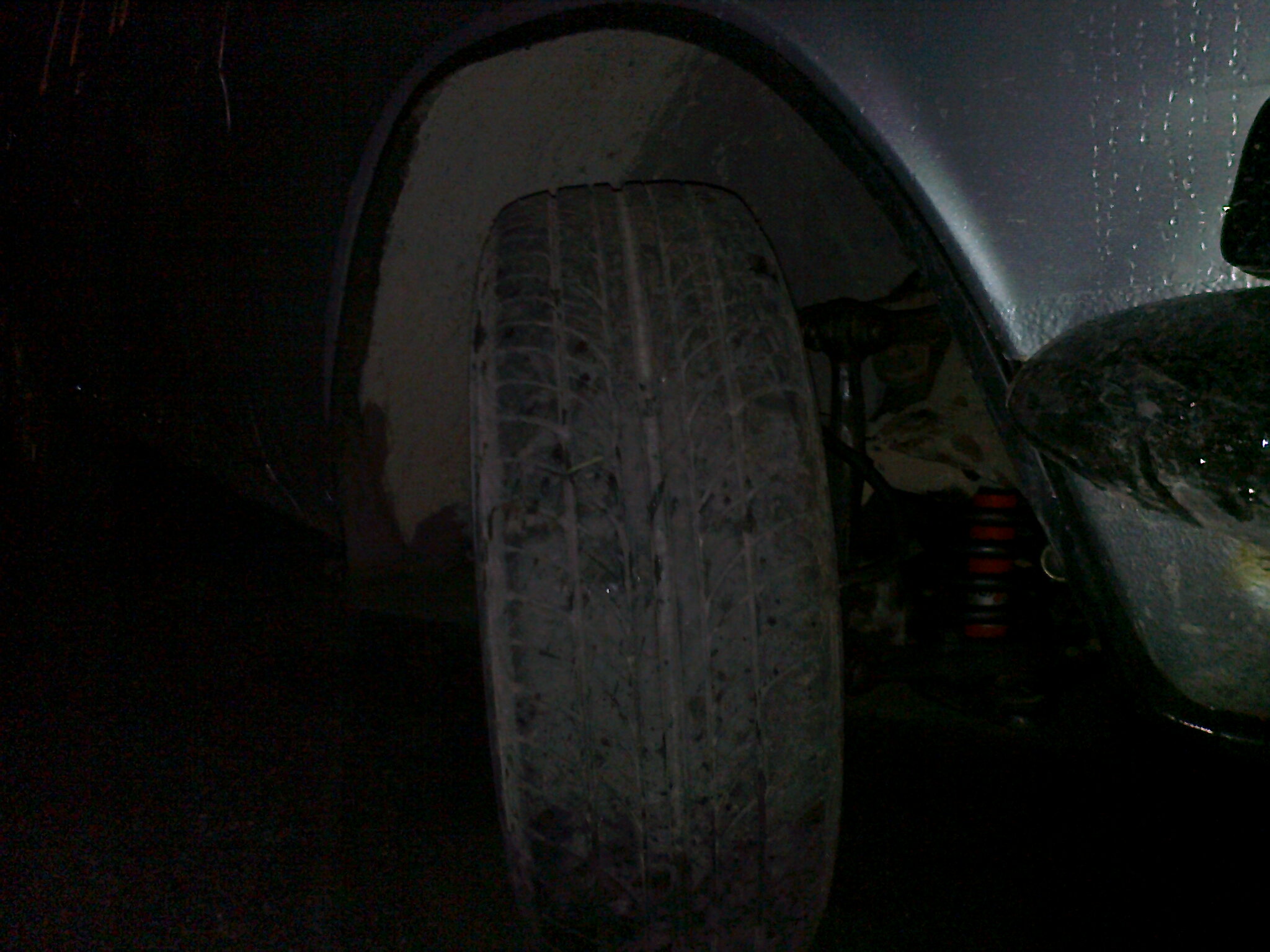

Скажи пожалуйста - а визуально колесо стало заваливаться ощутимо боле? :) (коли уж тестдрайва скорого не предвидится

Stich, хоть вопрос не мне (или мне
), но всё же отвечу - да, стало валиться, как на 105-й (фотку, жалко, не сделал, а сейчас колёса опять снял).

Да, при полном упоре неплохо видно, но градус пока не мерял.Stich писал(а):Воу-воу-воу, отличные доработки, жму руку!
Скажи пожалуйста - а визуально колесо стало заваливаться ощутимо боле? :) (коли уж тестдрайва скорого не предвидится)
-- Пн июл 01, 2013 16:38 pm --
К теме добавлю видео, как машинка з такой доработкой рулит на слаломе. Ни намека на недостаточную поворачиваемость и заламливание протектора в кайних положениях, отлично держит траекторию. Но большой минус - сложновато без гура крутить 350 мм рулем 215 колеса
