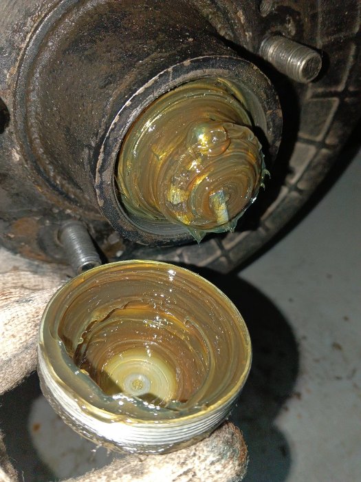

Кстати, насчет 150 гр Литола. Ради интереса и точности для добыл весы, отмерил в одноразовый стакан. Завтра буду засовывать в ступицу, а вечером выложу фотку стакана со смазкой и напишу, насколько заполнилась ступица. Понятно, что у многих своя метОда смазки, но мне стало интересно, как это должно быть по книжке.

Сообщение Pompx » Ср мар 22, 2023 18:28 pm
150 гр. Литола в стакане это вот столько:
150 гр Литола для ступицы.jpg (69.24 КБ) 2337163 просмотра
В ступице это не сказать, чтобы под завязку, но яма заполнена полностью и еще небольшая горка. Т.е. пустое пространство в ступице должно оставаться. То, что забито между сальником и внутренним подшипником, а также в колпаке ступицы - не в счет.
На фото обратил внимание на волокнистую структуру Литола - большие шансы, что качественный.

При извлечении старой смазки из полости ступицы, тряпкой демонтировал кольцо наружное, внешнего подшипника.
Шкворня новые втулки резиновые, рессор и рычагов верхних и нижних заменил.
Надоела вибрация на скорости 70-72 км/ч при наборе скорости, переключении КПП вверх или вниз, торможении или движении накатом, вообщем при любых условиях движения.
Вибрация очень сильная, впечатление что балка с колесами отстыкуется от автомобиля.
Кузов вибрирует, капот передние крылья.
Возможно это Шимми эффект от колес, попробую поменять местами и развернуть колеса на 90-180 градусов.

21UFP писал(а): ↑
Чт мар 30, 2023 17:29 pm
Если такая вибрация, то это, наверное, резина или диски виноваты, а скорее всего, уже и то, и другое. Ведь сильно кривые диски делают то же самое с резиной, убивая ее... Или кривая ступица, такое бывает. Подшипники, даже если обойма сидит неплотно, такую вибрацию навряд ли сделают.

Pompx писал(а): ↑
Пт мар 31, 2023 9:52 am
Как показывает практика - сделают! :bad:

Pompx писал(а): ↑
Вс мар 19, 2023 12:47 pm
Ну уж нет! Запугали меня так, что если тупо не забуду (в таком случае можно напомнить, буду признателен), или еще какие обстоятельства не помешают, следующей весной после зимней стоянки разберу обязательно и посмотрю, что там делается. Аж интересно стало! Заодно появится достоверная информация, можно ли мазать Литолом подшипники в мало ездящем автомобиле. И ворота помажу, правда, сначала их покрасить бы не мешало... Не беда, найду, что помазать.
Рассказываю об обещанном эксперименте с Литолом. Уже больше года назад помазал Литолом-24 от Синтека передние ступичные подшипники и нанес "колбасу" на ворота гаража. За прошедшее время колбаса не потекла, не высохла и не закоксовалась. После зимней стоянки открутил ступичные колпаки - там тоже все хорошо, литол как новый, тормозные щиты чистые, т.е. и из ступицы он не вытек. Думаю, еще пару лет проблем с этим литолом не будет (в любом случае после зим буду смотреть), а там по-любому неплохо заменить смазку на свежую. Так что при том, что есть смазки гораздо круче, ступицы мазать нормальным литолом вполне можно, и его свойств для этого вполне достаточно.
