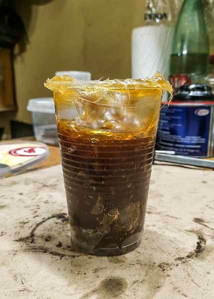

Кстати, насчет 150 гр Литола. Ради интереса и точности для добыл весы, отмерил в одноразовый стакан. Завтра буду засовывать в ступицу, а вечером выложу фотку стакана со смазкой и напишу, насколько заполнилась ступица. Понятно, что у многих своя метОда смазки, но мне стало интересно, как это должно быть по книжке.

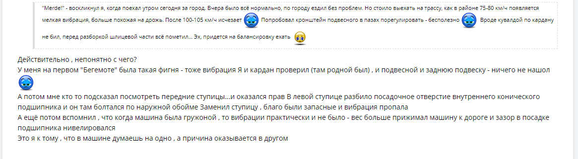

Наружное кольцо (без сепаратора с роликами) внутреннего и наружного подшипника, если от руки устанавливается в ступицу.
Вернее будет выпадает из ступицы...
Обнаружил при ТО подшипников передней оси ГАЗ 3102 2002 г.в 5х108 колеса (смена смазки и сальника ступицы)
Натяг практически отсутствует - ступицу под замену ???

150 гр. Литола в стакане это вот столько:
В ступице это не сказать, чтобы под завязку, но яма заполнена полностью и еще небольшая горка. Т.е. пустое пространство в ступице должно оставаться. То, что забито между сальником и внутренним подшипником, а также в колпаке ступицы - не в счет.
На фото обратил внимание на волокнистую структуру Литола - большие шансы, что качественный.

Как вариант - сваркой обработать посадочную поверхность под кольца подшипника и затем токарю отдать на расточку. Сколько по цене выйдет, ХЗ, надо сравнивать со стоимостью ступицы.

Как по мне, новая ступица в итоге будет дешевле и лучше, их на Авито много попадается. А может, это не ступица виновата, а подшипник того - сделан в подвале трудолюбивыми восточными соседями. А его туда засунули гаражные спецы Артурчик с Гариком, не оповестив об этом клиента... С чего это вдруг кольцо стало вываливаться?

Ну ну усложняете товарищи.
Берется керно,в три ряда кернятся точки и обойма ставится уже с натягом,правда это последний раз,когда эта ступица используется. При следующей смене подшипников проще сменить ступицу.

Тоже не исключаю такой возможности. Взять ступицу и в 3-4 магазинах попробовать подобрать к ней подшипник. Если везде с просадкой будет, значит под замену её.

Ну да, прежде чем кернить ступицу, нужно убедиться, что именно она просажена, а не подшипник, а то можно хорошую ступицу испортить.

На левом колесе отсутствовал защитный колпак ступицы и диска, решил сменить смазку. Вращение колеса по оборотам от руки отличалось от правого, и наличии прилипшего песка на гайке и прижимной шайбе подшипника.
Ролики все до единого в сепараторе странного цвета матового серого, металлический глянец отсутствует как на новых подшипниках, питтинга нет на кольце и роликах.
При извлечении старой смазки из полости ступицы, тряпкой демонтировал кольцо наружное, внешнего подшипника.
Шкворня новые втулки резиновые, рессор и рычагов верхних и нижних заменил.
Надоела вибрация на скорости 70-72 км/ч при наборе скорости, переключении КПП вверх или вниз, торможении или движении накатом, вообщем при любых условиях движения.
Вибрация очень сильная, впечатление что балка с колесами отстыкуется от автомобиля.

Есть еще вариант возникновения вибрации, при изношенной цапфе.
С форума вычитал: от старого хозяина досталась изношенная цапфа: внутренняя обойма подшипника сидит вроде плотно, но проворачивается, менять подшипники без толку, хроническая вибрация с 80 км/ч.
Диагностика внутренней обоймы с роликами на предмет не плотной посадки как происходит, подшипник большой или маленький (наружный или внутренний)
Проверял когда привозил в шиномонтаж 4 R16 Mazda 3 2008, с правой стороны пришлось два литых диска ( штатное литье с завода ) прокатывать.
Сотрудник шиномонтажа показал биение, видимо "словили выбоину на дороге правым бортом" на станке вместе с шиной, потом разобрал и показал уже на станке где правят без нагрева диски.
Диск после правки получаете не обугленный с висящими лохмотьями краски, и словами мы работаем только с нагревом диска. По времени правят немного больше но, лакокрасочная поверхность диска не страдает.

Подшипники в переднюю ступицу.
Рассказываю об обещанном эксперименте с Литолом. Уже больше года назад помазал Литолом-24 от Синтека передние ступичные подшипники и нанес "колбасу" на ворота гаража. За прошедшее время колбаса не потекла, не высохла и не закоксовалась. После зимней стоянки открутил ступичные колпаки - там тоже все хорошо, литол как новый, тормозные щиты чистые, т.е. и из ступицы он не вытек. Думаю, еще пару лет проблем с этим литолом не будет (в любом случае после зим буду смотреть), а там по-любому неплохо заменить смазку на свежую. Так что при том, что есть смазки гораздо круче, ступицы мазать нормальным литолом вполне можно, и его свойств для этого вполне достаточно.Pompx писал(а): ↑Вс мар 19, 2023 12:47 pmНу уж нет! Запугали меня так, что если тупо не забуду (в таком случае можно напомнить, буду признателен), или еще какие обстоятельства не помешают, следующей весной после зимней стоянки разберу обязательно и посмотрю, что там делается. Аж интересно стало! Заодно появится достоверная информация, можно ли мазать Литолом подшипники в мало ездящем автомобиле. И ворота помажу, правда, сначала их покрасить бы не мешало... Не беда, найду, что помазать.
