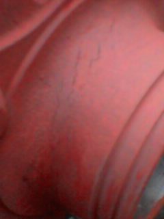

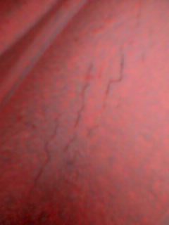

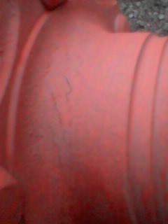

Мой "долгострой" после долгих лет простоя снова сдвинулся с места. На этот раз таки все-таки думаю за пару лет доделать. Сейчас передняя подвеска. В общем почистил я ступицы от ржи (пескоструем) и обнаружил на обеих какие-то трещинки вдоль задней нешлифованной части. На фото ступица уже в грунте. Но трещинки видно. Тут товарищами из гаража разные гипотезы высказывались, от того, что это с завода, типа усадка металла при отливке и до усталостных трещин. Вот хотел спросить, кто-нибудь с таким сталкивался? Можно такое на машину ставить или лучше в утиль. Да, машина ГАЗ-24 80-х годов выпуска.

Не похоже на трещины. Обычный вид советского литья.

Спасибо. Я тут даже одну такую "трещинку" немного надфилем поковырял: действительно какая-то поверхностная штука, 0,2-0,5 мм глубиной. Видимо правда дефекты литья.
