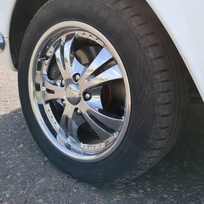

Сообщение анзор » Чт окт 10, 2019 14:59 pm
Всем добрый день!
По прошествию трех лет установлены новые диски. Называются по-моему Vision, диски 16-дюймовые, шины 205/55/R16. Фото прилагаю
