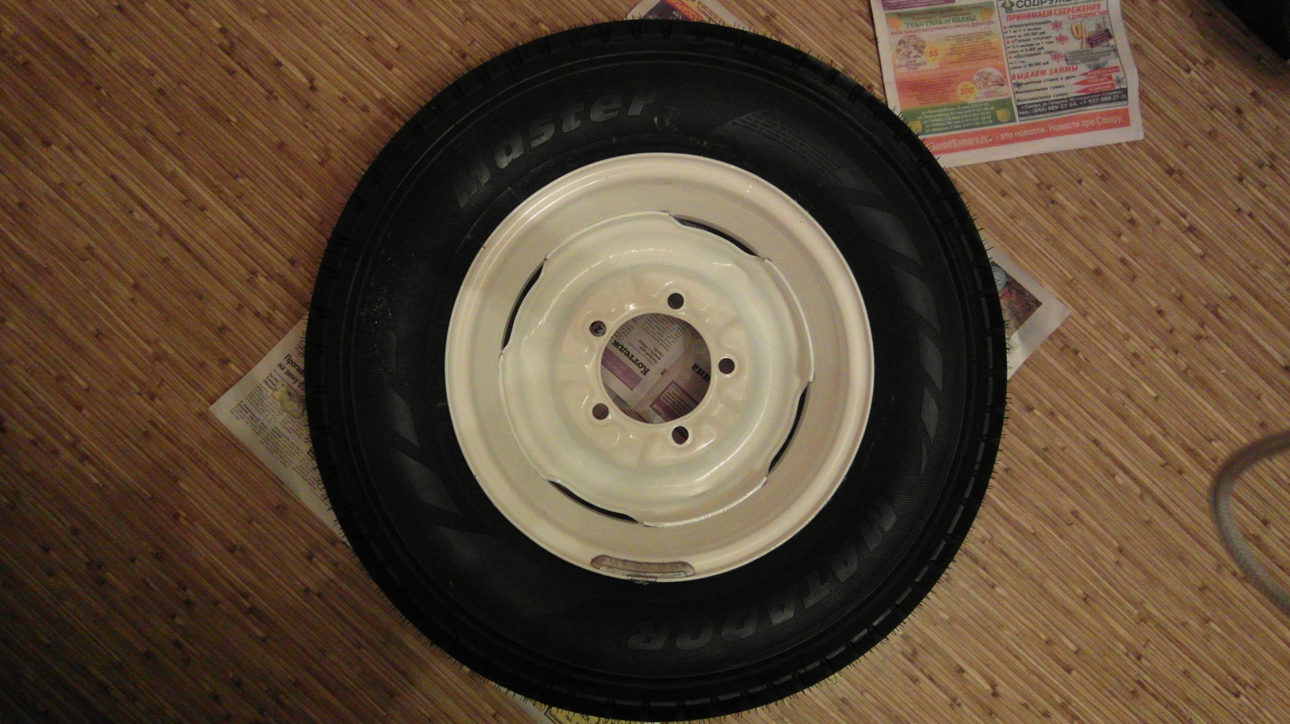

Вставлю и свои пять копеек про R14C...
Машина выходного дня, хотелось сохранить оригинальный вид. Выбрал Матадор MPS 310 195/80R14C. К сожалению, сравнить могу только с ИД-195, стоявшими на машине. Наверное, если сравнить с обычной легковой резиной, будет жестче, если с ИД-195, то просто сказка
Качаю 2 атм.

Ермишин Дмитрий писал(а):Вставлю и свои пять копеек про R14C...
Машина выходного дня, хотелось сохранить оригинальный вид. Выбрал Матадор MPS 310 195/80R14C. К сожалению, сравнить могу только с ИД-195, стоявшими на машине. Наверное, если сравнить с обычной легковой резиной, будет жестче, если с ИД-195, то просто сказкаКачаю 2 атм.
Фото:
http://4put.ru/pictures/max/1117/3432494.jpg
http://4put.ru/pictures/max/1117/3432493.jpg
http://4put.ru/pictures/max/1117/3432492.jpg
Красивые колеса, видно, что человек любит свою машину! Но у меня подвеска 2410, т.е. резина 205-70-14...
