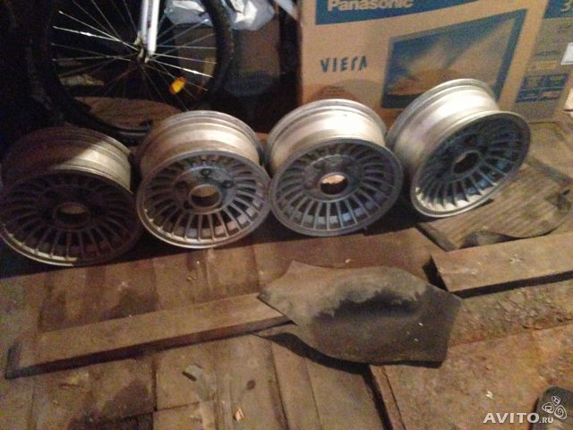

Есть информация что это экспортные диски с ГАЗ-24-10. Кто что по ним может сказать? Параметры, фото, как смотрятся на машине, литье или ковка, что из себя представляют ступичные колпачки на них оригинальные, реально где найти?
Сегодня еду смотреть, хочется по больше информации, вроде видел их на советских раллийных фото.

обычная советская ковка,корни дисков уходят к ГТЩ и Юна.На экспорт такого не небыло.
Я вот задумался и не припомню картинок с экспортной 2410 савсем.Только 24ки.

Никакие это не экспортные диски. Самые обычные. Смотрятся на машине не очень на мой взгляд. Посмотри анкету Препода, у него такие стояли.

на советских раллийных фото-отдаленно похожие "вертолетные" / "траншейные от брдм"
диски литые, колпачки были хром стаканы пластик огромные на защелках
смотрятся офигенно
смотрятся офигенно

Диски как диски. Литье, довольно крепкие - сколько езжу, ничего им не делается.
Оригинальные колпачки - черные пластмассовые. Себе хочу переделать от колпаков ступицы Нивы, но всё руки не доходят.

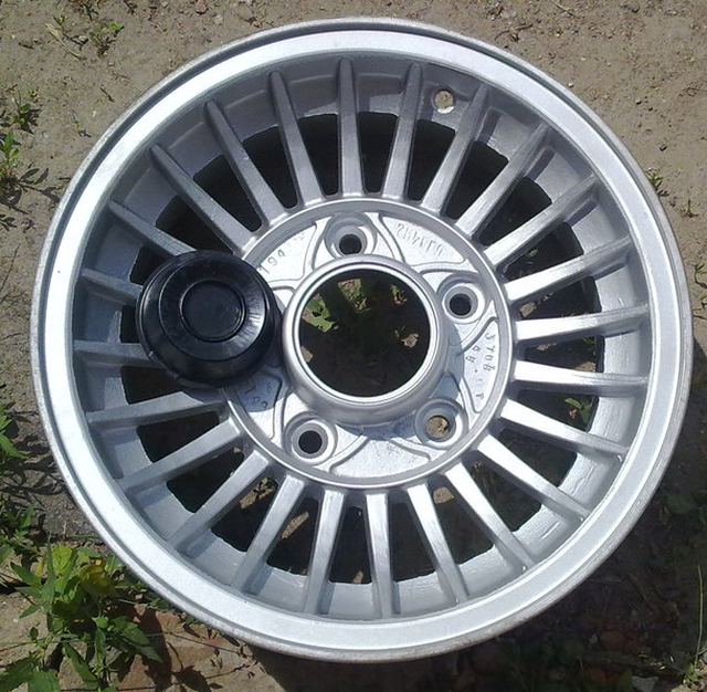

А есть подробнее информация по колпачкам? Или хотя бы чем можно заменить.George писал(а):на советских раллийных фото-отдаленно похожие "вертолетные" / "траншейные от брдм"

George,Вот такие, пластиковые?

Re: Экспортные диски ГАЗ-24-10
нет-он был выше раза в два, пластик под хром
впрочем что он от этих дисков знал я только со слов
стакан отдал в нагрузку к дискам новому счастливому владельцу

А ведь у этих дисков ширина обода 6", а для 2410 вроде как надо 5.5"
Или эти 5" не играют никакой роли?
Ничего не трет, не задевает, и не будет ли задевать на шкворневой подвеске?
Вылет у них 0?
-- Чт фев 12, 2015 10:50 am --
И все же, каким был стакан у этих дисков, у кого есть, сфоткайте его весь вдоль и поперек.
Думаю можно изготовить!
