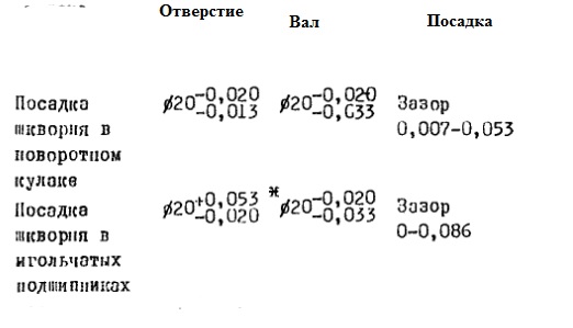

Собратья, подскажите кто знает! Каковы допуски для отверстий под шкворень в поворотном кулаке шкворневой подвеске? Вставляю шкворень, а он слегка люфт имеет, тащить в ремонт или какой то люфтец все же должен быть? :dnk:

IceWind измерь сам шкворень, бывают прослабленные (тонкие)

Спасибо! Тут посадка почти нулевая. Что ж буду втулить)
