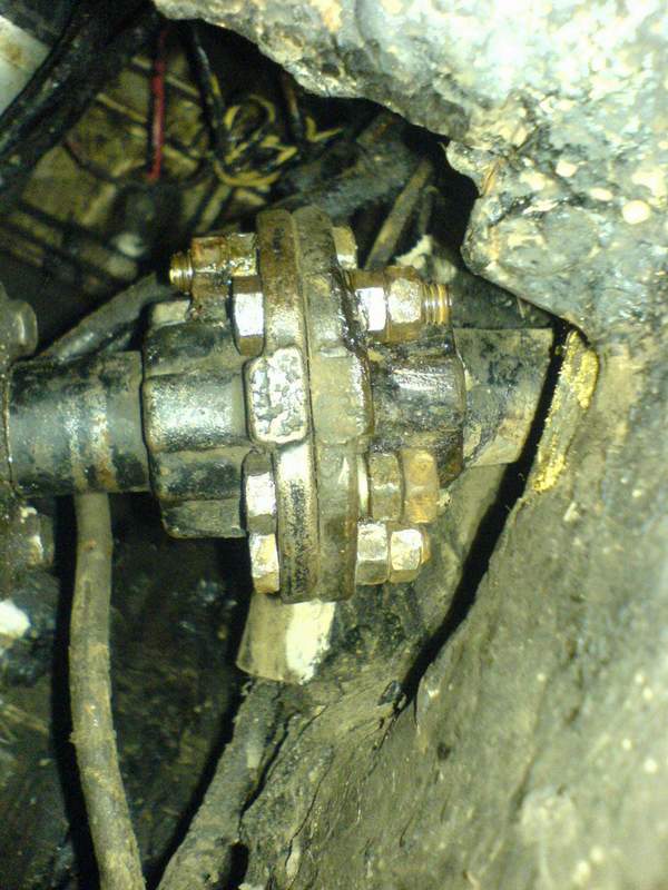

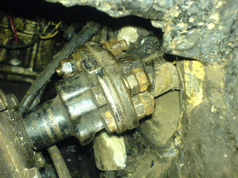

Вирус докатился и до меня. Вчера порвалась рулевая муфта (резинка которая). Чёрт меня дёрнул заменить её прошлым летом Старая была нормальная, а новая отходила 2 тык всего! :sm57:
Короче, поступил радикально - убрал её нафиг (фото).
Пока чувства смешаные. С одной стороны, управление стало точнее, руль стоит как влитой (проехал около 100 км уже). С другой стороны, усилие на руле неравномерное. Как назло, самый тугой руль в среднем положении колёс. Но, по ощущениям, это постепенно проходит. Видимо, что то подгибается/вытягивается.
В орбщем, насколько переделка безопасна я ХЗ. Если вдруг перестану писать в форум, значит небезопасна :sm146: Но по-моему мнению порвать 4 болта М8 надо суметь...
Немного по делу: внутренние болты нужны, ибо если их не поставить, наружние будут работать на излом. Лучше брать болты с головкой на 12, ибо места там мало (особенно у внутренних) и бОльшую головку крутить намного сложнее. То же с гайками - не больше 13. Чтобы не контрить гайки, как у меня, лучше взять гайки с виниловым кольцом. Более того, законтрить нормально гайки там почти невозможно, ибо соседний болт мешает захватить гайку. Если с крайними болтами ещё можно как-то изгольнуться, то с внутренними никак Болты лучше располагать "валетом", как на первой фоте. Заметно удобней будет крутить гайки!
В остальном всё обычно - рожковые ключи и мат :)
Собственно, сейчас думаю - стоит ли ставить муфту (искать "нормальную") или оставить как есть? :sm115:

Да... Муфту покупал в зелёной глянцевой коробочке. С виду цивильная, ГАЗ и всё такое, много слоёв (ворс по срезу хорошо виден). На деле оказалась прорезиненой тряпкой - порвалась и нитки во все сороны ёжиком :sm57:

Я думаю так и редуктор поломать недолго... колонка то стоит не в одной плоскости с валом редуктора, значит будет работать на излом. Потому и руль тяжелый.
Сообщения: 13
Зарегистрирован: Пн сен 01, 2008 10:24 am
Сообщение user874 » Пн сен 01, 2008 13:39 pm
Да не сказать, что сильно тяжёлый...
Ну а что делать? Менять резинки каждые 2000км, как многие делают? :sm33:
Есть ещё полубредовая идея соединить валы через не доконца затянутые болты, дав ей немного свободы на излом. по-моему мнению, если зазор подобрать, люфт будет незаметен. Болты с гайками обварить, чтобы не раскрутились. Ну и два внутренних как страховка, чтобы при работе нагрузка на них не шла, но если что вдруг... :)

Как эксплоатационщик могу сказать, что своей "модернизацией" Вы либо раздолбите верхний подшипник рулевого редуктора, либо вырвите крепление рулевого вала к торпедо. Выводы делайте сами.

подшипник еще пол беды, может отвалиться нижняя часть, та что на редуктор одевается,со шлицами! просто лопнет и все! уж лучше как советуют- джордано кардано! :sm3:

А эти ужасы про редуктор есть практический опыт?
А то у меня руль уже крутится вполне легко (смотрел редуктор сегодня, видимых разрушений нет), колонку не вырвало...
Впрочем, у меня крепление колонки вареное/перевареное, возможно, оно просто "адаптировалось" к новому углу в силу хлипкости...

zalman оказался пророком - "нижная часть" таки лопнула :(
Вчера на парковке почувствовал небывалое облегчение вращения руля. Оказалось, лопнула (надорвалась) полусфера (или как её назвать) крепления муфты со стороны редуктора. После некоторой работы рулём мне удалось оторвать её до конца :) Моё счастье, что случилось во дворе...
Насколько помню, эта жезезка надевается на вал редуктора и фиксируется гайкой? Насколько реально снять её без съёма редуктора? Трёхлапый съёмник есть. И вообще, насколько сложно её заменить? Купить?
Муфту уже купил, вроде нормальная (купил 5 разных, собрал из двух одну: в одной была хорошая резинка, в другой кассета из хорошей стали), придётся чинить... :(
