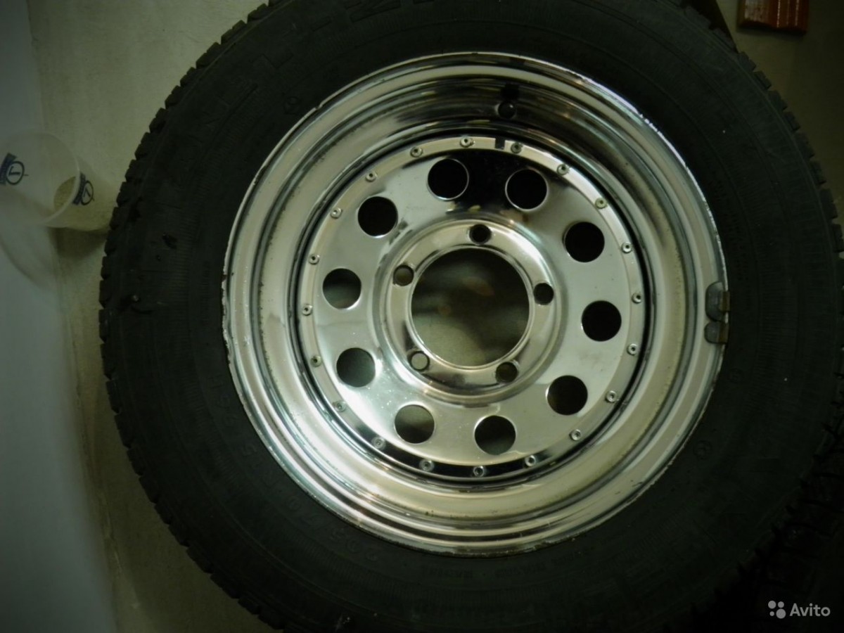

Re: Вопрос по дискам (2410)
Сообщение Миша29 » Вт ноя 18, 2014 11:49 am
Сообщения: 3730
Откуда: Москва-Зеленоград
Сообщение Серый » Вт ноя 18, 2014 12:13 pm
красивые..но полных характеристик не достаточно
