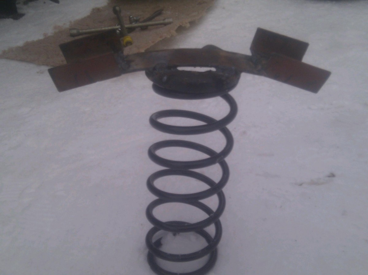

В данной теме расскажу и покажу как справиться с одной из банальных болячек волги .
На универсалах это более актуально ,потому как хозяин этого сарая со временем начинает думать что у него " Сеня ! - таки это ГазЕль ! И начинает возить в ней непотребные непотребства . Со временем рессоры проседают ,и сколько есть открытий ,кулибинства , методов отстука с оттяжечкой на холодную ,прокатки с уплотнением металла , и разной толщины листы ( газель мазель уазель ) . Всё это требует снятия и разбора всей задней попы ( рессоры ,стремянки,амморты,резинки ) - а оно того не стоит !
Объясню почему : при пробитие и уплотнении металла ( кувалдой по ресоре ) металл в этих местах становиться уже надломленным с микротрещинами ( видели лопнувшие листы ? ) вот этими ударами вы укорачиваете жизнь рессор .2. Когда вы думаете о замене одного листа оо газели - это будет работать только на седане ( с полупустым салоном ) нагрузка на листы рессор распределяеться по типу пирамиды - и работать будет тот лист который толще следовательно имеем жёсткость -норе там где нам нужен комфорт .

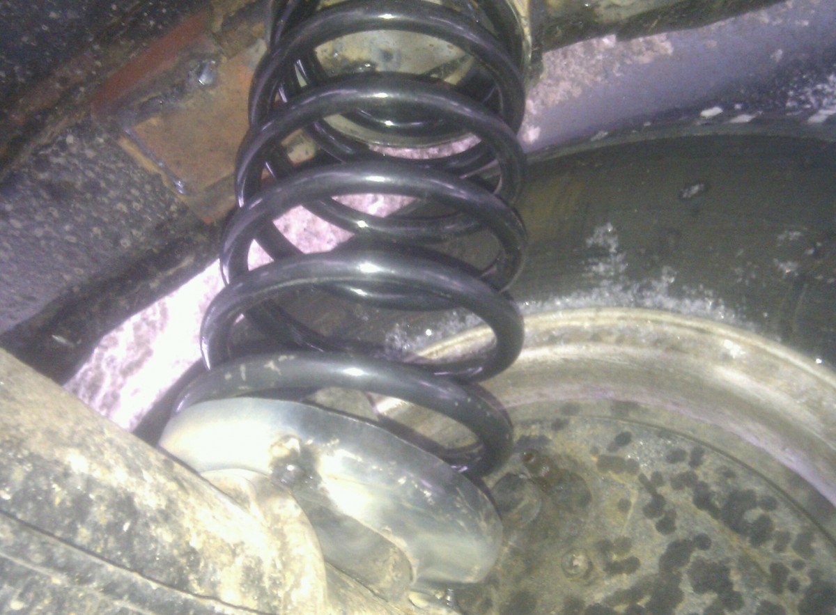

Ну и собственно решение проблемы : чтобы подвеска работала р мягко и держала жопу в горизонте ,мной подобраны пружины : внимание ! ДЭУ МАТИЗ - ЗАДНИЕ !!! Это компромисс между горизонтом -грузоподъёмностью -комфортом - минимум разбора установки .
Фото прилагаю .
Рессоры у меня 6 листов ( перебранные с новых - но не битых не обстуканных и гнутых по профилю новых )
При установки пружин использовал чашки от таврии - подходят и с оки ( тут у кого что есть - можно из трубы кусок отрезать ) амортизаторы при установки пружин от МАТИЗА ! наваривать не надо ! Всё встаёт как должно .
Комфорт остаёться на том же уровне ( 6 листовых рессор ) -но это УНИВЕРСАЛ !!! я повторяю ! Для седана нужны 5 ЛИСТОВ -иначе жесть !
Бонусом идёт уменьшение крена в поворотах и нормальный ровный вид !

Познавательно, спасибо! Чашки нижние прямо к стремянкам приварены или к площадке, засунутой под стремянки?
Сообщения: 23
Зарегистрирован: Пт мар 16, 2012 18:42 pm
Автомобиль: газ 2402 1983
Откуда: томск
Re: Подъём рессор -пружинами . для универсалов !
Сообщение wasilis » Чт мар 20, 2014 17:02 pm
Да это прихватки :nice: она ( чашка) там держится на резиновом отбойнике ( когда ставил ,думал что держаться не будут :dnk: , прихватил на пару прихваток - но они ( пружины ) их и так прижимают ,на отбойнике сидят как на колу :skull: .
