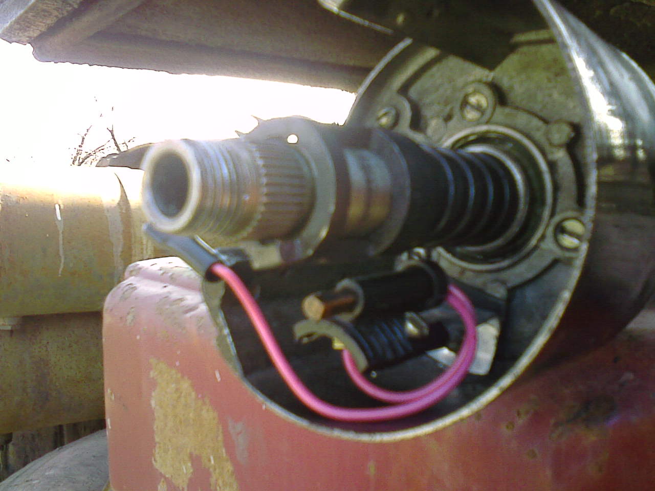

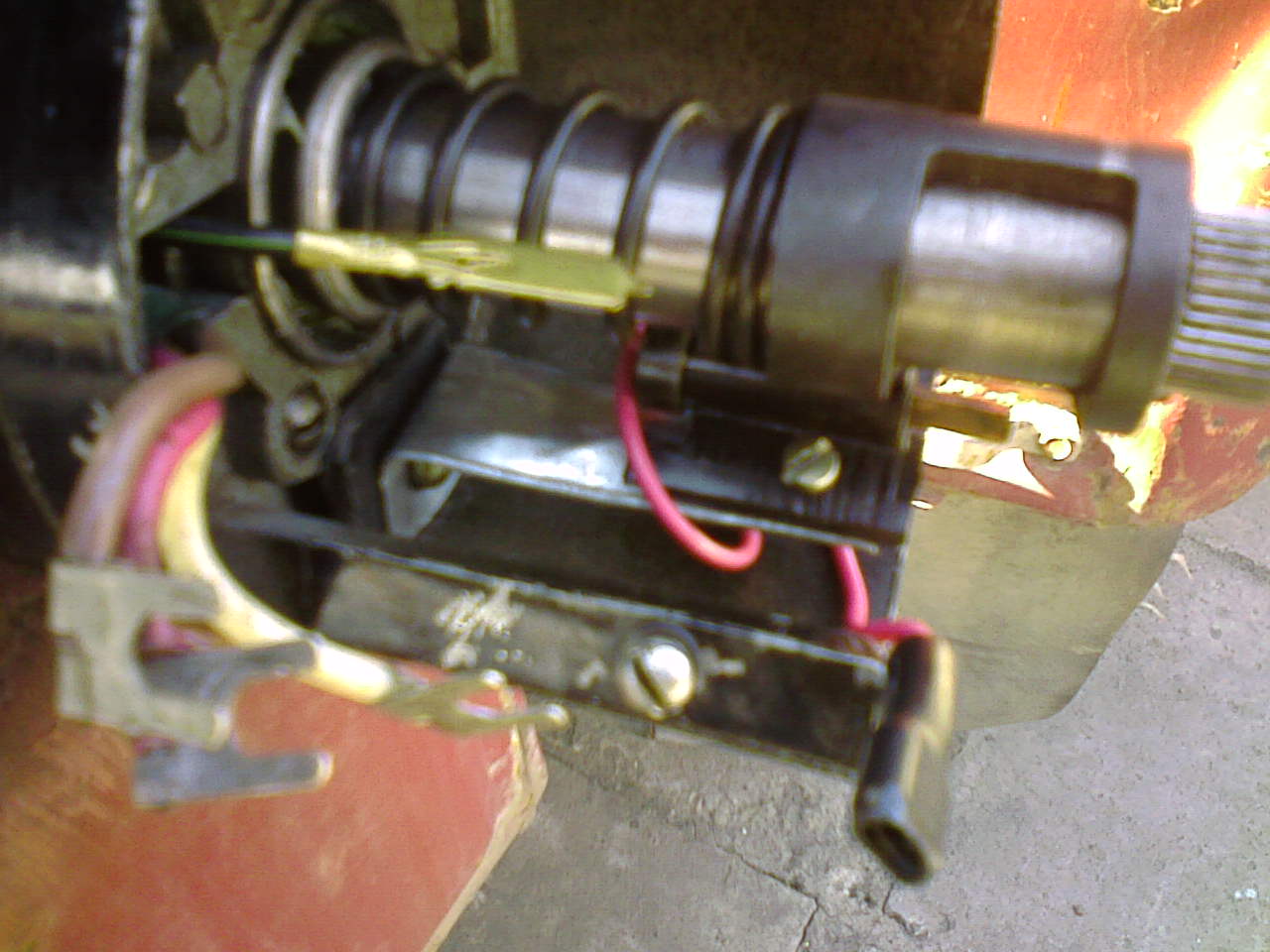

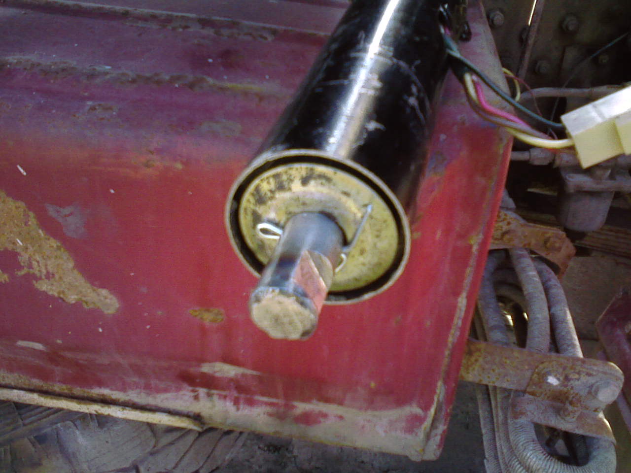

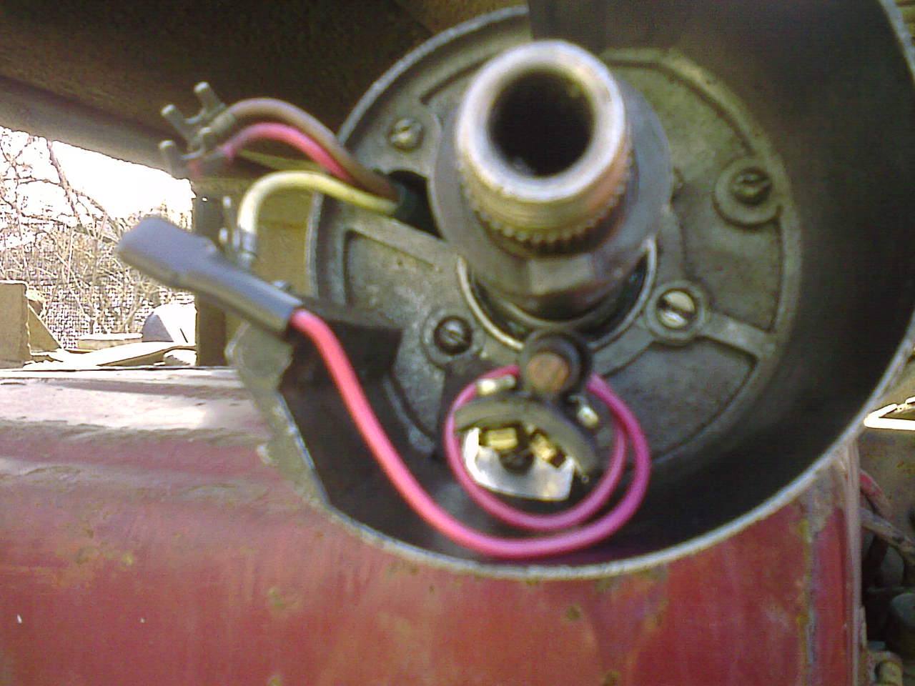

Сегодня замерил вот этот недостающий размер, о котором Хохлов писал (10 мм.) на машине знакомого, у него тоже 24-ка 81 год полный оригинал, у него 12-13 мм ошибка исключена. Завтра отпилю вал, запрессую назад нижнюю плашку с подшипником, дорежу кожух колонки, сделаю фото и размеры. Останется только паз под клин карданчика, но это уже как фрезеровщик разродится, от меня не зависит. Чтобы поставить колонку 3110 надо переделать крепление к панели, руль 3110 поставить, и по электрике переделки, да оно того не стоит. Руль 24-ки, панель и все остальное намного лучше смотрится, особенно когда кожей новой перетянуть. Но это всего лишь мое мнение, некоторые наоборот ставят торпеду и руль 3110.
-- Вс фев 17, 2013 18:34 pm --
Сегодня пол дня возился. Вымерял вал. Значит от вала отрезал 78 мм, можно и 80, но я побоялся. 2 мм погоды не сделают. Кожух колонки отпилил на 55 мм, тоже пока примерно, может потом еще на 5 мм укорочу. Все примерил, руль стоит как надо, вал вошел в крестовину прекрасно. Теперь очередь за запрессовкой штифта фрезеровкой паза под клин. Паз хочу фрезернуть на пару мм длиннее того, что на валу 3110, мало ли, может надо будет подиграть. Хотя есть еще нюанс: нижний подшипник, теперь пружина, что его подпирала (такая же как на верху) не поместится. Тут следующие варианты: либо протолкнуть поглубже шайбу с подшипником в колонку (сильно далеко нельзя, кто видит вал тот поймет почему, а так бы поставить можно было родную пружину) и поставить пружину от колонки 3110, либо вымерять точно где будет большая шайба, закрывающая нижний подшипник и там просверлить отверстие диаметром 1,5-2 мм насквозь вала и загнать шплинт. Таким образом нижний подшипник не будет упираться в крестовину и мы получим аналог 24-ой колонки, только с одной пружиной, думаю это не смертельно. Можно вместо шплинта прихватить сваркой, но это уже неразъемное соединение. Я все же склоняюсь пока к варианту со шплинтом. Продолжение следует...
Ну вот и все, доделал я колонку. Пришлось от кожуха еще 10 мм отрезать иначе невозможно было вставить клин в карданчик. Нижний подшипник зафиксировал шплинтом, таким образом получил аналог родной колонки, в кардан ничего не давит, подшипники колонки поджаты верхней пружиной. Руль сел на свое место. Фотки прилагаю, на фотках видно как я решил проблему сигнала. За основу взят метод Зверогаза, только я не стал сверлить конусный кожух, а изготовил крепление из полоски металла и закрепил его штатным винтиком. Будут вопросы пишите в личку. Аплодисменты, занавес.
