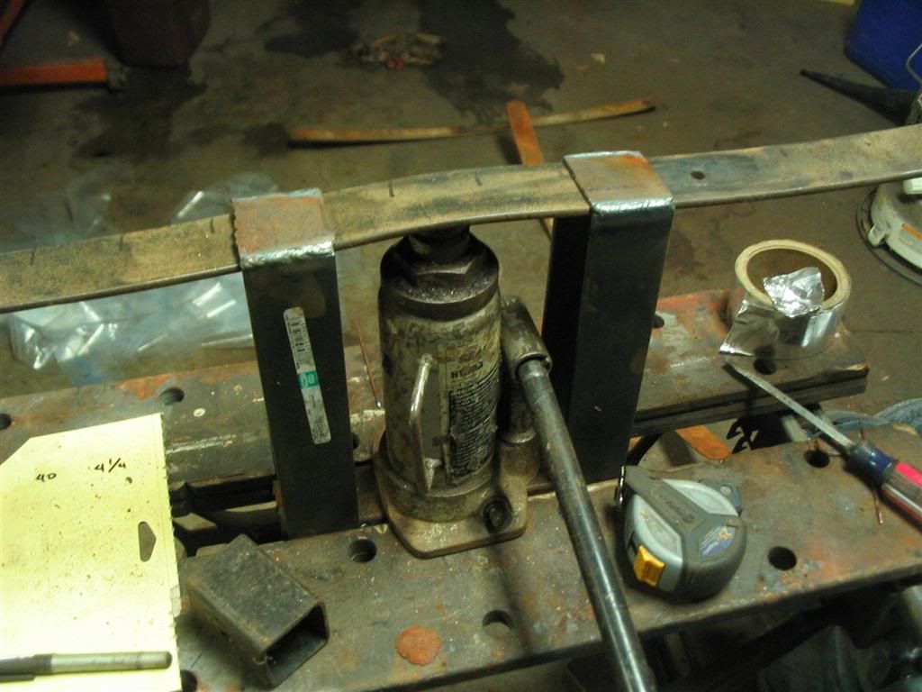

Как американцы рессоры прокатывают в гараже.
http://www.jalopyjournal.com/forum/show ... stcount=85

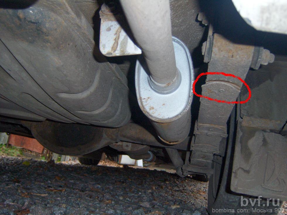

Нашел любопытное фото, ГАЗ 3110 2003 года, 402-й,пробег родной 128000, рессоры родные не менялись. Обратите внимание на выработку коренного листа. Увы таковы ВСЕ новодельные рессоры :sad:
