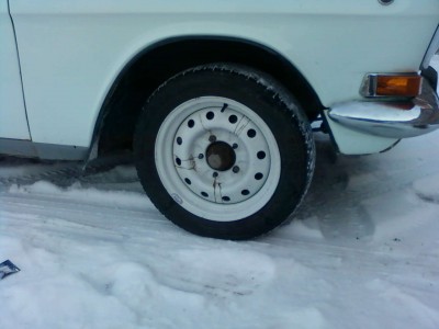

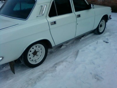

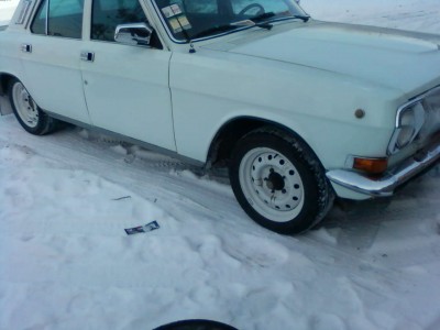

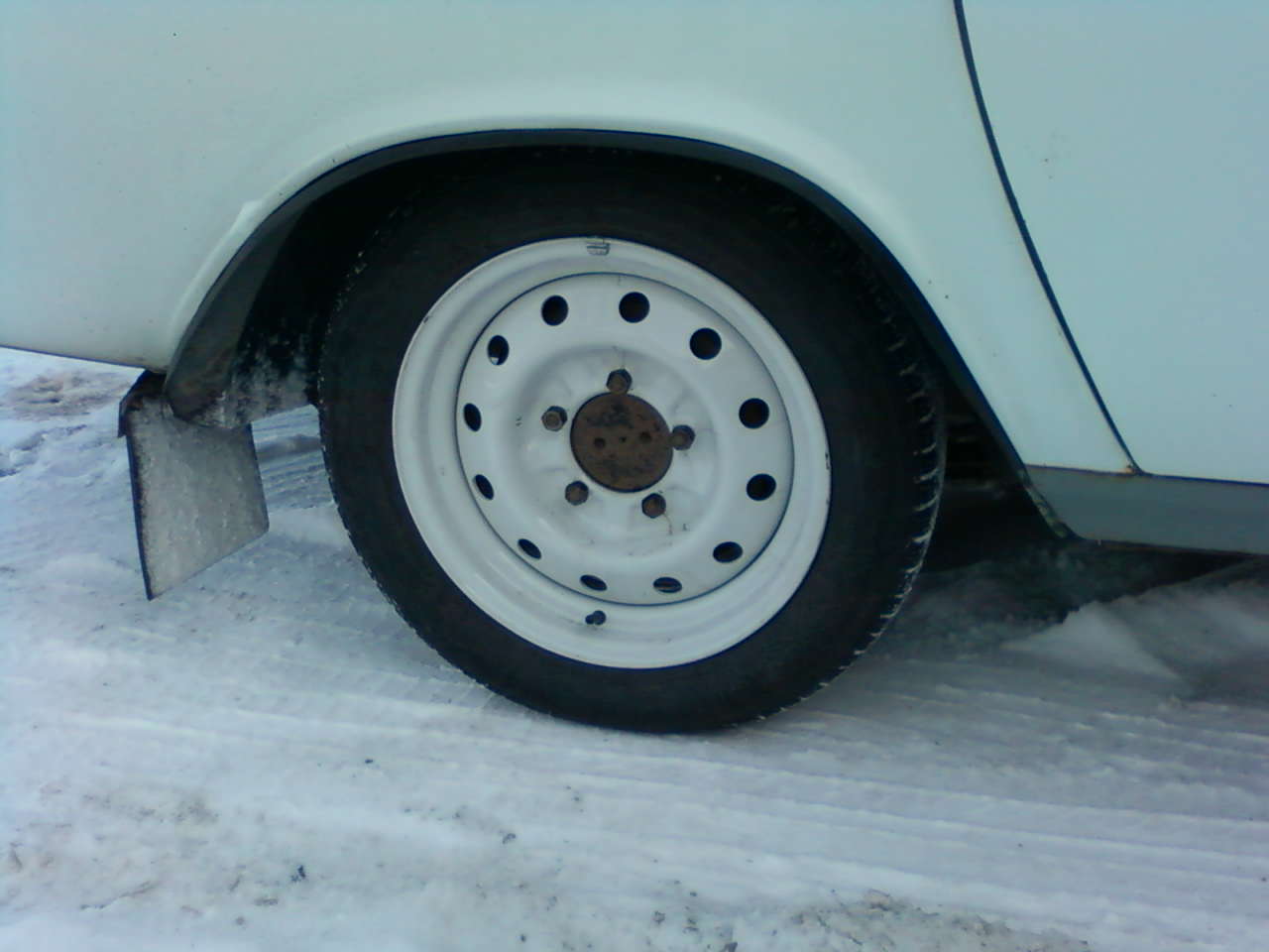

Привет всем.наконецто свершилось купил и устоновил диски.машина конкретно изменилась в лутшую сторону мягче идет,устойчивость лутше.но надо проставки.зад без проблем,а вот перед при полном вывороте немного чиркает.но серовно я очень доволен результатом.

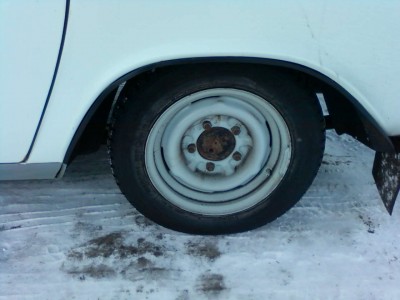

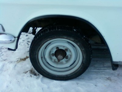

и теперь
то что было
то что было

вот так выглядит
