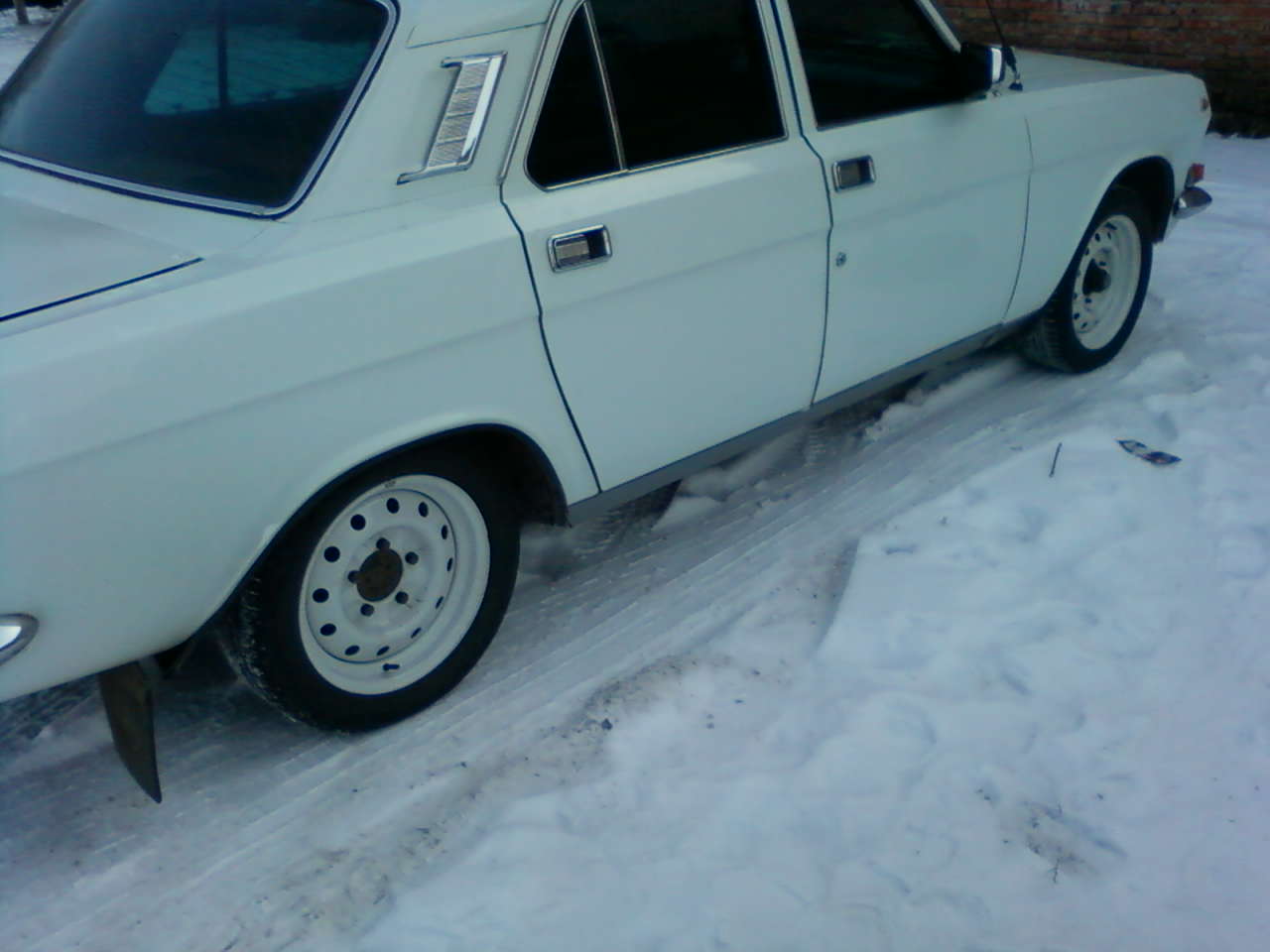

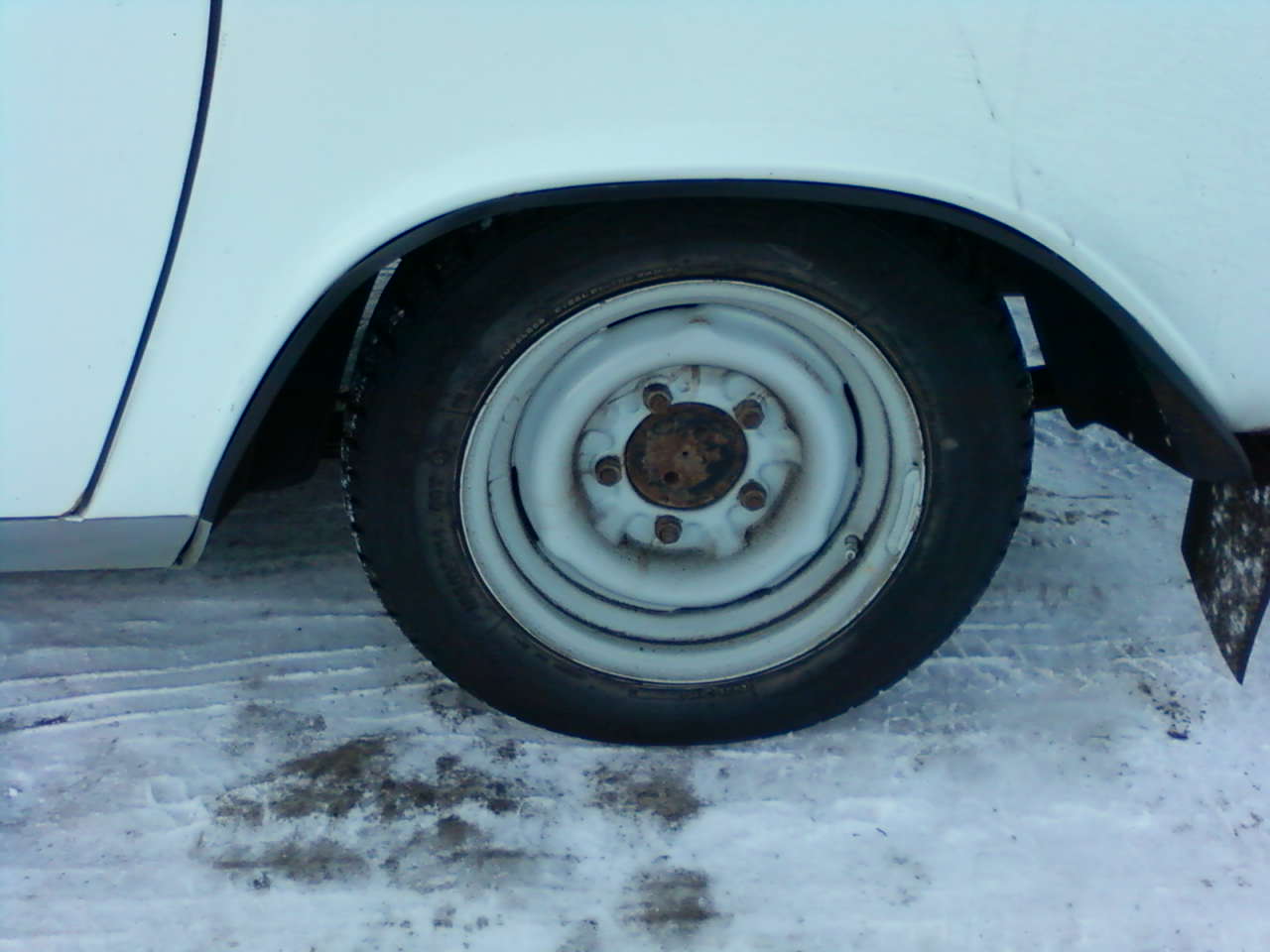

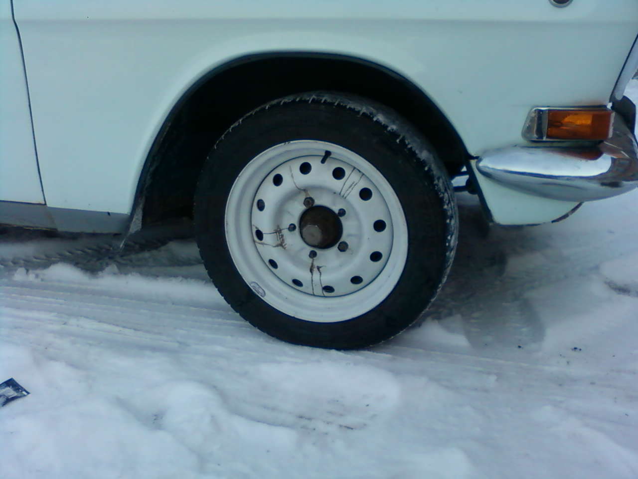

Сообщение Макс78 » Вс янв 23, 2011 20:28 pm
Привет всем.наконецто свершилось купил и устоновил диски.машина конкретно изменилась в лутшую сторону мягче идет,устойчивость лутше.но надо проставки.зад без проблем,а вот перед при полном вывороте немного чиркает.но серовно я очень доволен результатом.
и теперь
то что было
то что было
Сообщения: 16
Зарегистрирован: Чт янв 13, 2011 22:57 pm
Автомобиль: газ2410 1987г.белый
Re: Знатоки,подскажите диски
Сообщение Макс78 » Вс янв 23, 2011 20:32 pm
вот так выглядит
