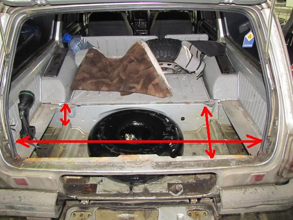

А какие размеры получаются от лонжерона к верхней части полика багажника (ближе к задней оси; самый маленький размер)?Крейсер_Аврора писал(а):Это фотка с установки. Стоит балон на 40л вместо запаски. Ту железка, что сверху, разрезал на 3 части, чтобы центральная часть прикрывала балон, а правую и левую поставил на петли и получились 2 ниши под ништяки с быстрым доступом.
Какая высота в задней части (возле пятой двери)?
Какая ширина (справа налево), то есть от крыла и до крыла?

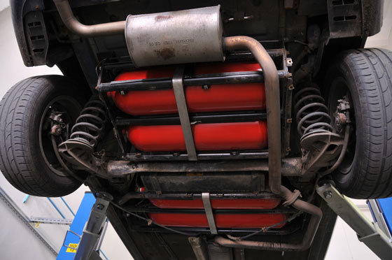

Спрашиваю, потому как присматриваю себе универсал. И хотелось бы баллонов в нишу "напихать" побольше,правда метановых (сжАтый природный газ). Да с таким расчётом, чтобы задница не отвалилась. Баллоны имеют разные размеры (диаметр/длина/вес).
Варианты диаметра (в мм.):
229
273
316
360
Варианты длины (в мм):
от 720 до 1480
У VW Caddy, например, подобные баллоны чудесно легли в пол (правда их подвесили снизу). Что-то подобное можно сделать и в варианте с "универсалом" (надо только продуманно подойти к вопросу и конечно же кузов не должен быть гнилой).
229
273
316
360
от 720 до 1480
