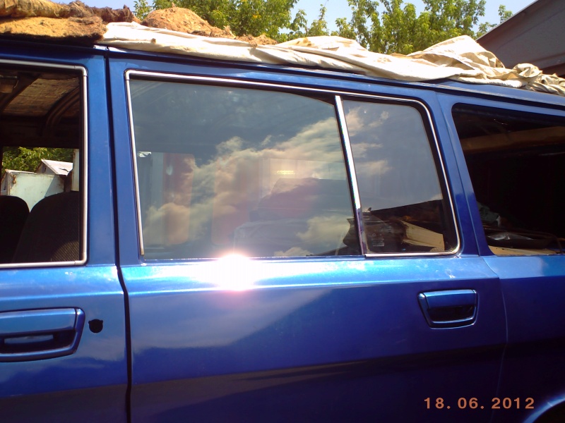

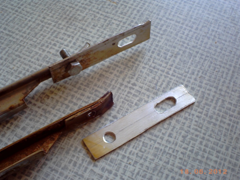

В общем столкнулся с проблемой при сборке дверей: мои стойки проще выбросить, фетровая направляющая выработана почти в ноль. Естественно, пошел по пути наименьшего сопротивления - задался вопросом где взять новые? Наткнулся в гараже на такие же стойки от креветки и решил приспособить.
Стойки различаются по длине - наша на 40 мм длиннее. Но ход стекол одинаков. Решил просто - удлинить с помощью накладки.
Внизу сделал продольное 10 мм отверстие - вдруг я ошибся с измерениями...

Сообщение Суворов » Пн июн 18, 2012 11:25 am
А у меня так и стоят от креветки не прикрученные снизу :sad:

Хм-мм. Обнаружилась дурацкая несовместимость - родное подвижное стекло шире креветочного на 4-5 мм и не влазит совершенно никак! Пришлось обуздать свое ретивое и все-таки временно поставить стекло от креветки...
Вот и думаю - а чего делать: искать стеклорезную контору и подрезАть родное?

Нет, просто любопытно: это только мне попались такие стекла (бывает, не повезло) или это так должно быть по ГОСТу. Если креветочные стекла влазят, значит, со сварщиком мы чего намудрили при переварке? Но двери перемЕрял - нет существенных различий. Или дело в уплотнителях: сейчас я поставил от 31-й, а родные были тоньше?

Промерил стекла: ширина стекла от 31105 - 506 мм, а от 24-02 - 510 мм. Бред какой-то.

4887, я померил стекло. У меня получилось в самом низу перед закруглением стекла 509 мм, вверху перед закруглением 511 мм.
Стекло мерил не на машине, а на верстаке, поэтому ошибиться я не мог. У меня есть два скоропомошных стекла, которые я снимал со своей машины. Взамен старых я поставил обычные, притом разных заводов. Оба стекла встали без проблем :ara:
