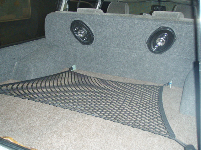

Окститесь, даже на ст.Пачелмы, и ужЕ нет никаких косяков. Само местонахождение...мишаня писал(а):Сарай после скорой - это один сплошной косяк:
1. Дыра в крыше
2. Отсутствие возможности поставить сидения от обыкновенного универсала
3. Отсутствие нормального пола в багажнике
4. И ещё куча разных проблем, начиная с электрики и до убитой ходовой.
