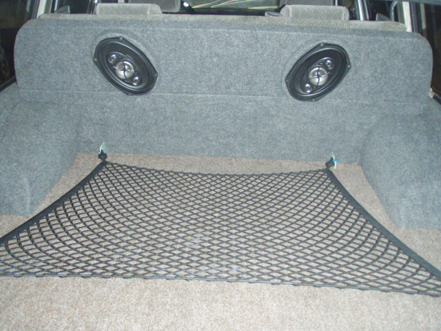

не так давно отделал самостоятельно свой багажник в 2402, вот что из этого вышло........

Каким материалом обшивал? Как крепил этот материал? Как "обернул" арку крыла, вроде ни одной складки не видно? Открываются-ли теперь полости крыльев? Почему такая высокая получилась спинка?

Привет, по порядку:
Чтоб такое делать, нужно избавиться от любых щелей от задней двери (чтоб не сосало пыль). Я заменил полоностью уплотнитель но пустил его только по проему двери а не саму дверь он от "задней двери японского микроавтобуса" по всему периметру багажника в нижней части я закрепил аллюминиевую планку с ребром и так же его пустил по ней (ранее его там не было)
Материал отделки карпет цвет серый ворс короткий, цена вопроса 100 руб/м2, клей аэрозольный для него же баллон 0,5 литра 400 руб кажись. Арки крыла пластиковые обернул без разрезов,одним куском, благо то что материал имеет свойства тянуться и сжиматься, но разглаживать нужно очень хорошо. (делать нужно очень аккуратно, да и при при нанесении клея остальные части закрывать чем нибудь а то будет лететь во все стороны)отрезаешь кусок большим размером нежели сама арка, лучше сначала просто потренироваться приложить и по пробывать само свойсво материала как и что тянется и в какие сторны лучше тянуть.
Полости (Крышки) крыльев окленены отдельно от корпуса(лучше проклеивать с запуском внутрь на 1 см), они так же снимаются как и раньше (при не обходимости замены стопаков да и мало ли для чего), но вместо шатных саморезов я поставил саморезы крашенные(получились почти под цвет и они по толще (тоже с какой то япошки).А высокая получилась потому как задний диван сам по себе высокий (потому как часер машина с высоким салоном)
вот пример такой машины http://auto.drom.ru/?id=3722929 ) да и нужно было закрыть саму систему крепления сидений. Кстати машина тоже заднеприводная и нижняя часть как раз ложится на проем.Говорят салон от крауна 93-97 годов тоже идально подходит в волгу, но увы мне он не попался.
Вот вроде на все ответил. Если нужны доп фоты сделаю, я ещё консоль для магнитолы сделал под торпеду, правда фотки не выкладывал пока что.

Давай! Я думаю, они лишними не будут. Хотелось бы покрупнее арку, спинку у колонок и крышки крыльев.Серго писал(а):Если нужны доп фоты сделаю
