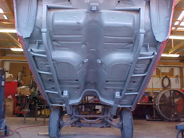

BT878A
Смотри у штатников приемы усиления старых мустангов, силовая структура та же. Там как-то то ли передние лонжероны с задними сращивают, то ли дополнительные косынки к порогам - не вникал.

Может другой мотор позволит вернуть укосины под капот? Для перевозки тяжестей пневмо подвеску бы...
Google
						получится подобие периферийной рамыMortis писал(а):Смотри у штатников приемы усиления старых мустангов, силовая структура та же. Там как-то то ли передние лонжероны с задними сращивают, то ли дополнительные косынки к порогам - не вникал.

Re: Глобальное усиление кузова ГАЗ 3110 (+)
1ceperaMortis
Здорово!
Особенно понравился вариант:
Интересно есть у кого опыт подобных работ?
						Здорово!
BT878A, заметь, там соединения не только на сварке, но и на болтах. Замерь, да и закажи размеры сварному.
