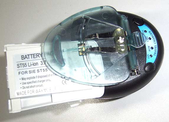

Когда у меня был Gloflish, тоже такая проблема была, в ремонте не смогли сделать, тогда я просто купил еще одну батарейку и универсальное зарядное устройство, вот такое

Да "лягушку" купить не проблема, но будет напрягать постоянная замена акамулятора, при том что сам кпк будет находится в самой комбинации приборов...

RAIZOR, понятно, тогда попробывать как СержНовоч описал.
