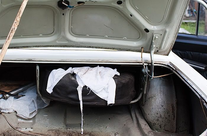

На самом деле очень удобная полка у 3110. И запасное колесо, и ящик с инструментами влезает очень удобно.
А вот так лежало у меня колесо в 2410:

nigulab писал(а):А вот так лежало у меня колесо в 2410
А полку сам делал? У 2410 и обычной 24 багажники одинаковые?
Надо мне что-то тоже такого плана придумать, а то лежит запаска посреди багажника и как-то это не комильфо :dnk:

Pivas, "полка" была уже после покупки. Не могу сказать, что было сделано с заводской красотой, но было достаточно аккуратно. Обычная трубка, согнута под 90 градусов, сплющена по краям под крепления болтами.
а багажники у всех Волг с 24 по 3110(5) идентичные. Так что смело можно покупать от 3110 полку. И беречь спину, когда вытаскиваешь запасное колесо из глубины)
