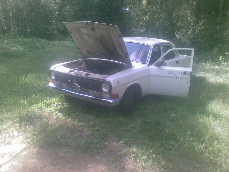

Всем участникам привет из Риги!
(за ранее прошу прощение если тема не в том разделе)
Собсно,Сам работаю с БМВ,иногда с Меринами и Аудиками,сервис свой вообщем.
Случилось несколько лет обратно что деда на стало моего(земля ему пухом),а машинка осталась.
Стояла машинка всё это время и портилась.

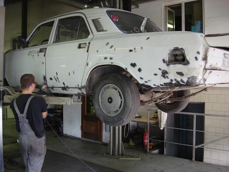

Вообщем было решено в честь деда восстановить машинку полностью!

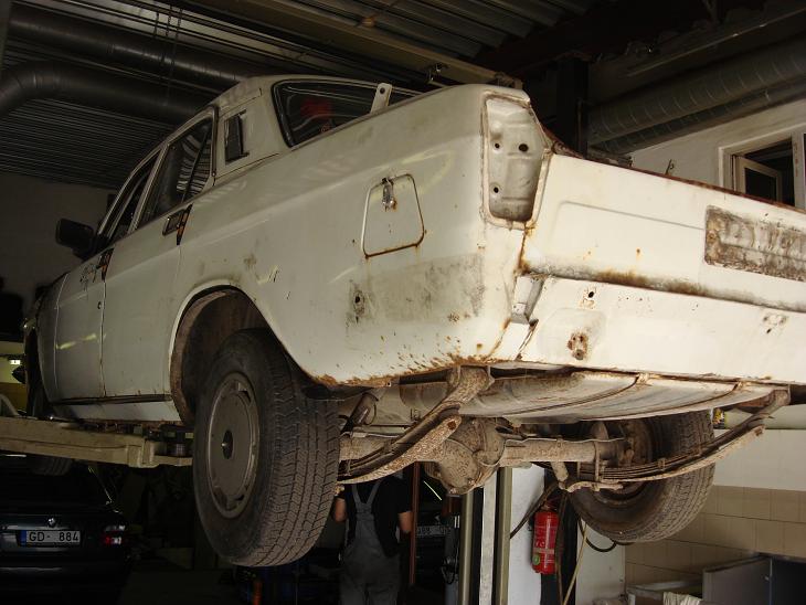

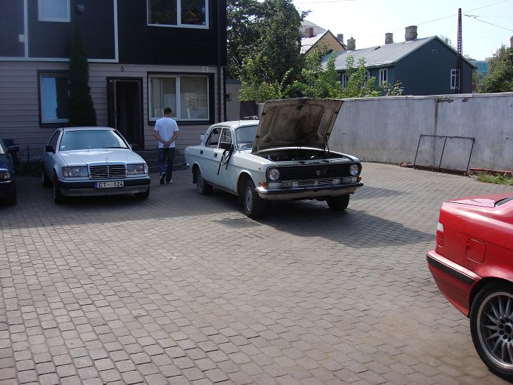

Значится имеем 2410 89го года(если не путаю).
Смотрим фото:

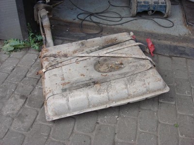

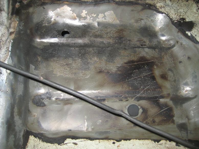

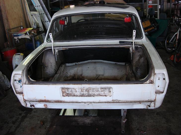

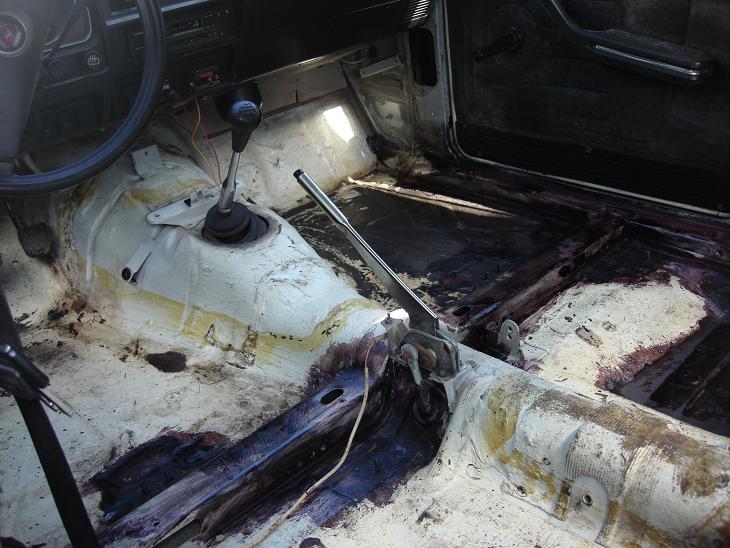

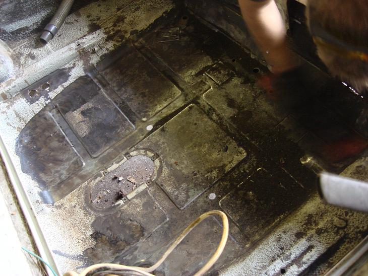

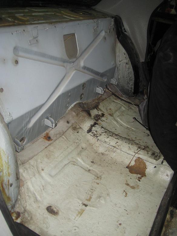

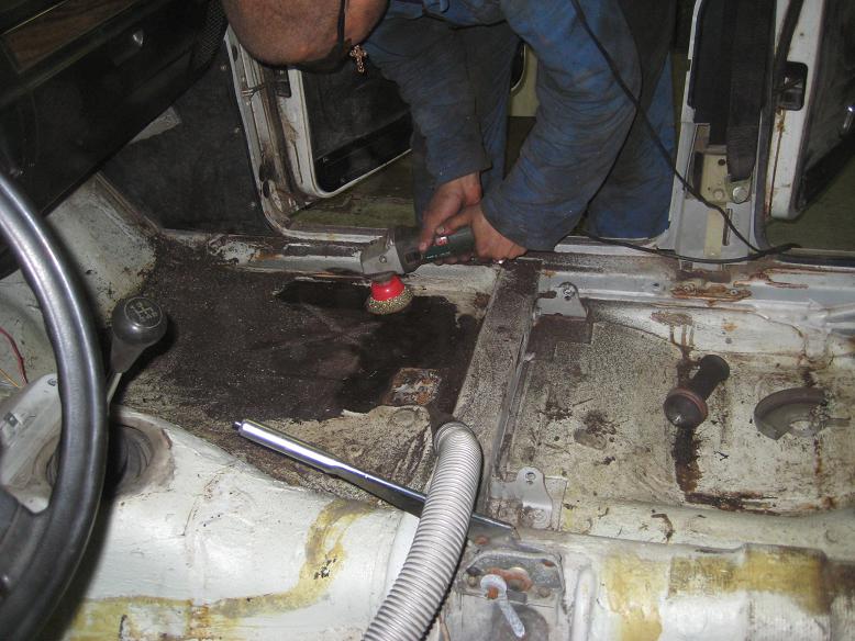

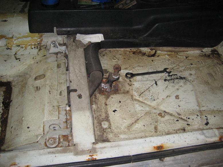

Стояла в сыром гараже,первое что нужно было сделать - убрать воду из салона.Чем мы и занялись в первые дни.
Сообщения: 48
Зарегистрирован: Пн дек 27, 2010 2:53 am
Автомобиль: BMW 740
Re: ГАЗ 2410.Восстановление.
Сообщение AJleKcahgp » Пн дек 27, 2010 3:10 am

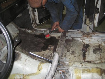

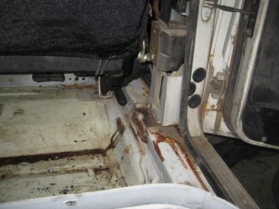

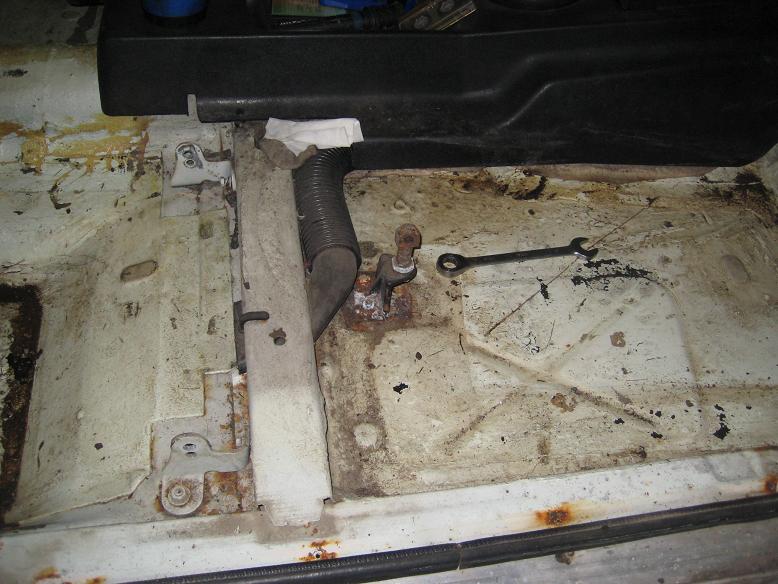

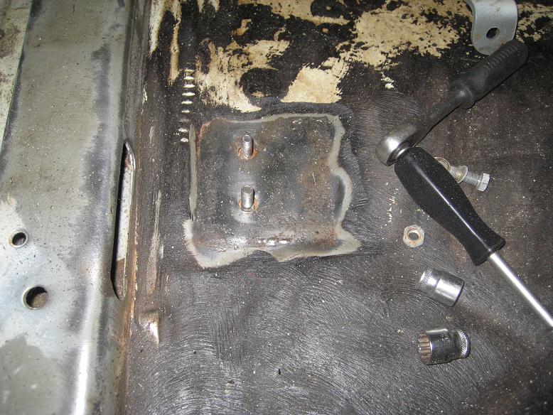

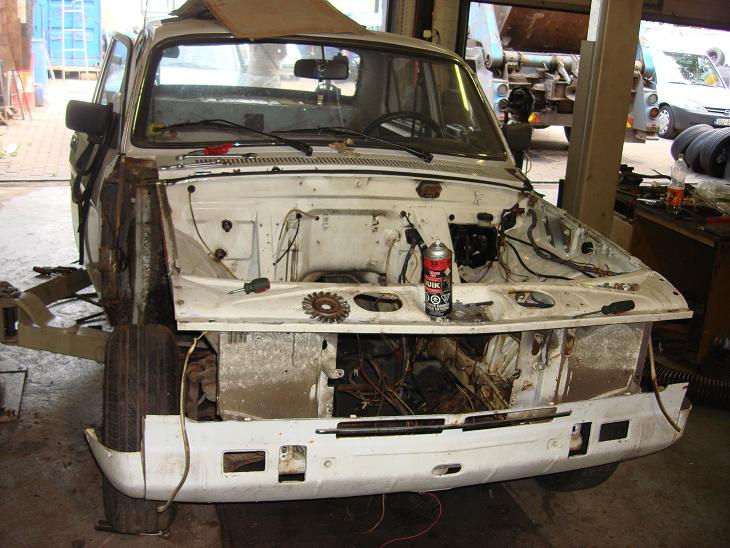

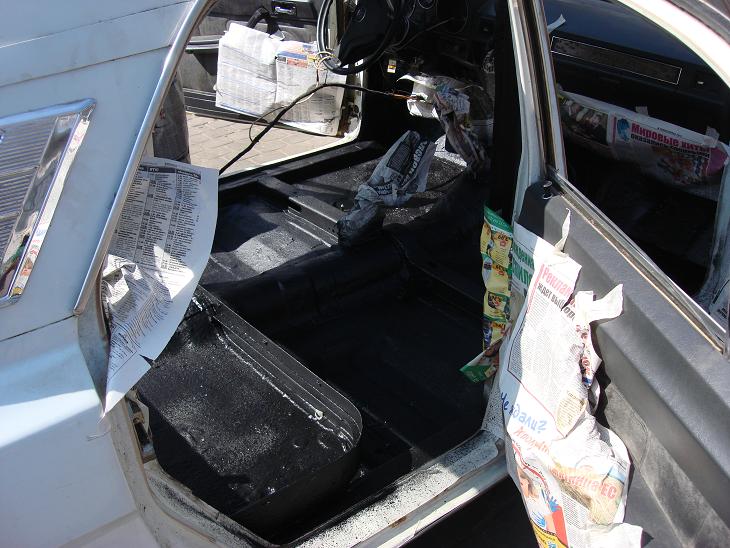

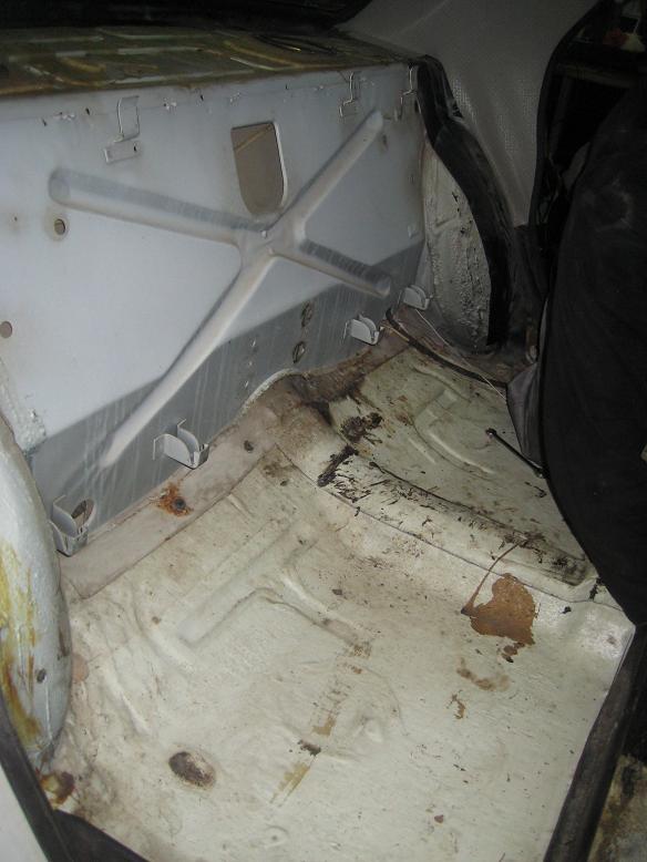

Местами пришлось полностью снять оригинальную коррозийку.
Сообщения: 48
Автомобиль: BMW 740

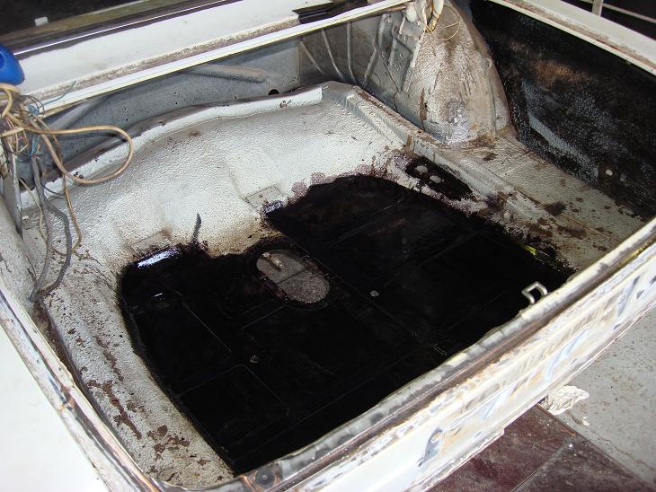

Сообщение AJleKcahgp » Пн дек 27, 2010 3:13 am

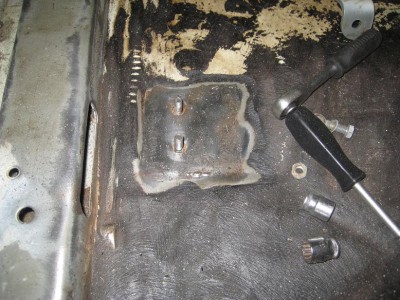

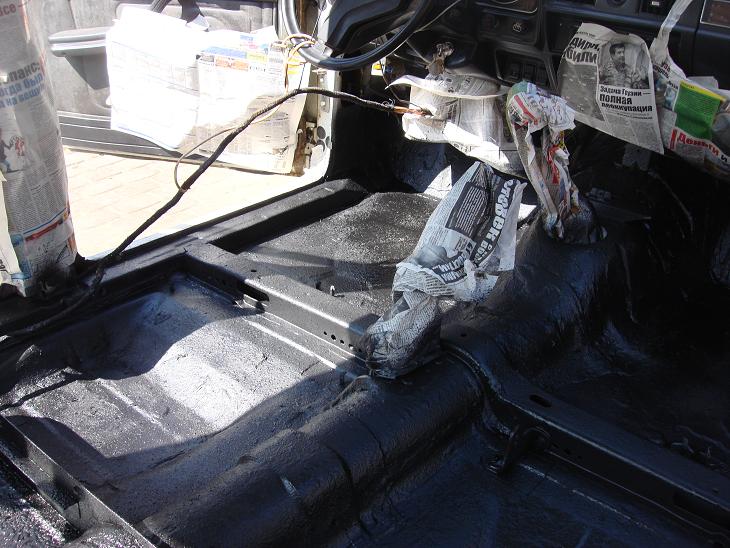

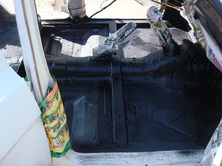

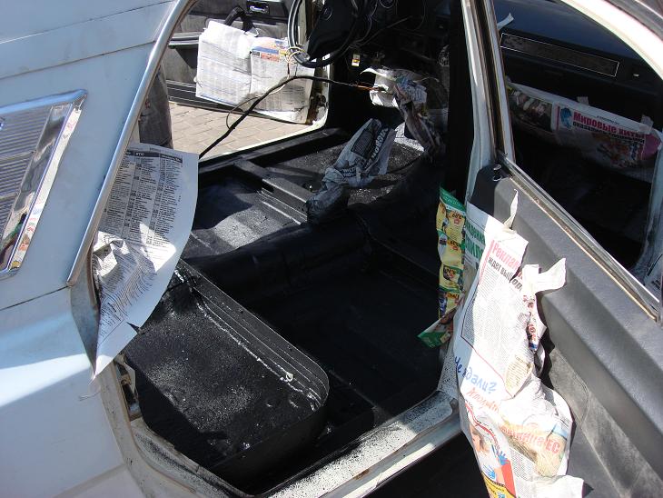

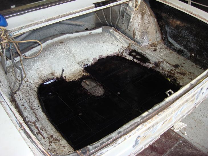

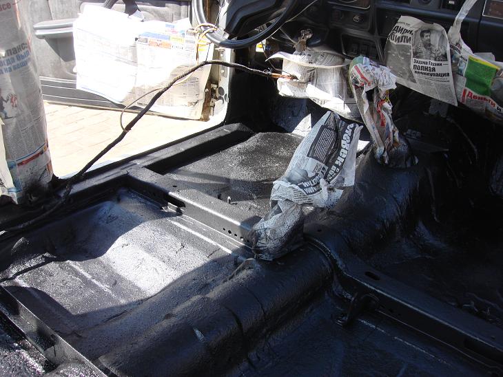

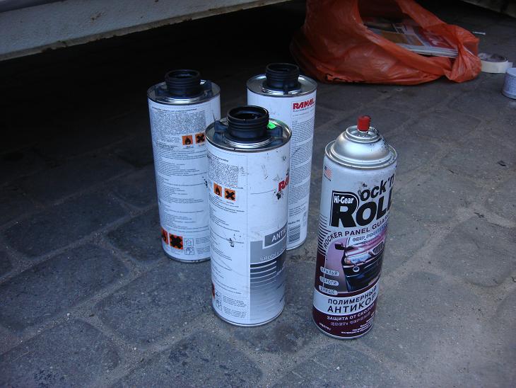

След.этап - обработка преобразователем,новый слой коррозийки по всему полу,+ предварительная сушка салона.

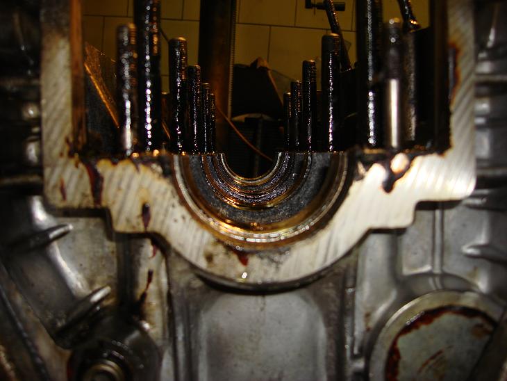

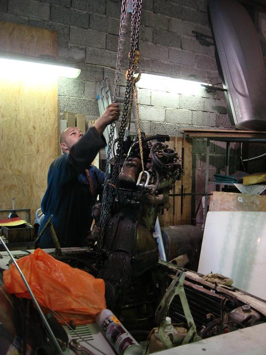

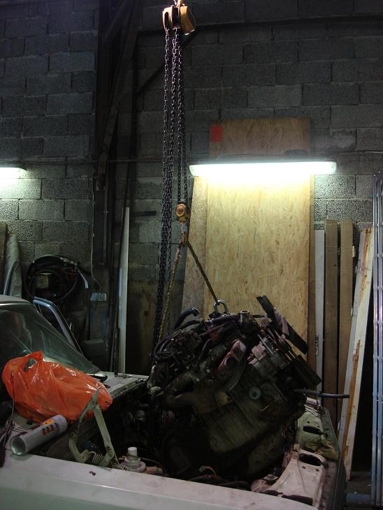

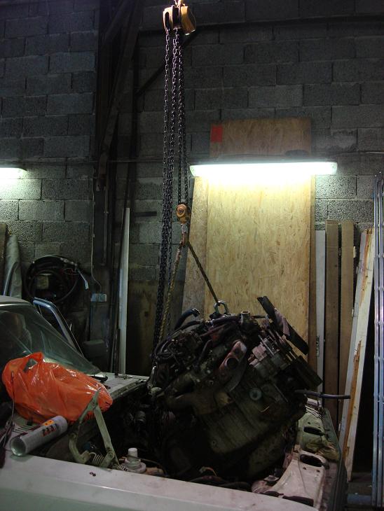

Далее,изъятие сердца :good:

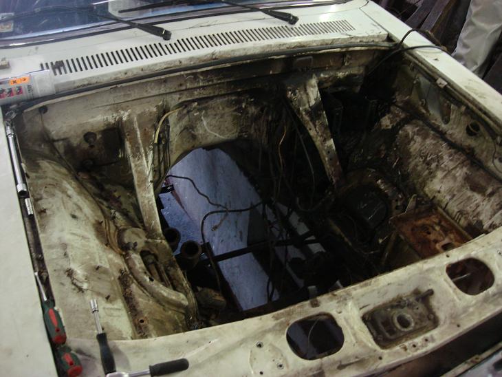

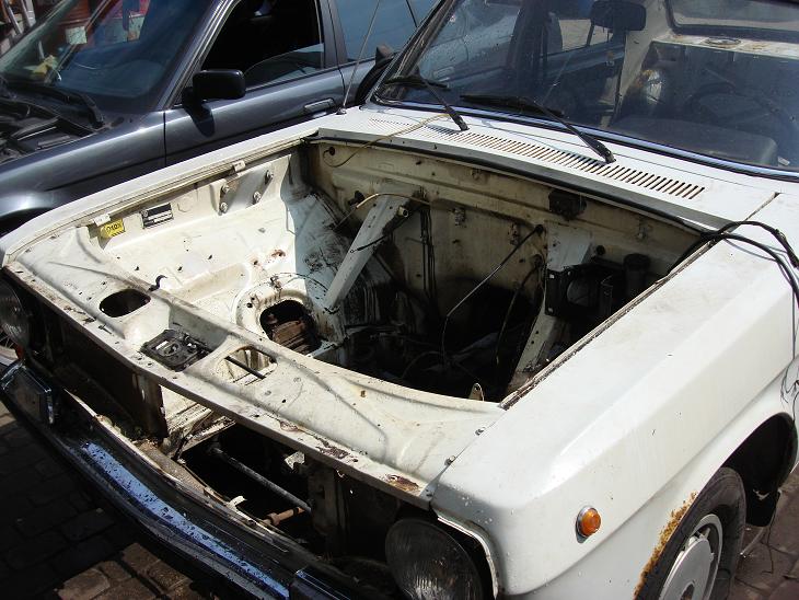

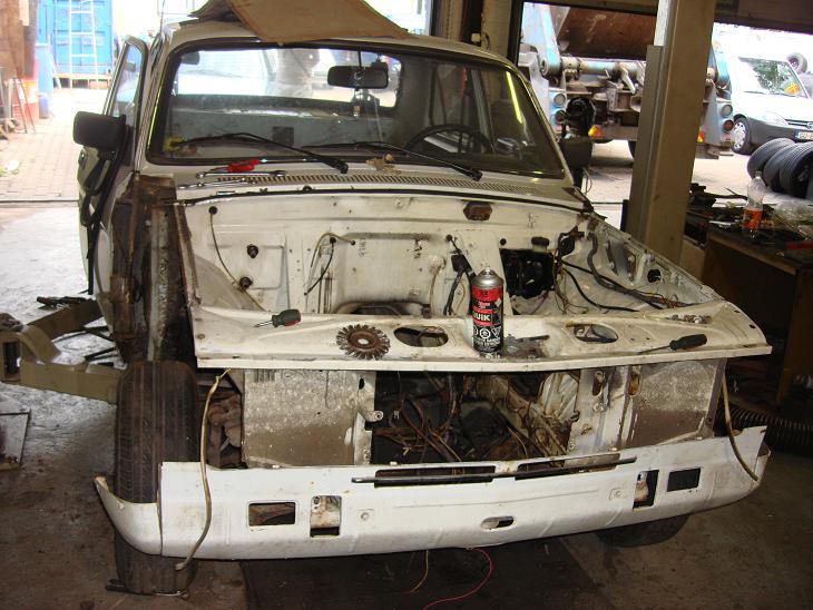

Двигатель временно был отложен в сторонку,т.к. было желание впихнуть туда В8 от Газона,но увы не сролось,да и ТО хотелось бы иметь,а с В8 были бы проблемы.
А пока вымыли моторный отсек.

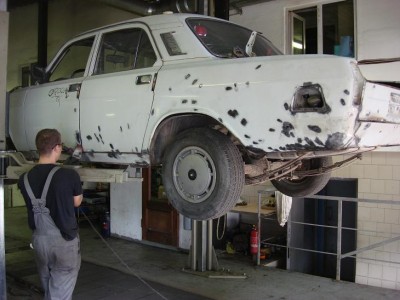

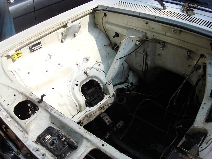

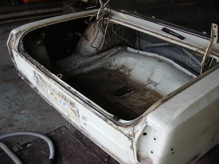

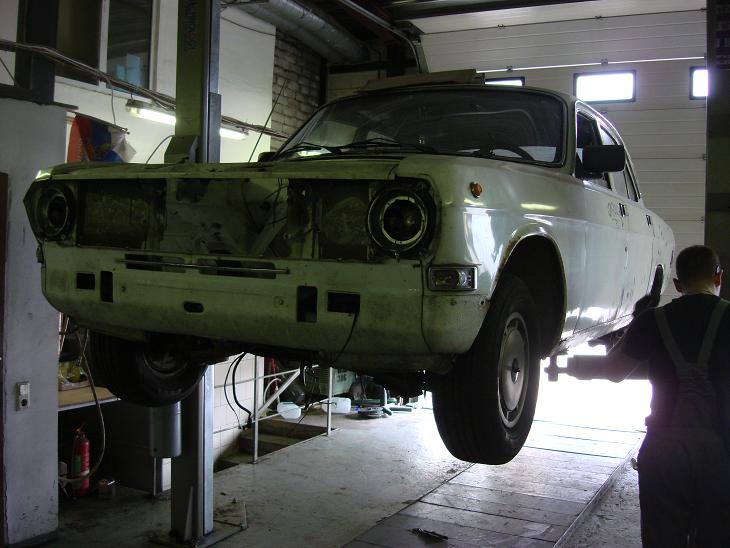

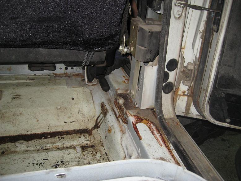

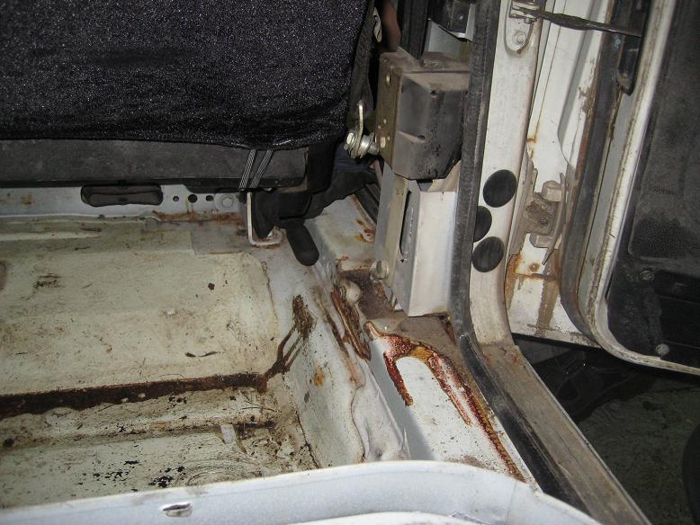

Далее разобрали кузов,уберали ржавчину.
Кстате повезло,дырка была только в одном месте в кузове, + оба крыла передних под замену,а так кузов в целом хороший,и снизу тоже.

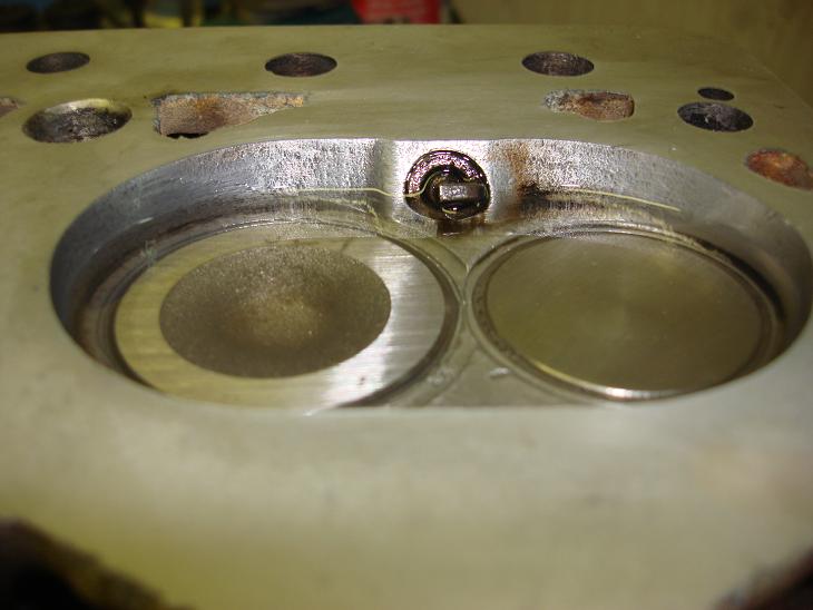

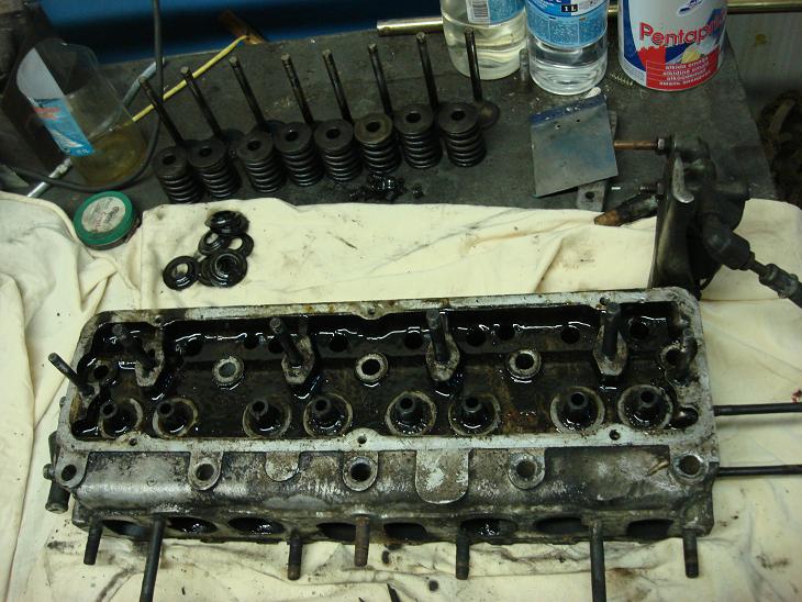

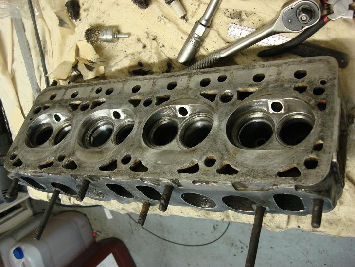

Далее взялись за ГБЦ.
Кузов временно хранится под снегом :verynice:
Сообщения: 48
Автомобиль: BMW 740

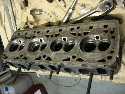

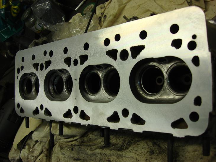

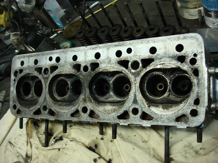

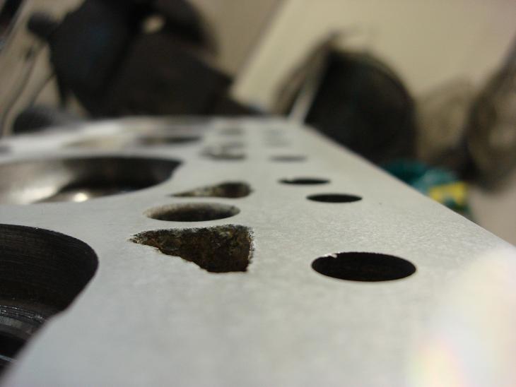

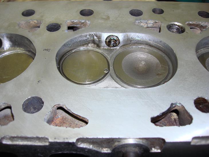

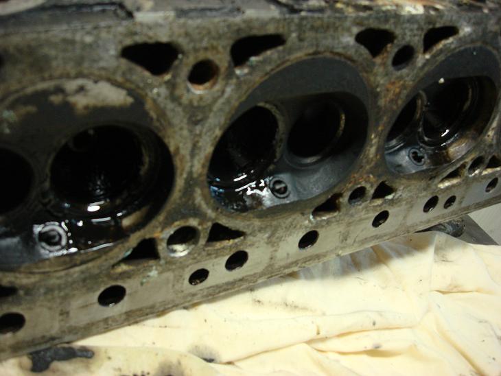

Сообщение AJleKcahgp » Пн дек 27, 2010 3:37 am

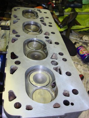

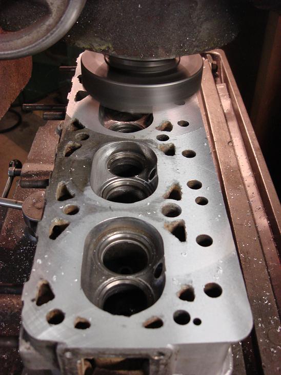

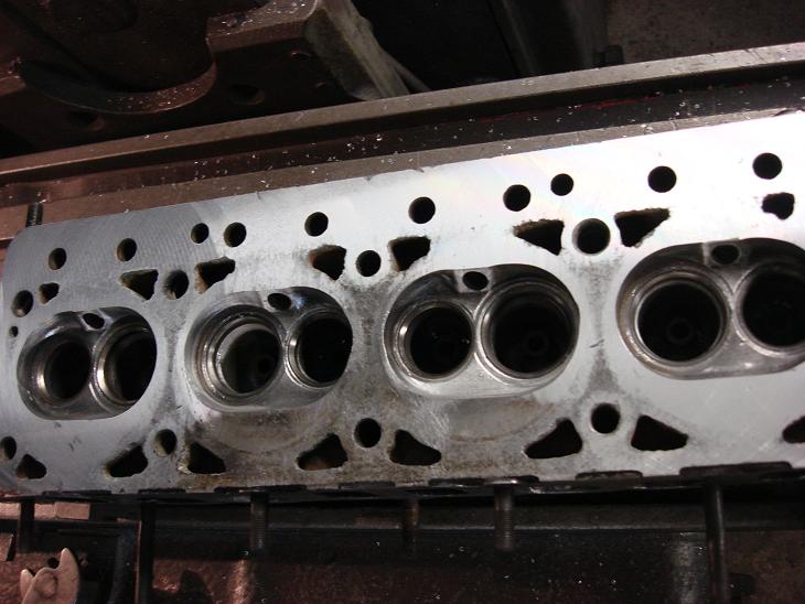

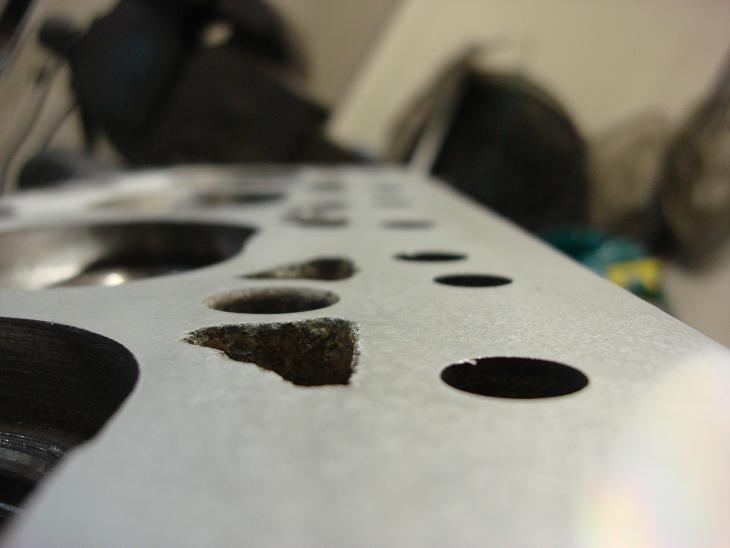

Похоже двиг был перегрет,повело голову (как позже оказалось на станке)
Сообщения: 48
Автомобиль: BMW 740

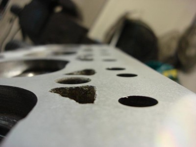

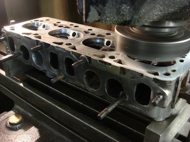

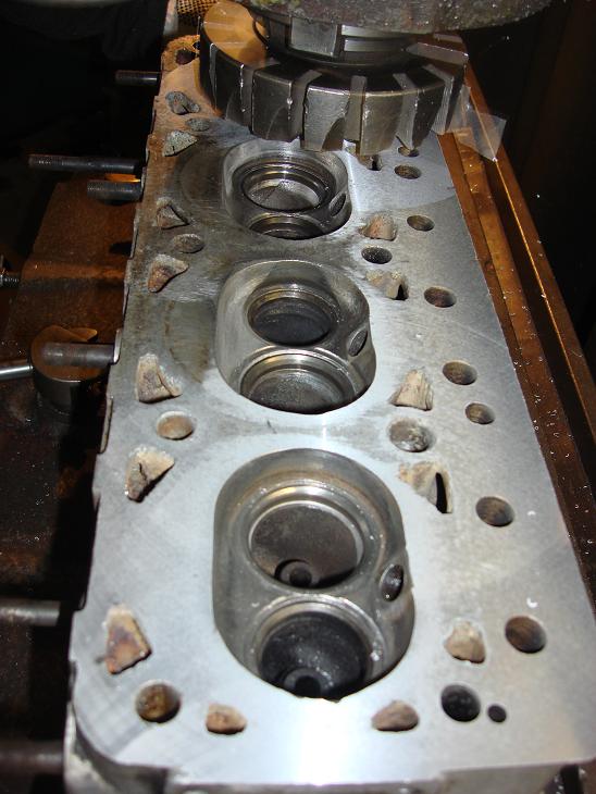

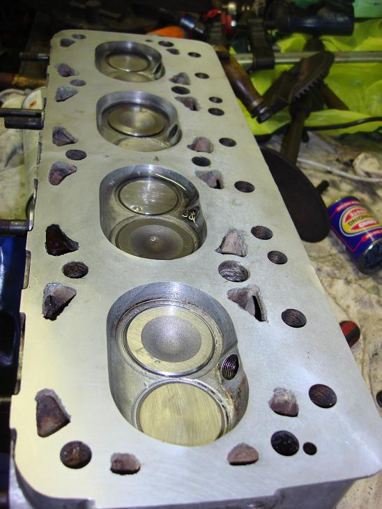

Сообщение AJleKcahgp » Пн дек 27, 2010 3:39 am
Отвезли ГБЦ на фризу,первый заход в 0.3мм 2ой и 3ий цилиндр фриза не взяла,второй заход 0.5мм,уже лучше но всё равно не то,в итоге сняли 0.8мм.

Теперь надо будет заливать только АИ-95.. .

Сообщение AJleKcahgp » Пн дек 27, 2010 3:44 am
AJleKcahgp писал(а)::good:
Да хоть 98ой :verynice:
Смотрите тему дальше...сейчас выложу фото.

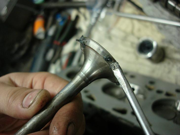

Далее,новые клапана,+ мучительная притирка клапанов,похоже этим никто не занимался до нас на этом моторе.
Проверяли тоже дедовским способом. :good:

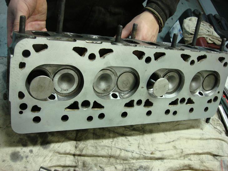

Сообщение AJleKcahgp » Пн дек 27, 2010 3:49 am
Проверка!

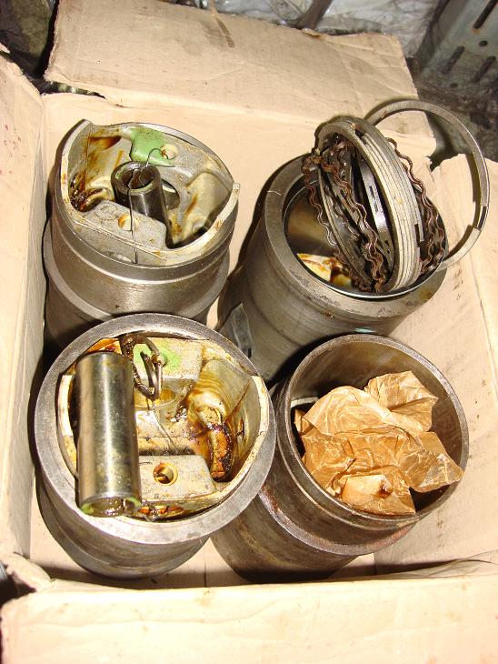

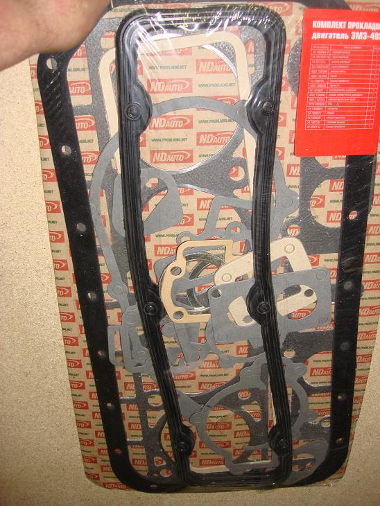

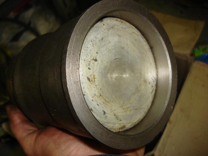

Далее,новые поршня,кольца,гильзы,пальцы и т.д. :good: + комплект прокладок на весь мотор.
Сообщения: 48
Автомобиль: BMW 740
Сообщение AJleKcahgp » Пн дек 27, 2010 3:53 am

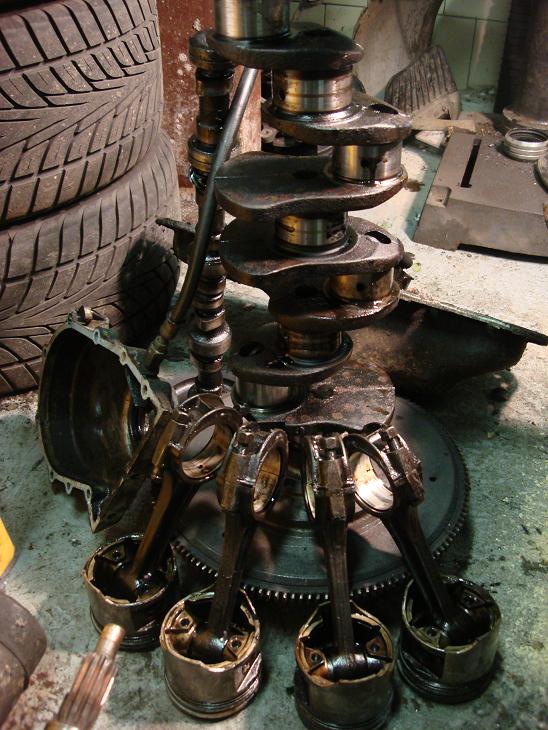

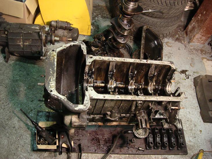

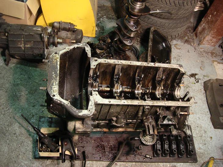

Разборка блока и дефектация блока цилиндров,колена и т.д.,в итоге повезём (надеюсь завтра) колена на шлифовку.

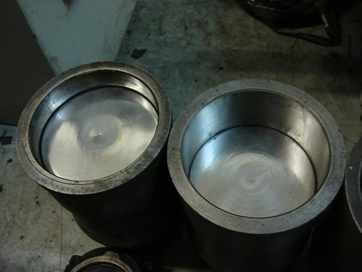

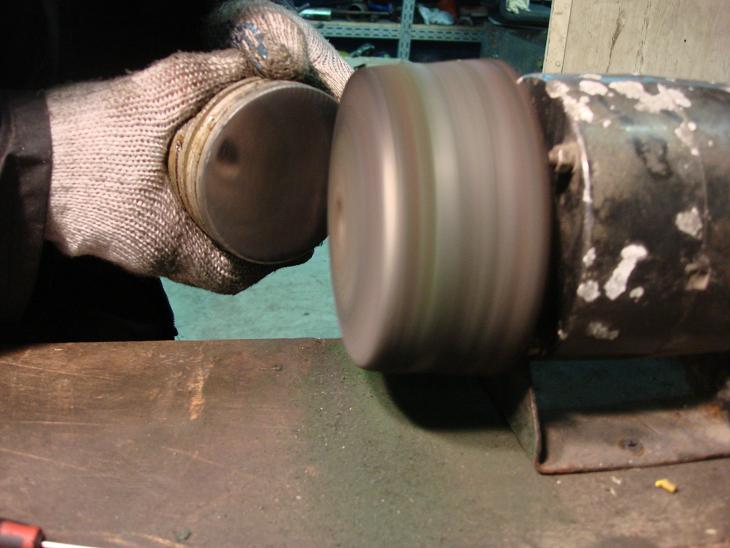

Далее шлифовка днище поршня,авось уменьшит кол-во нагара.

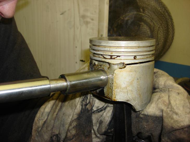

Сообщение AJleKcahgp » Пн дек 27, 2010 3:57 am

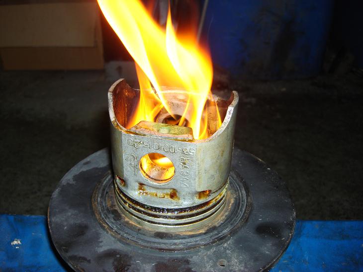

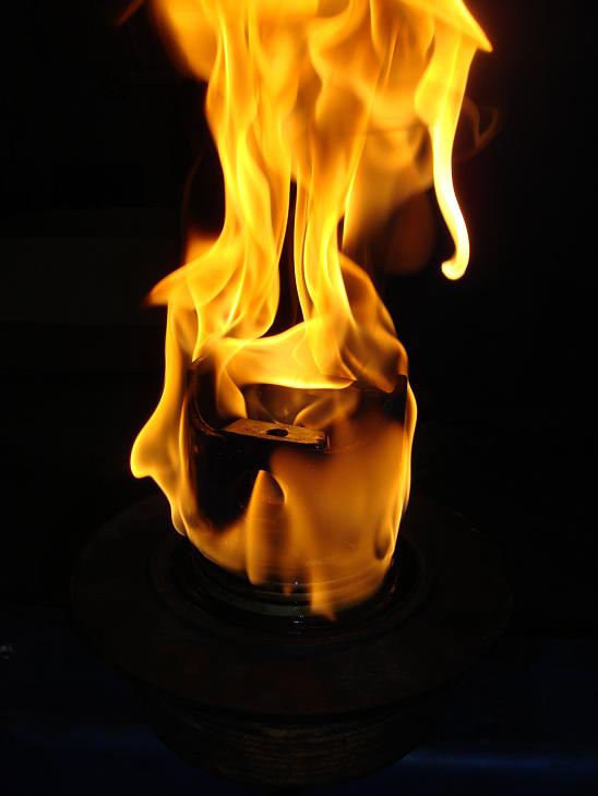

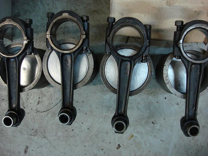

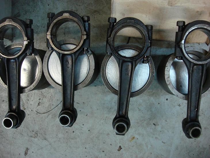

+ сборка шатунов и поршней.
Поршня грели,дабы пальцы без проблем вставали на место. :good:

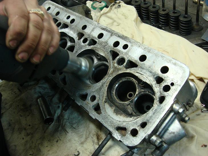

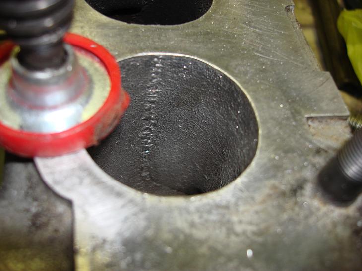

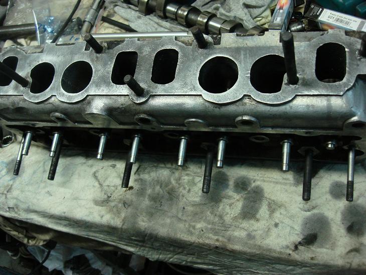

Ко всему этому если получится найти весы точный,уровновесим вес всех поршней с шатунами между собой.

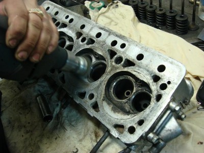

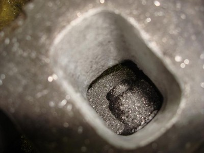

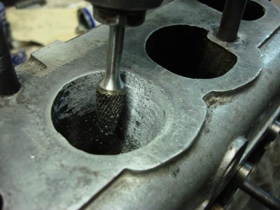

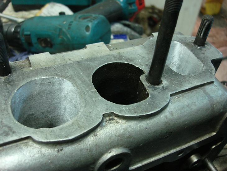

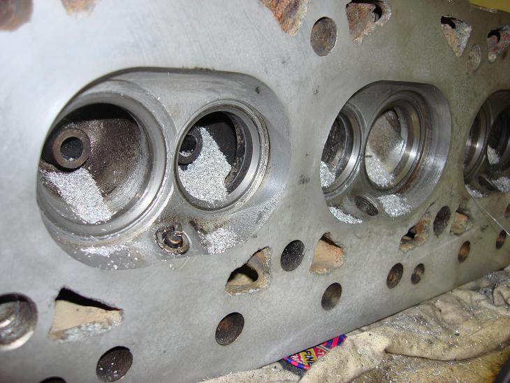

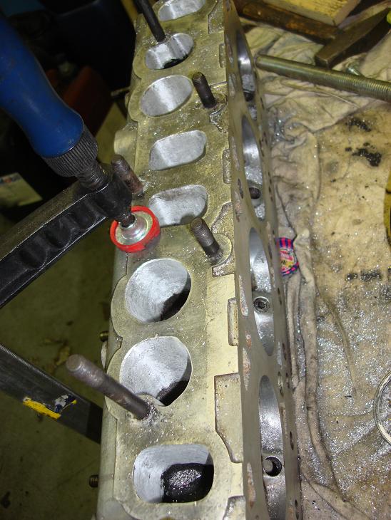

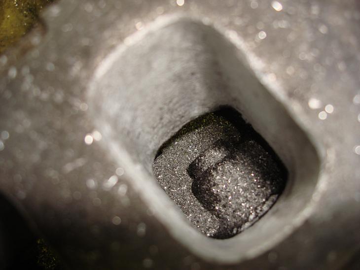

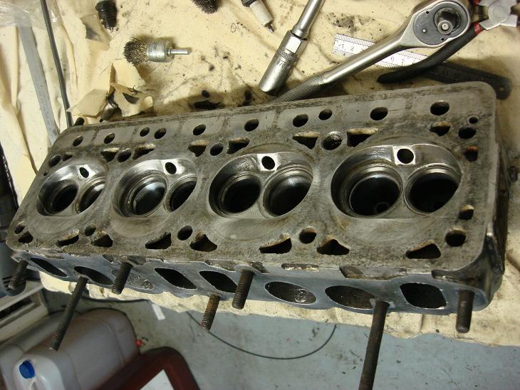

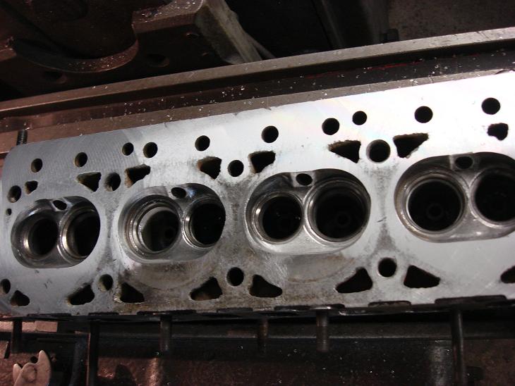

Пока по поршням всё,ещё маленькая доработка по ГБЦ,это портинг каналов.+ убераем не кач-нное литьё,что делают на заводе.

Чем ты шлифовал впускные и выпускные каналы ГБЦ?

Алексей13 писал(а):Чем ты шлифовал впускные и выпускные каналы ГБЦ?
На фото видно фризу.Всё в ручную.
