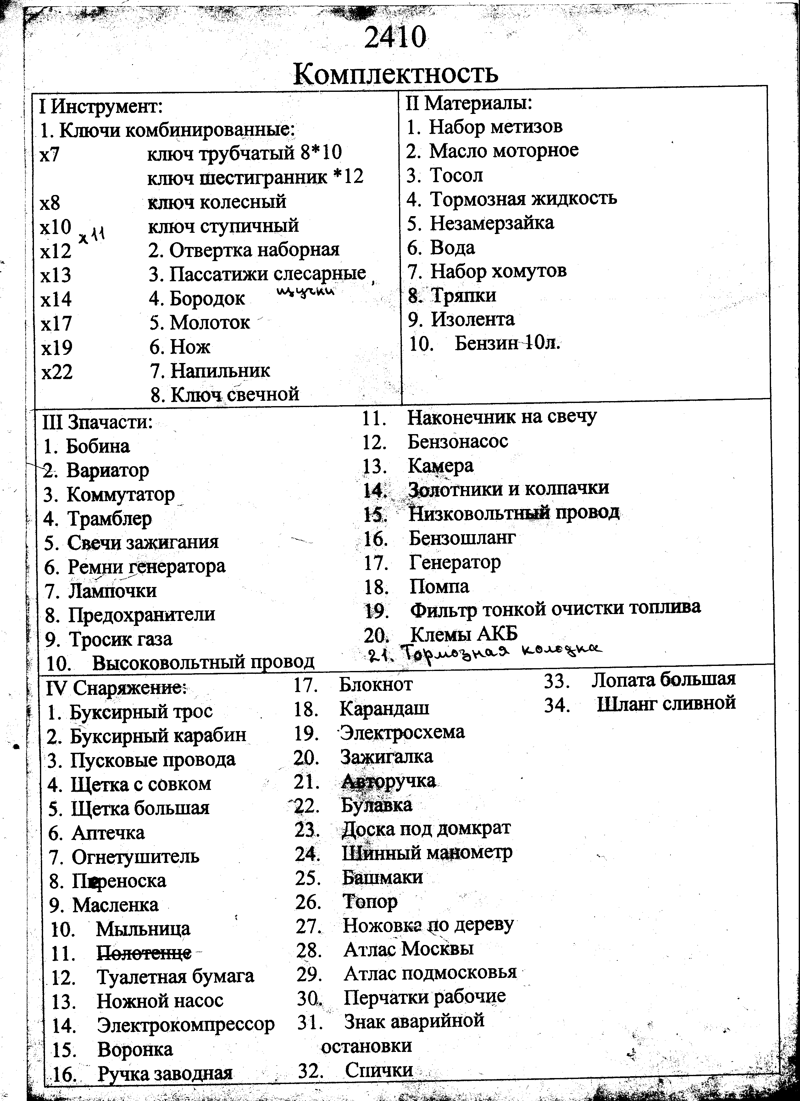

Нет, это не паранойя. Опыт подсказывает: никто не будет решать твои проблемы за тебя, особенно в нынешнее время. Случись что в дороге - никто даже не остановится, во всяком случае на шоссе за городом, особенно ночью. А в салоне может оказаться жена с маленьким ребёнком...
Конечно, предусмотреть всё невозможно, но учитывая что по статистике около 80% отказов нашей техники приходится на системы питания и зажигания, считаю разумным возить с собой то, что можно заменить в дорожных условиях.
На счёт дальности поездок - не стоит рассчитывать на то, что ездить приходится недалеко. Тот же опыт говорит, что в самый неожиданный момент может возникнуть острая необходимость поехать куда-то подальше, причём срочно, времени на сборы нет, поэтому... ну а дальше всё по закону подлости: где-то в чистом поле ломается копеечная деталь со всеми вытекающими...
Поэтому я всё-таки делаю так: в каждой машине у меня имеется вот такой список, по которому я время от времени проверяю комплектность машины. Надо сказать, что за многие годы эксплуатации из этого списка не так уж много и было задействовано. Но всё же лучше, когда на запасном пути стоит бронепоезд....
Кстати, в список надо добавить моторочик стеклоомывателя. У меня вместо штатных бачков стоят бачки от 3110 на 5 литров, в них ставятся маленькие нагнетающие моторчики.

Вениамин, значит я не один такой!
При всем этом я прекрасно понимаю, что не все смогу отремонтировать сам - даже если будет очень нужно. Но почему-то все равно спокойнее, когда знаешь, что это у тебя есть. Ну или в дороге кому-то помочь деталькой или инструментом. Почему нет?
То, что никто не остановится - это точно. Слишком опасно. Очень редко вижу картину, когда рядом со сломавшейся машиной кто-то останавливается. Хотя вот недавно видел на мкаде троих мужиков, копошащихся в М2141 - мужики остановились и помогли человеку, мужики на старых жигулях.
Год назад, в дождь, ночью, при выезде с дачи у меня отказали дворники. Просто перестали работать. А ехать надо было. Кое-как доехал с тряпкой до ближайшей СТО - электрик выходной. Разобрал дворницкую, полистал альбом, подергал за провода и предохранители - безрезультатно. Три часа ехал высунувшись из окна с тряпкой. Довел машину до дома. После этого я разобрал мотор и переделал эту идиотскую конструкцию под отстегивающуюся колодку. Стоило переделать клеммы, поставить новый предохранитель (вместо дурацкого штатного в мокром месте) под капот, - все заработало. А тогда в дороге я этого сделать не смог. Так что не все можно сделать в дороге. Точно также я вряд ли починю карбюратор... Но данный пример показывает, что мотор дворников может пригодиться, если его подготовить к горячему переключению - достал, прикрутил, воткнул штепсель. Кстати, многие жалуются на отказы бензонасоса. Вероятно стоит возить запасной. Маленький и недорогой, можно иметь запасной.
P.S. Хороший у вас список. Кстати, откуда он скопирован? Я что-то упустил...
Вот про буксирный трос я и позабыл упомянуть... И про свечи, свечной ключ, заводную ручку...
Во! Еще ведь надо с собой иметь 0.5-1л моторного масла и бутылек с правильной тормозухой (БСК / ДОТ - в зависимости от системы), Бутылку с водой, можно и тосольчик. Я все это вожу с собой.

Потому что это твои боевые средства.Dmitry_989 писал(а):Вениамин, значит я не один такой!![]()
Неисправность карбюратора, с которой дальнейшее движение становится невозможным - это негермичность игольчатгого клапана. Поэтому полезно иметь его с собой. Заменить его можно и самому, надо только быть внимательным и осторожным. Прочие же неисправности карбюратора обычно позволяют худо-бедно, с прикрытой воздушной заслонкой или без, но добраться до дома.Dmitry_989 писал(а):Точно также я вряд ли починю карбюратор...
Мотор сгорает редко. Гораздо чаще случаются отказы из-за плохого контакта в переключателе или предохранителях.Dmitry_989 писал(а): Но данный пример показывает, что мотор дворников может пригодиться, если его подготовить к горячему переключению - достал, прикрутил, воткнул штепсель.
Впрочем, здесь ты уже предпринял вполне реальные профилактические меры.
Обязательно! Это один самых уязвимых узлов. В списке он есть под № 12 в разделе "Запчасти".Dmitry_989 писал(а): Кстати, многие жалуются на отказы бензонасоса. Вероятно стоит возить запасной. Маленький и недорогой, можно иметь запасной.
Я кроме бензонасоса имею ещё и шланги с хомутами, а так же трубчатый ключ 12х13 которым удобно отворачивать гайки насоса.
Он не скопирован, а составлен нашим братом шофёром на основании практического опыта - тех потрахулек, что случаются в реальной жизни. Во избежание сексуальных излишеств.....Dmitry_989 писал(а): P.S. Хороший у вас список. Кстати, откуда он скопирован? Я что-то упустил...

Как показывает опыт, из сумки с инструментами чаще всего приходится доставать ключи на 10; 12; 13, отвёртки и пассатижи.valioot писал(а):Странник писал(а): тогда просто к списку добавить пасатижи функциональней получиться

Вениамин, список отличный. Вот видите, и я что-то понимаю, мой опыт тоже пригодился.
