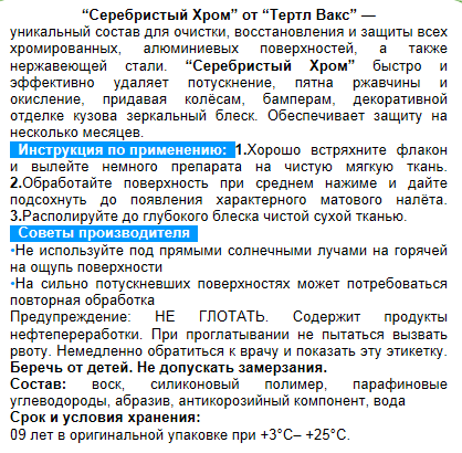

Вот Хамерайт как раз то что нужно,так как на балконе лежит пол банки чёрной краски :good: Ну а по поводу наружной обработки,чем лутчше полировать хром чтоб оставался защитный слой,дабы избежать попадания влаги в микро трещенки которые визуально не видны но из-за них позже появляются рыжики?

Сообщение TANKER » Пн дек 16, 2013 10:31 am
Сообщения: 110
Зарегистрирован: Сб дек 31, 2011 20:47 pm
Автомобиль: Газ 2401 1976
Откуда: Александров
Re: Короткие вопросы по волге
#384
Сообщение woody » Пн дек 16, 2013 10:41 am
Ну вот теперь я весь умный стал))
