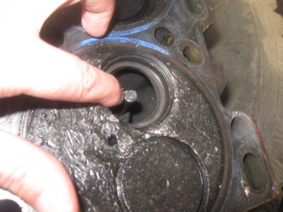

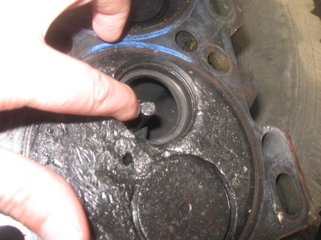

Сообщение Dr. Mind » Чт июл 29, 2010 22:52 pm
Не так страшно выглядит, как со сломанным клапаном, но движок заклинило (у Tracktor'а была пара фоток), после чего пришлось менять ГБЦ и, за одно, поршневую. выпало седло клапана, в следствие чего поршень треснул.

Сообщение Странник » Пт июл 30, 2010 16:09 pm
С оторванной тарелкой клапана результат более плачевный.

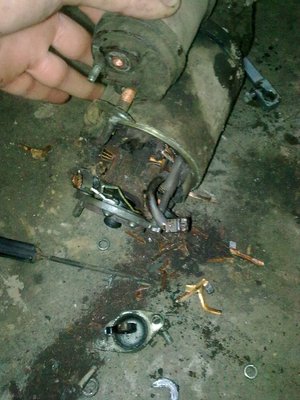

Сообщение Кузя83 » Пн окт 04, 2010 11:57 am
Стартер отработал 230 тыс.км. Последний старт двигателя сопровождался жуткими звуками.

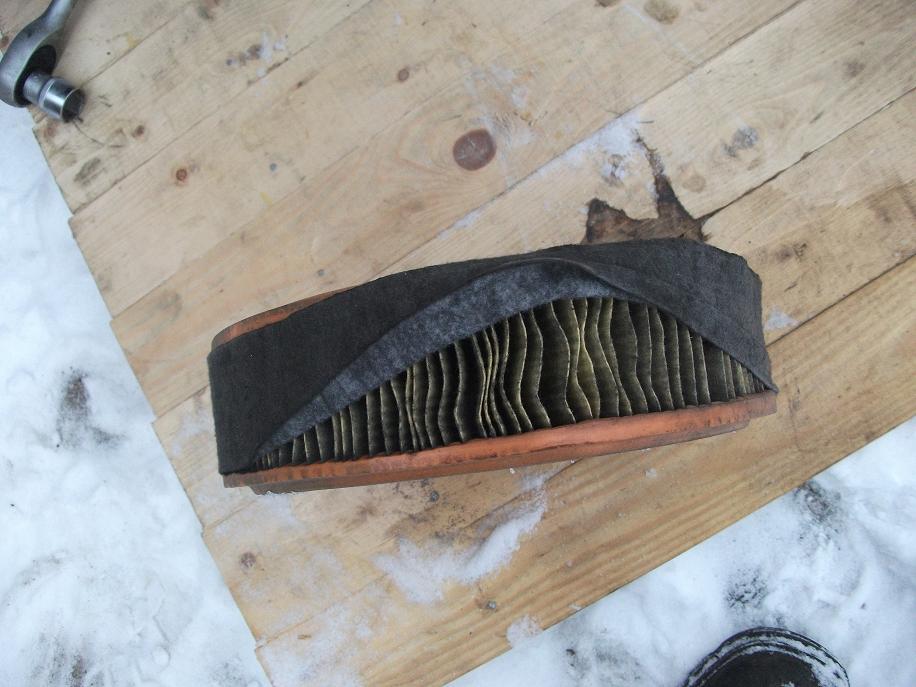

Сообщение tehnik88 » Сб янв 15, 2011 1:43 am
Воздухан ГАЗели после 20 тысяч км по востоку Подмосковья копчёным летом 2010

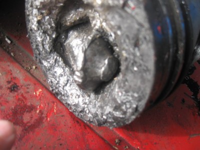

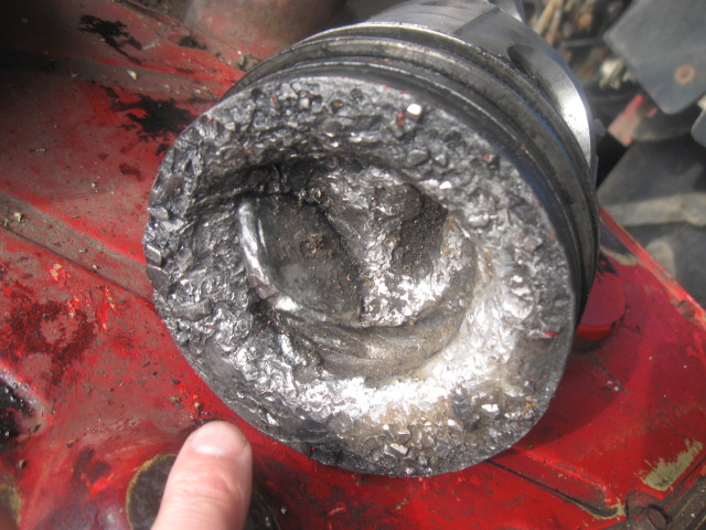

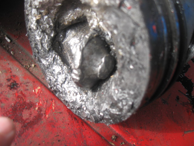

Сообщение AkseleratoR » Ср янв 26, 2011 23:18 pm
Свежее мясцо...У друга моего знакомого в боксе такие вот вещи лежали на полочке:
Что точно произошло неизвестно, вроде как гидроудар на холодном движке или еще что то... :dnk:
Сообщения: 2538
Телефон: 89156884553
Откуда: Тула область
Re: Кунсткамера
#58
Сообщение Tixomir » Ср янв 26, 2011 23:34 pm
Да откуда гидроудар!
На 1 фото отчётливо виден впечатанный клапан.
Сообщения: 568
Автомобиль: ГАЗ-24, 1982г.
Благодарил (а): 10 раз
Re: Кунсткамера
#59
Сообщение AkseleratoR » Чт янв 27, 2011 0:06 am
Tixomir я тоже его вижу :verynice: ...не со своих слов писал, там просто как сказали, полный букет всего и вся был.
