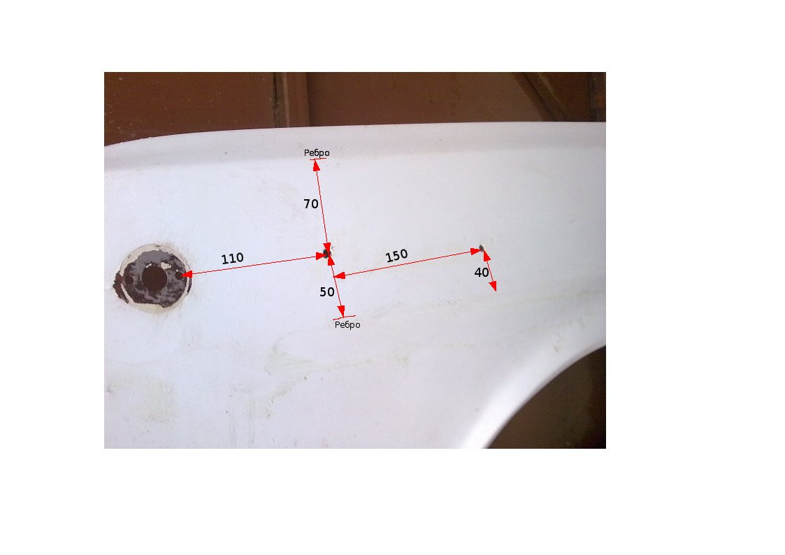

Mожет у кого оригинальные криля первой серии на Волге? Может можете размерять расстояния от края очков фар до начала надписи Волга на крыле и сколько до буквы В от верхней части? Нужно для разметки дырок на надписи на криля. Так как отдал Волгу в молярку и криля у нас в Литве нашёл только от 24-10 в чёрном грунте. На них только отверстие под поворотник, а под надписи дырок нет

edvin5cfc писал(а):Mожет у кого оригинальные криля первой серии на Волге? Может можете размерять расстояния от края очков фар до начала надписи Волга на крыле и сколько до буквы В от верхней части? Нужно для разметки дырок на надписи на криля. Так как отдал Волгу в молярку и криля у нас в Литве нашёл только от 24-10 в чёрном грунте. На них только отверстие под поворотник, а под надписи дырок нет
Ну раз дырки под повторитель есть, то такая пойдет. Положение шильдика, насколько помню не зависит от наличия/отсутствия повторителя

Сообщение вит7878 » Ср авг 26, 2015 0:47 am
Icecoldkilla писал(а): насколько помню не зависит от наличия/отсутствия повторителя
Не зависит, с самого начала выпуска и до конца(1984г)шильдик не менял своего местоположения

Сообщение edvin5cfc » Ср авг 26, 2015 1:14 am
Спасибо за ответы!
