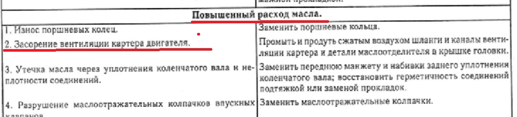

shtepsel_ писал(а):Ну вон же в табличке большими буквами: "НЕ КРУТИ МОТОР С ОТКЛЮЧЕННОЙ СИСТЕМОЙ ВЕНТИЛЯЦИИ КАРТЕРА"
Это где это?
Re: Короткие вопросы по волге
#1446
Сообщение shtepsel_ » Вт июл 14, 2015 20:40 pm
Alian, это я пошутил. В любом случае, проблема какая? Проехал на большой скорости, и поперло со всех щелей. А пошел разговор про уточнение оборотов. Да 140 это очень прилично даже для пятой передачи. Любой волговод со стажем скажет, что волгомотор на большой скорости любит немного кушать масло - это, своего рода норма для рядового 402го. Но боже ж ты мой, ещё и шланг под днище выведен. В картере ДОЛЖНО БЫТЬ РАЗРЕЖЕНИЕ. Потому что даже исправный мотор не может не пукнуть между колец газами в картер. А уж походивший - так и подавно. Любой моторист знает: если кругом с двигателя сочится масло - то это, скорее всего, приговор цилиндро - поршневой группе. Изношена она, и газы прут в картер, повышая в нем давление. Повышая. В нем. давление. В картере должно быть разрежение. этому способствует подключенный сапун. И когда уже сапун не справляется - привет, мотористы.
В инструкции что написано?
Мой совет: промыть и подключить вентиляцию картера. А если не помогает, и с сапуна дымит, и всё равно масло отовсюду бежит - то либо не ездить на больших оборотах до ремонта, либо делать ремонт сразу.
