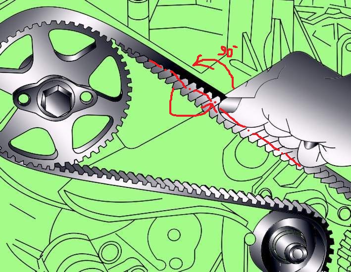

Томагавк, вот по такому принципу:

Сообщение Halfaxel » Вс май 17, 2015 13:21 pm
Блин, плоховато у меня с языком. Спасибо, philosof-88!
Есть всякие умные формулы и методы проверки натяжения ремней, но это самый универсальный и доступный способ.

Сообщение томагавк » Вс май 17, 2015 14:21 pm
спасибо всем за советы, я так тоже успел подумать, но чет сложно если чесно представить, попробую :nice:
update не смог одеть неодин ремень :sad: чуть чуть не хватает по длинне (старый понятное дело разтянутый был, снялся легко), зацепиться там нечем, что бы натянуть мешает радиатор, отвертку не подставишь, генератор до конца предвинул к двигателю (снял рельсу, откуртил её вообще что бы он свободно ходил туда сюда) и всёравно не хватает чуть чуть что бы натянуть на колесо генератора, пробывал подержать новые ремни в горячей воде, так резина эластичней становится, нифига(((( :buhalo: сам не справился, злой немного)) предется завтра просить когото помогать на работе (ещё доехать туда надо на старом ремне)
