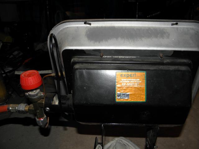

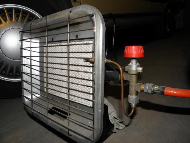

Грелся в гараже вот такой:
Греет нормально(не жара и не дубак), работать можно. Но есть недостатки - выжигает кислород и генерит воду, стены и железки покрываются росой.
Лучше использовать ОВ-65 http://artefact69.narod.ru/photoalbum3.html или её "младшую сестру" Ппечку ЗАЗ-968, мощностью 2 КВт http://forum.uazbuka.ru/archive/index.php/t-118289.html
В моём Запорожце печка переделана под пропан-бутан и искровой розжиг, зимой ездил в одной футболке, 4л газа хватает на 8 часов непрерывной работы.
А для гаража уже и не соберу(тот гараж, что арендовал - продали :sad: ).

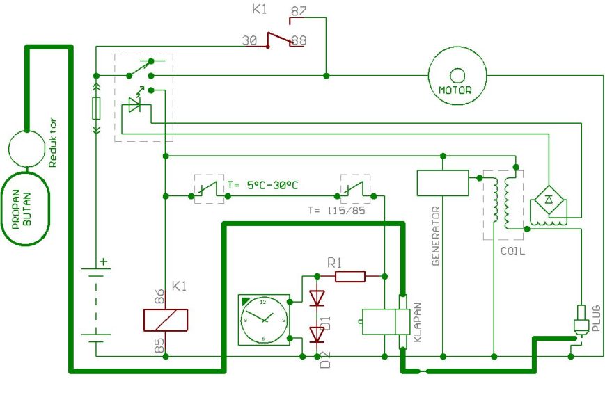

#148
Сообщение Wladimir_Donetsk » Пн янв 21, 2013 12:04 pm
Волголог писал(а):У меня машина с ГБО. Можно ли запитать печку от штатного редуктора?
Нет, нужен "свой" редуктор, бытовой, печка, в отличие от двигателя, не может высасывать нужное количество газа.
(на одной ГАЗели видел печку на метане, естественно через редуктор), ГАЗелькин движок кормился метаном.
Вот структурная схема(один из вариантов:
Буфер обмена01.jpg (53.71 КБ) 7946 просмотров
Часики со стабилизатором для отслеживания количества газа.
Размыкатель Т=5°С - 30°С - Регулятор температуры (любое термореле).
Размыкатель т=115/85 - самрвосстанавливаемый термопредохранитель.
Реле - для возможности включения пески в режиме вентилятора(в гараж не нужно).
Клапан - я использовал Burkert Изображение, то что было "под руками", можно использовать клапан ГБО.
Если интересно, продолжу вечером после работы.
