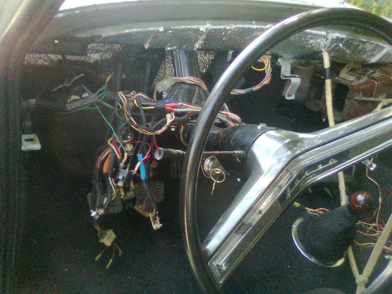

У кого есть фото передней части салона со снятой торпедой? Очень интересно крепление рулевой колонки газ 24 вживую,так сказать..Есть кое какая идея по замене.
Сообщения: 770
Автомобиль: ГАЗ-24 1982
Откуда: Запорожье
Благодарил (а): 59 раз
Короткие вопросы по волге
#3340
Сообщение Impala » Пт янв 24, 2020 20:11 pm
Андрей003, Вот это интересует?

Сообщение Андрей003 » Пт янв 24, 2020 21:23 pm
Ну почти..Черт,задумал рулевую от 2112 вкорячить...Сын на свою эур от приоры поставил,а родную на мою волгу предложил прикинуть. Загорелся...Но только по теплу прикидывать буду...
Сообщения: 623
Автомобиль: х
#3342
Сообщение Андрей003 » Пт янв 24, 2020 21:26 pm
Получается,колонка трубой к моторному щиту прикручена,а выше труба просто хомутом к торпеде? Хм...

Сообщение Андрей003 » Пт янв 24, 2020 21:33 pm

Сообщение Волголог » Пт янв 24, 2020 21:36 pm
Родная 24 колонка крепится к кузову только хомутом на стойке под лобовым стеклом. К переднему щиту колонка никак не закреплена. Там резиновый пыльник на 4-х болтиках М6 и всё.

Сообщение Impala » Пт янв 24, 2020 22:15 pm
Господин 436 в своё время сделал дополнительное крепление рулевой колонки к переднему щиту (хомут зажимает трубу и четырьмя лапками крепится к щиту, в те же дырки, что и пыльник). Я по его совету тоже так сделал. Рекомендую.
