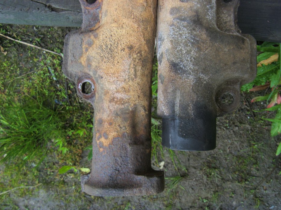

Вот так элементарно делается выпускной коллектор. Да и все остальные решения в соответствующем разделе этого форума расписаны и как правило по несколько вариантов.

Ну а смысл ставить 53й?даром что восемь горшков лошадей-то 150!Карбюратор,расход топлива +с учётом веса этого задрыги и затрат на свап плюс сопутствующие дела...Не стоит оно того.Проще и целесообразнее вживить "крысу" Да она не рычит как восьмёрка от газона,но едет не впример лучшее и при свапе гиммороя в разы меньше не говоря уж о денежных расходах.Правда под него балку поменять таки придётся,но вопрос-то копеечный.

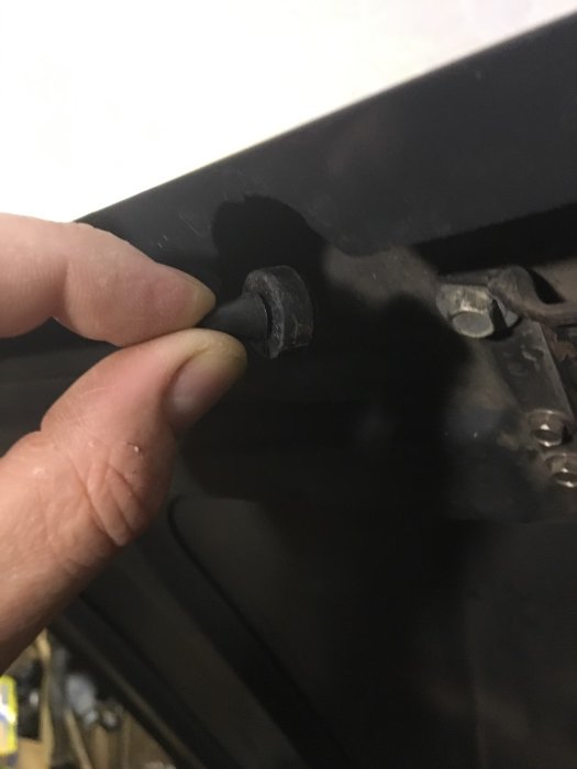

Прикупил я себе комплект буферов капота и чего-то не пойму куды его в качель

kolhoznik, ножкой в отверстия кромки капота, их там 6шт. Перед установкой ножку смазать маслом, иначе не затолкаешь.
У тебя на фото буфер крышки багажника (используется как буфер капота на ГАЗ-21), буфер капота ГАЗ-24 тоньше.
Смотри фото:

Я кстати сомневался и взял и потолще и по тоньше (одни типа для капота, а вторые для лючка бензобака), наоборот впихнуть - не додумался. Большое спасибо за подсказку!

А их так и впихивать, от души, или можно подрезать?

Низя их резать.Надобно смазать чем-то скользким,и пихать что есть мочи.На капоте можно аккуратно подтягивать ухватившись пассатижами за "хобот" но без фанатизма.

На бензобак ни те, ни те не подходят.

Значит я опять чего-то напутал :mad:

Хотя внешне и те и другие одного диаметра, но разной толщины.
