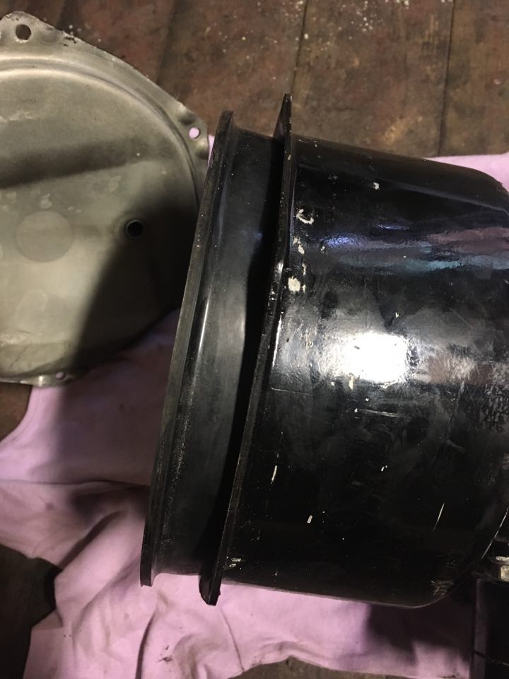

Вопрос по ГВУТ.
Эта диафрагма, когда пружина зжата до упора, должна ровно прилегать или должна выступать хороших 15мм? Когда ставлю крышку, диафрагма, скурчивается и из за этого могут неотпускатся тормоза? Главный цилиндр, переберал уже два раза новыми деталями и проблема неисчезла. Или может это из за тормозного крана такое может быть?

Диафрагму складывать правильно нужно, тогда вопрос сам собой отпадает) А не растормаживаться может из-за заедающего поршенька следящего устройства.

как ее правильно сложить? может поделитесь опытом?NoComments писал(а):Диафрагму складывать правильно нужно, тогда вопрос сам собой отпадает) А не растормаживаться может из-за заедающего поршенька следящего устройства.

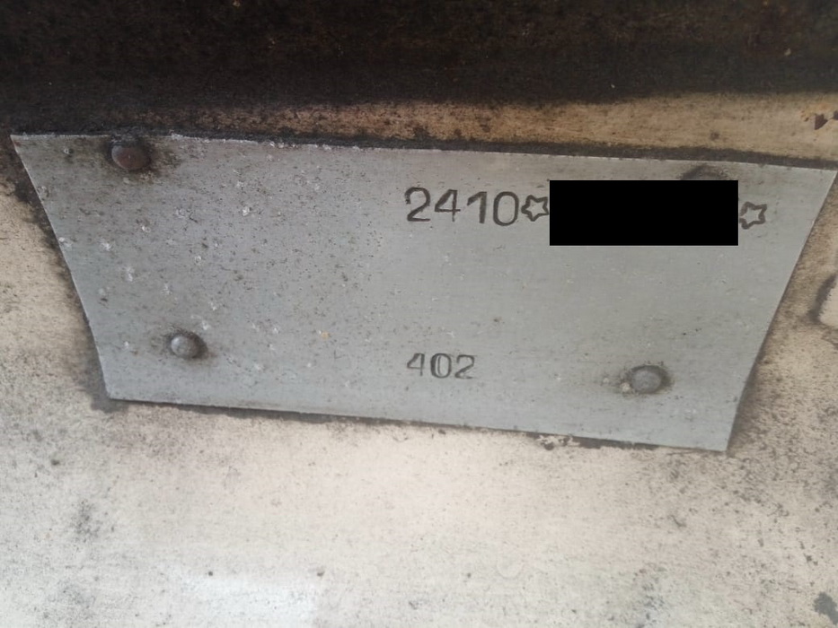

Господа, всем вечера доброго (А кому и дня).
У знакомого моего есть в семье машина с такой вот забавной шильдой. Дедушка его когда мыл подкапотное, обработал какой то химией, краска с шильды слезла.
Сам такую табличку первый раз вижу.
Вот нам стало интересно как оно на самом деле должно выглядеть?

Не заводская. Ремзавод?

Из того что известно, первый владелец купил машину в Чехословакии в 89 году. А потом она оказалась снова на родине. Табличка похожа на этуiguana01 писал(а):Не заводская. Ремзавод?

Штатная табличка должна быть из тонкой жести, там толстый алюминий с набитым номером. Звездочек на табличках не помню, такие использовали при набивке номера на блок двигателя.

Судя по всему до 1987 набивали звезди только на номер двигателя.iguana01 писал(а):Штатная табличка должна быть из тонкой жести, там толстый алюминий с набитым номером. Звездочек на табличках не помню, такие использовали при набивке номера на блок двигателя.
С 1987 при переходе на ВИН в нем появились звезды.
Видел даже такую табличку
