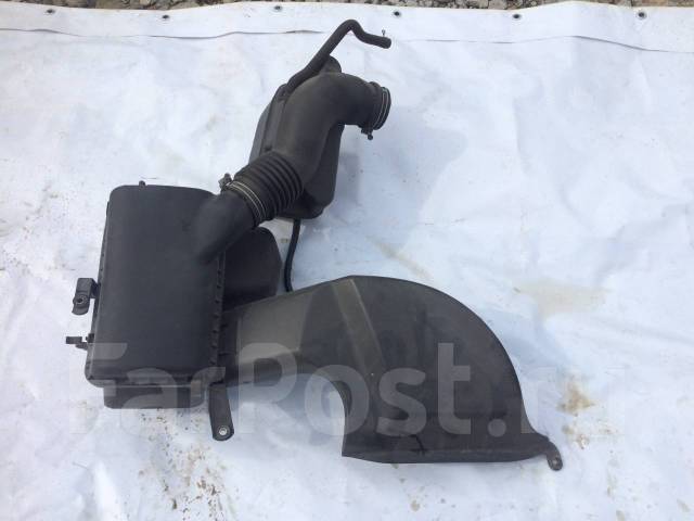

Заморачивался ли кто-нибудь по адаптации пластикового иномарочного корпуса воздушного фильтра на Волгу?
Родной карбюраторный отнимает очень много места под капотом. Бочонок от 406 это просто у*бище :mad: (кто его придумал вообще такой неудобной формы сделать?) хотя площадь фильтра ОК.
Нашел в сети вот такой вариант с ВАЗовским, но, говорят, маловат он для нашей кубатуры :bad:
Вот очень хороший на вид корпус от JZ, кто нибудь впихивал такое под капот Волги? Обычно у всех свапперов либо бочка от 406 либо нулевик))

Сообщение Mortis » Пн дек 04, 2017 20:38 pm
Если уж для бочонка места хватает, то и для этого хватит, кронштейны только сколхозить.

Сообщение tag » Пн дек 04, 2017 20:41 pm
Я сегодня примерял ВАЗовский - места тык-в-притык. До капота по высоте около 1см остается. По ширине да, можно два таких поставить)
