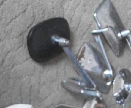

Re: Короткие вопросы по волге
это может быть ранние зеркало?
- ascsss.jpg (40.12 КБ) 31007 просмотров
Gaz-24 1972 г. в
Gaz-24 1972 г. в
