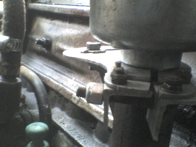

Люди добрые выручайте. Кто может подсказать каталожный номер пластины октан-корректора вот такого типа:
Если у кого-то есть сама пластина, продайте, очень нужна.

TANKER писал(а):хомут одень и не парься, они будут постоянно лопаться
Не на что его одевать. У меня нет пластины. Есть только от старого трамблера.

BocharOFF писал(а):Старую переделай.
Подскажи как? Я вот думал на сварку её к трамблеру.

BocharOFF » Пт фев 08, 2013 18:31 pm
Сделай сзади пропил, до центрального отверстия. И прикрути ( или приклепай) 2 уголка, с отверстиями для стяжного болта.

BocharOFF писал(а):Сделай сзади пропил, до центрального отверстия. И прикрути ( или приклепай) 2 уголка, с отверстиями для стяжного болта.
Что-то вообще понять не могу как это делать. Фото случайно нет?

BocharOFF » Пт фев 08, 2013 19:02 pm
Нет. Но могу сфотографировать, на днях.

BocharOFF » Сб мар 16, 2013 18:03 pm
Модифицированная пластина октан-корректора (вид сзади).
