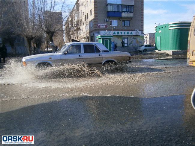

Сообщение Stich » Пт апр 06, 2012 21:01 pm
Товарищ прислал фото родного города :nice:

Сообщение SpiridonOFF » Сб апр 07, 2012 11:15 am
Stich
Забыл лозунг Лиманского!? "Живешь на Волге УМЕЙ ПЛАВАТЬ!!!"
Как видишь, он уже давно не мэр а программа идет полным ходом.
Зато, когда будет очередной всемирный потоп. Самарцы спасутся.
