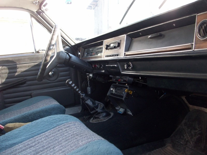

Делал временно, просто и без изысков! Единственный динамик - на штатном месте, через реле, озвучивает оба устройства. Для меломанов и любителей децибелов - не годится. :ara:
Стальной кронштейн охватывает корпус и крепитсяснизу к торпеде двумя винтами.
Реле с двумя парами переключающих контактов, катушка реле включается от выхода Ant магнитолы. Я взял , что под руку попало, РЭС-22 на 12вольт(говно, честно говоря!), можно поставить два автомобильных 5ти контактных реле(там одна пара переключающих контактов). Схему позже нарисую.
