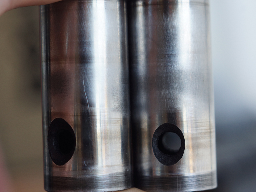

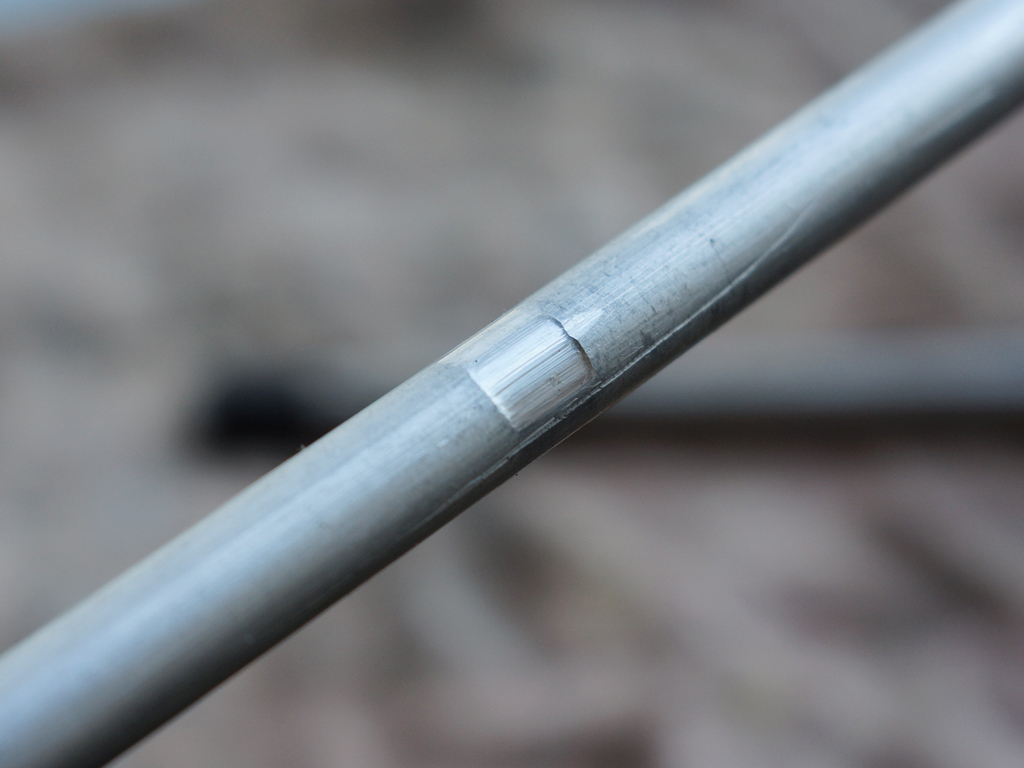

Во время работы движка слышится какой-то звук, похожий на то, как-будто что-то ёрзает. Звук доносится с левой, по ходу, стороны двигателя. Посмотрел штанги и увидел, что штанга впускного клапана четвёртого цилиндра имеет выработку. Выработка по всей окружности штанги. Остальные все хорошие. Крышка толкателей установлена правильно, кругляшом назад. Выработка где-то на стыке блока и головки. Пощупал там, как смог, никаких ступенек или препятствий не обнаружил. Но туда трудно подлезть, надо будет ещё там покопаться... От чего может быть такая выработка? Такие стаканы можно дальше использовать или под замену их ? ( остальные такие же) Наощупь на стаканах выработка не большая, но на вид, следы износа есть. На фото видно характер выработки. Основной вопрос -что может вызвать такую выработку одной штанги? Штангу менять со стаканом ?

В гбц вообще масло есть? Поступает ли к штангам и стаканам?
Если есть, то скажете какое, чтобы на таком не ездили.
Штанга с выработкой такая же по длине как другие? А мало ли что.

Штанги одинаковые, проверял. Масло Лукойл 10-40. Меняю регулярно 2 раза в год. Думаю, дело не в марке масла. Поступает ли масло на штангу?.. Год назад запускал без клапанной крышки, мало поступало. Но коромыла буду проверять ещё, конечно. Думается мне, дело не в масле скорее всего. Такая глубокая выработка говорит о каком-то значительном препятствии в движении штанги. Может, штанга гуляет излишне в стакане, или в коромысле? Может, трётся о прокладку?.. Обо что она может ещё тереться так? вот в чём вопрос.

Длина штанги и высота головки соответствуют друг-другу? Не редко бывает, штанга касается края своего колодца. Отсюда звук и следы износа на ней.

Вот сейчас на руках две соседние штанги - 7 и 8. Абсолютно одинаково всё. 8-я совершенно целая. Головки сидят плотно на обеих. На 7-й , изгрызанной, чуть-чуть верхняя головка кривовата, совсем чуть-чуть, по сравнению с 8-й. Может, в этом причина? Смотрел сегодня в магазине новые, там вообще пипец, кривизна видна невооружённым взглядом. По сравнению с ними, моя кривая - очень прямая.) Завтра буду искать обо что трёт... и как она в коромысло упирается. Ровно или не ровно. Думается мне, там ещё в коромысле может быть дело.
А может, клапан неправильно как-то работает, и штангу гнёт?? Кстати, ерзающий звук появляется когда двигатель дёргается. Т.е., допустим, клапан не открывается, идет нарушение цикла, в это время гнёт штангу, её трёт обо что-то , и появляется этот звук. Как-то так... Т.е. надо смотреть клапан. Может быть такое?

Облой на краях окон в верхней части блока, такая фигня на каждом втором движке. В принципе на скорость не влияет, чтобы вычистить надо снимать бошку.

magirus Как сам стакан на 7-й штанге двигается в своем посадочном месте? Есть подозрение, если стакан ходит туго, то штангу выгибает при работе двигателя.

Стаканы все ходят хорошо. Зазоры рукой не прощупываются, т.е. стаканы не болтаются. Посмотрел сам колодец "головка-блок", увидел, чуть выступающую часть блока со следами трения. Пошкрябал там круглым напильником. Вроде, сточил. Собрал, но звук не исчез.
