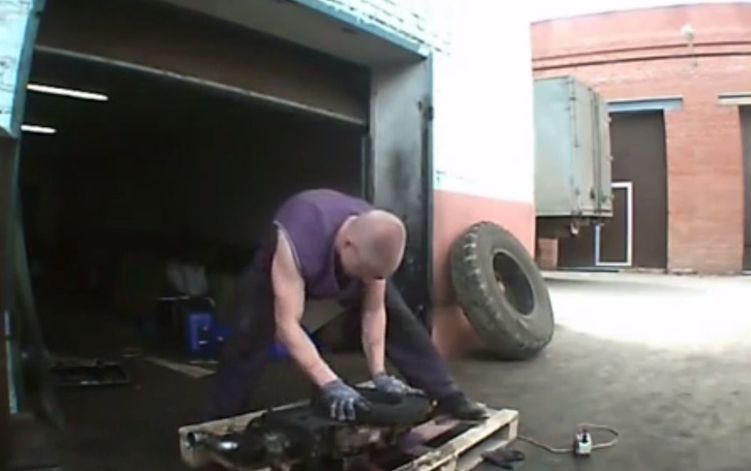

Сообщение philosof-88 » Сб ноя 29, 2014 11:13 am
На масляных форумах страницы ломятся от фото на тему "что бывает с мотором N, после пробега K, в который заливали X". А вообще, согласен насчёт качества капитальных псевдоремонтов. Ещё и головку шлифуют на камне вручную, подобно тому, как пещерные люди топоры точили. И вкладыши подбирают таким образом, чтобы двигатель потом срывать на буксире. И с гордостью рассказывают о таком изощрённом издевательстве, как о чём-то достойном и заслуживающем уважения.

philosof-88 писал(а):Ещё и головку шлифуют на камне вручную
И что ? Между прочим будет не хуже шлифовки фрезой, раньше только так шлифовали, два гвоздя в центр круга, водичка и мускулы, час делов и ГБЦ как новая. А дядя Вася из токарки либо выставит головку не в 0 либо шлифанёт до водяной рубашки. :wink:
На фото с кругом человек не ведает, что делает, круг должен лежать на верстаке застопоренный гвоздями ГБЦ сверху ТУДЫ-СЮДЫ с водичкой.

Сообщение philosof-88 » Сб ноя 29, 2014 15:26 pm
Tixomir, отчасти согласен.
"А дядя Вася из токарки...", - с дури-то можно и х%й сломать, не то что железяки испортить...
Я привёл фото для примера как НЕ НАДО.
