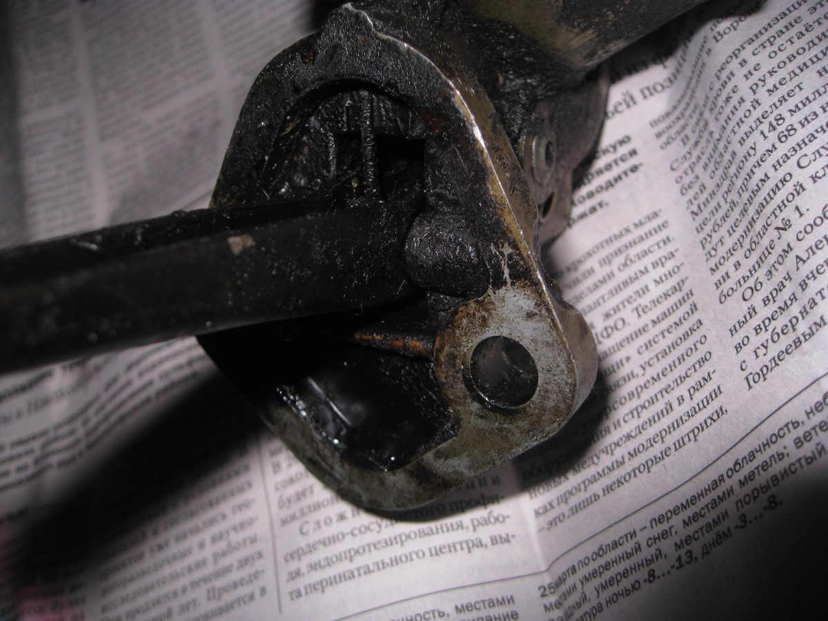

Рассмотрел тут старый бензонасос. Оказывается текло у меня масло из под него. Проблема в общем то известная - сильная возвратная пружина в насосе, неудачное расположение шпилек крепления, в итоге течет.
Вопрос, можно ли без сильного колхоза и электро бензонасоса уверенно победить проблему? :manual:
Была мысль засверлить пару доп шпилек в верхней части, но там разве что М5 получится разместить, а это весьма слабый прижим...

Стич так делал, вроде доволен.

Шпильки подобрать, чтобы вкручивались на всю глубину резьбы в блоке. Вклеить их на фиксаторе резьбы(или эпоксидке). Прокладка под насос с герметиком, после усадки в эксплуатации подтянуть. Ничего не бежит!

СержНовоч писал(а):Шпильки подобрать, чтобы вкручивались на всю глубину резьбы в блоке
Только потом, когда ты захочешь снять насос, можешь сразу брать молоток и крошить его на куски т.к. вытащить его со шпилек не получится.

Правильно! Поэтому еще и наружную длину шпилек оставить минимальную, что бы только гайка с гровером помещались

А при чём тут длинна шпилек? Слабо затянеш ссыт масло, затянеш от души(как правило тянут до усёру) гнётся корпус насоса и шпильки "въедаются" в него. Болты в этом случае просто выворачиваются и насос легко снимается.

Значит у меня за счёт герметика сухо. А про шпильки - это к тому, что не раз на форуме проскакивали сообщения "Что делать? Не держатся болты бензонасоса!". Поэтому пока цела резьба лучше поставить шпильки.

Блок у нас алюминиевый, тянуть "до усеру" не получится, просто срежет резьбу в блоке под шпильку, для М8 шпильки это усилие от руки обычным коротким ключом.

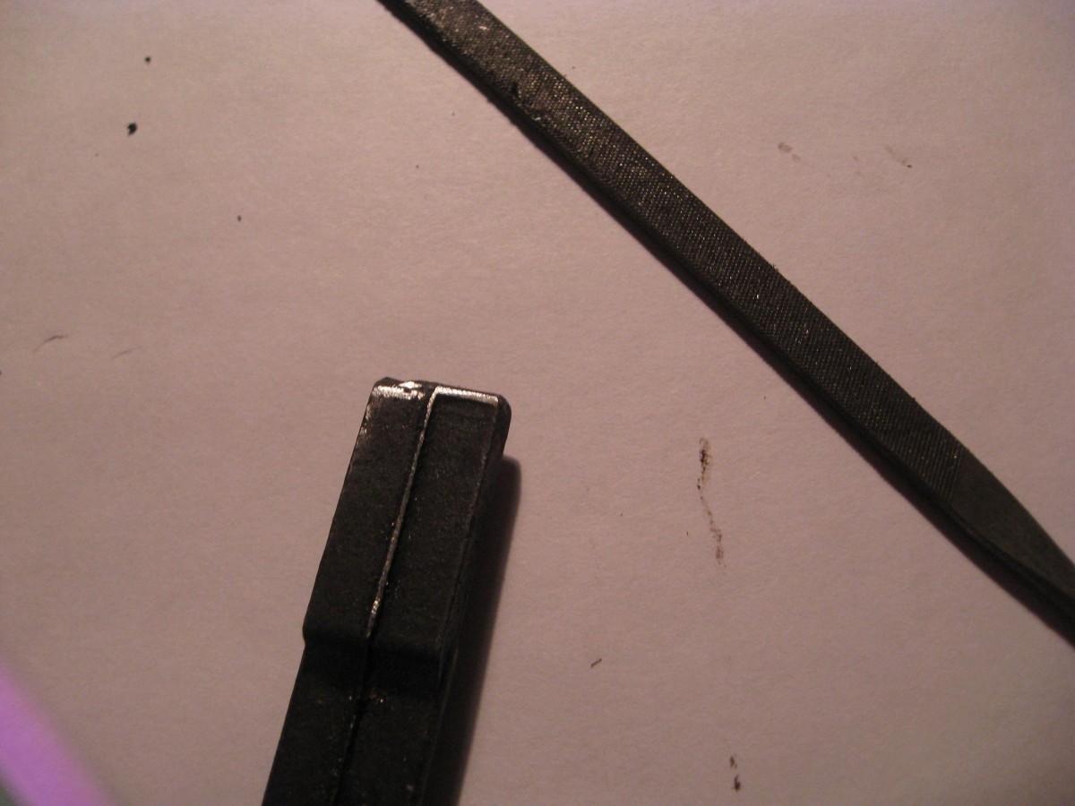

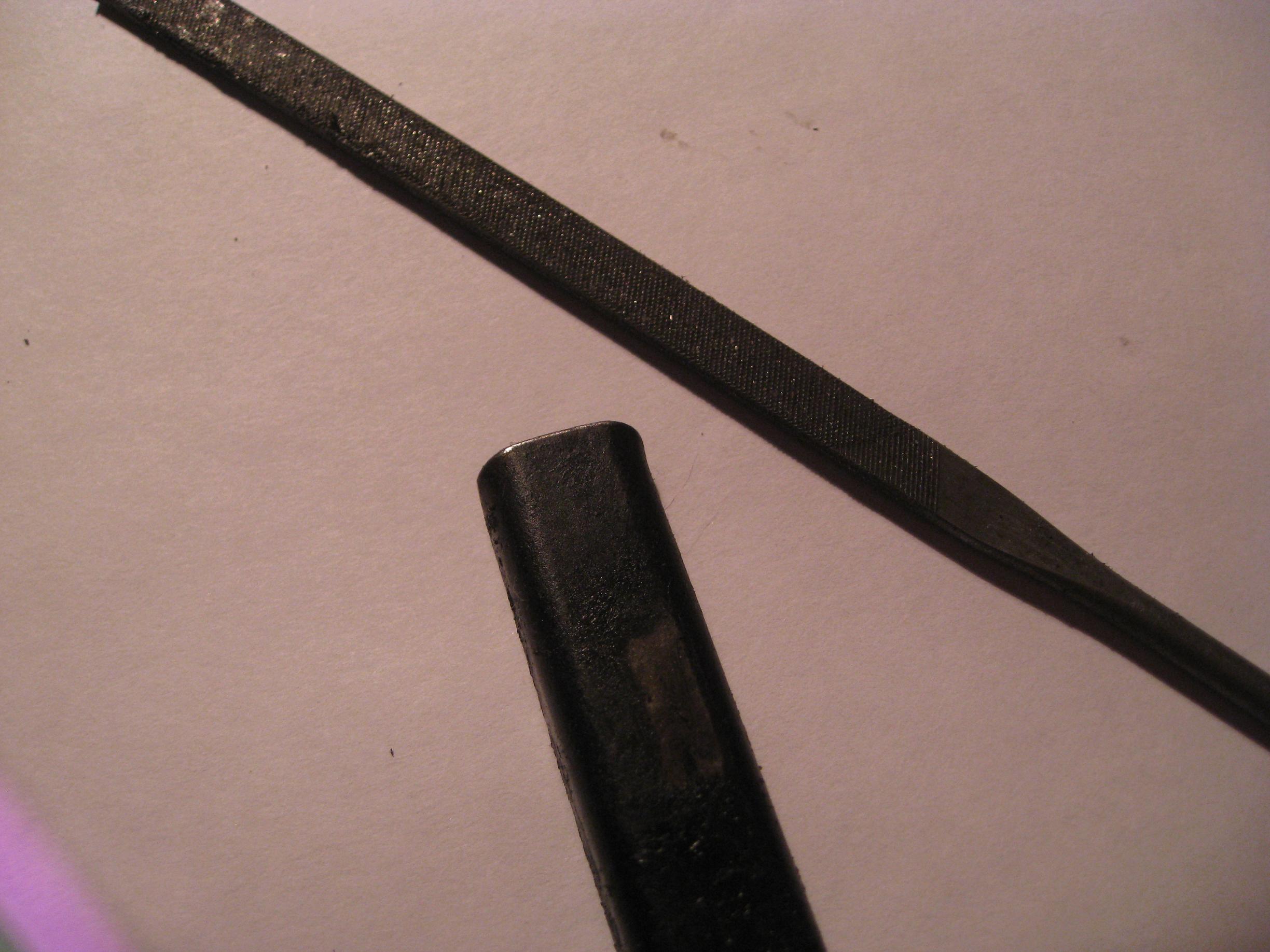

Мда не везет мне на хорошие запчасти :nice: Купил бензонасос Б9В ШАНС г Ульяновск (китай сцуко) за 500р
Попробовал надфилем точнуть лапку - пилится мягко как люминь :what: не поверил, взял магнитик - магнитится значит все таки железо. Сравнил с лапкой Пекаровского старого насоса - та не пилится совсем, надфиль вжикает как об сверло, еле царапает. Фотки ниже для наглядности.
Два вопроса:
- Как думаете можно ли ставить насос со столь мягкой лапкой?
- Вернет ли деньги продавец за этот насос с поцарапанной лапкой?

Сообщение Mortis » Вс мар 24, 2013 19:46 pm
Морду кирпичом - ничо не знаю, она такая была.

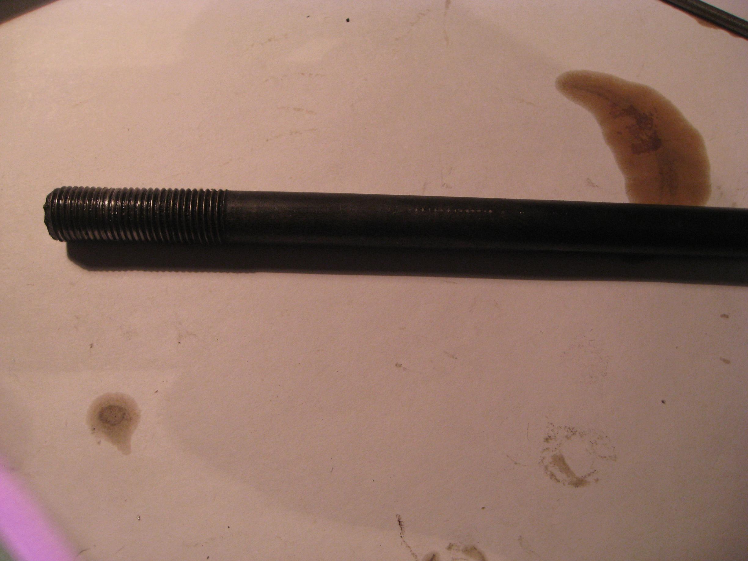

Протянул моментом 8.5кГс новые шпильки, и вот результат :sad: Причем из 10 купленных в разных местах ЭТИ отбирал надфилем как наиболее твердые, остальные вообще сыромятина.

А старые чем плохи были?

Прикипела к ГБЦ намертво, пришлось жертвовать старой шпилькой. :sad:

Я бы из какого-нибудь старого мотора на разборке или в пункте приема цветмета выкрутил. Так оно надёжнее. Всё равно почти всё усилие держат 3 витка.
Недавно капиталил голову на 406м. Там болты вместо шпилек, тянутся по 14кгсм. Так начитавшись ужастиков про запчастные болты, закрутил обратно старые вопреки мануалу. 3*тьфу всю зиму полёт нормальный. Кстати, в процессе затяжки отпиленный до прямого черный Г-образный шестигранник на 12 был скручен винтом на треть оборота. :)

BT878A,по шпилькам: новые должны быть не в масле, т.е. сухие, темно-серого цвета, а не чёрные. Черные и в масле х.з. кто делает, могут быть и сырые и перекалёные, без отпуска. И цена у нормальных может быть раза в два дороже, по крайней мере у нас это так.
