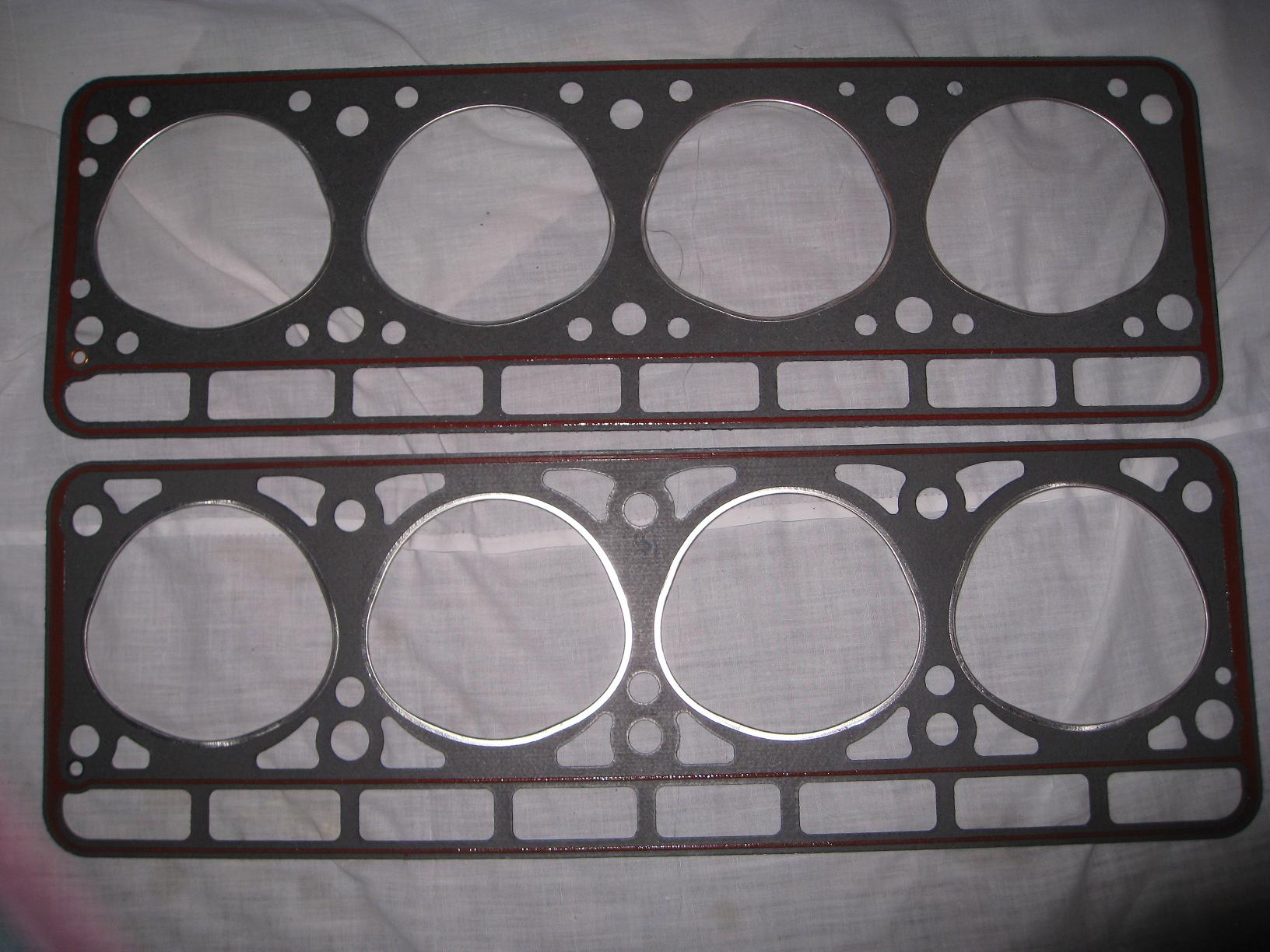

Прикупил прокладку 402.5 но она сделана из материала похожего на картон крашеный, а старые прокладки сделаны из графито асбеста. Цена вопроса 120р но есть большое подозрение что картонная прокладка хуже старой.

В таком случае лучше взять 24-ю и продырявить в нужных местах.

Mortisможно попрость? ткните меня пожалуйста туда где описано или нарисовано какую именно прокладку надо, я имею ввиду картинку и картинку с 24 прокладкой где и что надо вырезать. спасибо.
Наложи друг на друга 24-ю и 402-ю прокладки. Мелкие дырки у 4-го цилиндра, которые есть на 402-й и нет на 24-й - вот их и надо продублировать на 24-й.

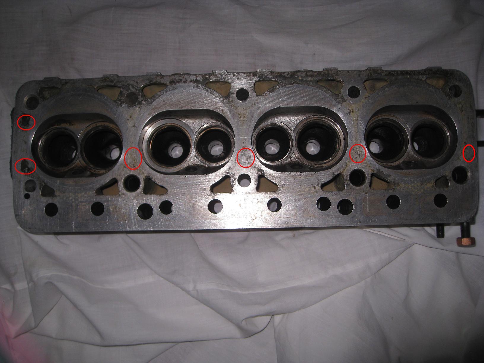

Кстати Олег, рассмотрел внимательно прокладку 402.5 и не понял зачем сделаны дырки упирающиеся в никуда?
Т.е дырка в прокладке есть, а дырки в ГБЦ в этом месте нет....
Есть мысли для чего так сделано?
ps
Кружочками обвел не совпадающие отверстия в прокладке и ГБЦ.
-- Сб мар 09, 2013 23:10 pm --
Есть большое подозрение что ГБЦ все таки другая на 402.5
ее каталожный номер 4021-1003010-30 или 4021-1003010-31 а обычные головы имеют 4021-1003010-10 4021-1003010-11
ps

Вот это должно быть совмещено.

Metalstorm
Да все верно
Только мой вопрос в другом, зачем делать дырки в прокладке если в гбц в этих местах дырок нет и наоборот??
Да все верно
Зачем между цилиндрами дырки - ХЗ, там их ни на одной башке нет. А прокладка у тебя 24-я, в 4025-й должны быть дырки напротив маленьких проток рядом с масляным каналом.

Олег, тогда ошиблись как минимум двое. Продавец уверил меня что эта прокладка от 4025.ххх двигателя. Перед этим я смотрел на драйве отчет об установке такой же прокладки с комментами что она тоже от 4025.ххх http://www.drive2.ru/cars/gaz/31/31029/ ... 152877110/
Ниже фото моей и с драйва прокладок = они одинаковые!

Вот нашел фотку от Танкера с прокладкой
В принципе все тоже самое что и у меня ток еще два отверстия проделаны там где отлив каналов в ГБЦ, как и на родной 4021 прокладке...
Но тогда все сильно упрощается, сверлим эти отверстия и вуаля, прокладка будет строго 4025, так?

Я так и не понял, нахера эти отверстия?

Tixomir
Я тоже этого не понял.
Отличие 24д прокладки от 4025 в двух маленьких отверстиях около 4 цилиндра, для чего они нужны, Олег в свое время писал - для улучшения охлаждения 4 цилиндра. Но зачем нужно маленькое глухое отверстие около первого цилиндра и отверстия между 2, 3 и 4 я не знаю. Поэтому и хотел увидеть фотку ГБЦ с 4025, может быть она прояснит вопрос...

Если у тебя обычная 402 ГБЦ, не заморачивайся с этими "дырками". Бестолковых советов слишком много.
Ставь обычную прокладку старого образца (без герметика).

Tixomir
ГБЦ у меня обычная, на фото выше она и есть. Только я хочу систему охлаждения собрать как на 4025, чтобы печка норм грела но и мотору вреда не было. Поэтому очень хочется разобраться с этими дырками.

Опаньки, в этой ГБЦ все отверстия как на прокладке 4025!!!
Есть подробности об этой ГБЦ???

Хм, интересно, а в башке 2401 нет отверстий между камерами(3 шт.)

Со старой прокладкой полностью отсутствует движение тосола за 4-й гильзой. Нехер ее ставить, тогда уж 402-ю лучше.
BT878A
Отверстие у первого цилиндра, думаю, можно не сверлить. Да и неизвестно куда оно выйдет, я сейчас проверить не могу, все подопытные бошки на даче. Графитом я прокладки никогда не натирал и никогда они у меня не прилипали. Каким образом он от течей может защитить - это пусть Тихомир попробует объяснить.
А вот куда идут дырки между цилиндрами - это надо выяснить, не знал что такие бошки бывают.

Херню не городи! Всё там движется, раз десятилетиями работает.
Физика 7 кл. сообщающиеся сосуды.
