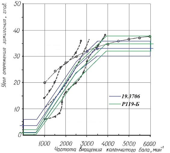

Сообщение Михалыч152 » Вт фев 04, 2014 10:57 am
IvanSkvor
Iv, любой ЗМЗ402, как известно, - "крив по своему". Рассматривать ЦР в отрыве от двигателя - неблагодарное занятие. Даже если имеешь стенд для проверки ЦР и ВР и выставишь какую-то среднюю характеристику регулятора, то абсолютно не обязательно попадешь в область удобную для конкретного двигателя, т.к. степень сжатия между цилиндрами может заметно отличаться. Кроме того ЦР в приборах 19.3706 и Р119-Б имеют весьма широкие поля интервалов характеристики регулирования. Привожу наглядно эти поля.
ХР поля.jpg (64.75 КБ) 34670 просмотров
Так что ЦР надо тюнинговать на конкретном двигателе. Правда может я отстал и для форумчан тюнинг ЦР в приборах 19.3706 и Р119-Б пройденный этап(просмотрел 10 страниц раздела "Электрика" и не нашел ни одной темы по этому вопросу, или не там искал).

Сообщение BT878A » Вт фев 04, 2014 12:16 pm
Не поверите, но я даже согласен на колхоз электронной системы зажигания - будь то микас или приз или хоть ежик в тумане, лишь бы машина ЕХАЛА и кушала свои штатные литры...

Сообщение IvanSkvor » Вт фев 04, 2014 12:23 pm
Михалыч152 писал(а):Так что ЦР надо тюнинговать на конкретном двигателе.
Речь идет не о "тюнинге", а о нормальной работе двигателя в допустимых границах и паспортных величинах. Понятное дело, что настройки трамблера усреднены, само это устройство не совершенно, так же как и двигатели имеют разброс характеристик. Но тут никто, как понимаю, супердвигатель делать не собирается. Мотор не исправен- неисправность надо найти и устранить, а потом уже говорить о оптимизировании графика опережения на конкретном моторе, и то, если потребуется. А то это так же нелепо, как например когда карбюратор течет по прокладкам, рассуждать о классах точности обработки жиклеров на Ленкарзе...

Сообщение Михалыч152 » Вт фев 04, 2014 13:22 pm
IvanSkvor
Нет конечно в первую очередь надо навести порядок в самом трамблере, а тюнинг уже потом. Просто проследить за исправностью пружинок и их правильную установку - это вроде проще простого. Правда если кто-то до тебя "наколхозил", то разобраться бывает не сразу.
