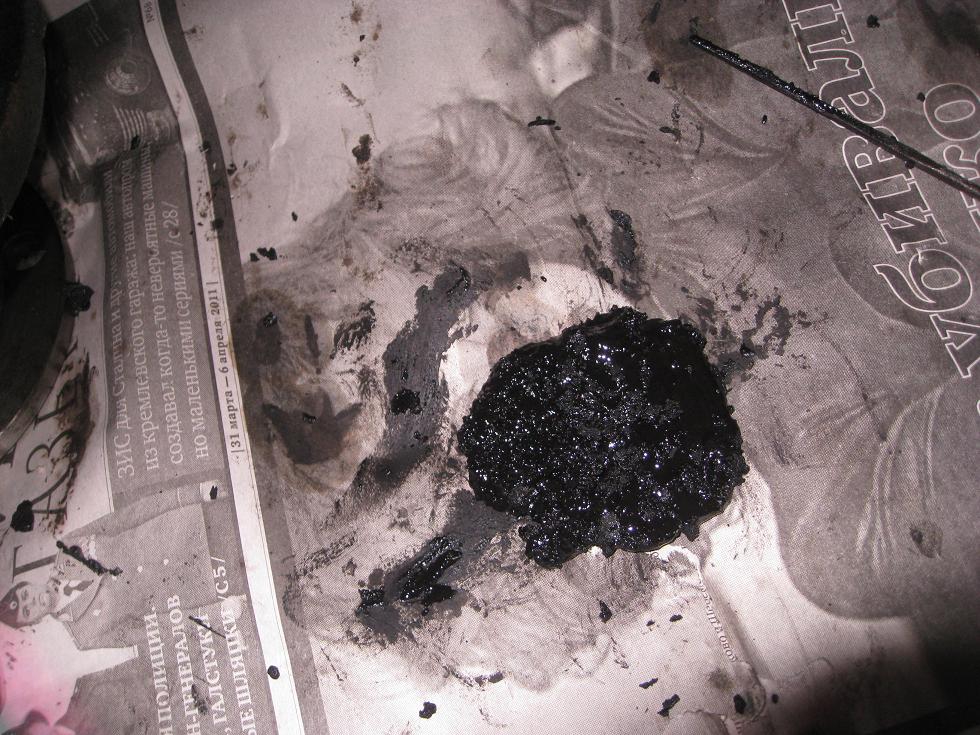

А ниже фото каки из КВ, только начал чистить...
- kaka.JPG (163.12 КБ) 17995 просмотров

Если вкратце двигатель истекал маслом М8-В, внутри был гуталин из-за чего давления масла почти не было на ХХ, компрессия 4.5 по горшкам, сапунил так что сдувал напором картерных газов маслозаливную не закрученную крышку. Бензин кушал ведрами, 30л было не предел..

Никак не вяжется гуталин с давлением.BT878A писал(а):внутри был гуталин из-за чего давления масла почти не было на ХХ
