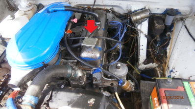

сегодня менял прокладку коллектора и обнаружил вот что, от клапанной крышки у меня отходят два шланга вентиляции, один идёт в карб через фильтр, второй (на фото стрелочкой) уходит в впускной коллектор под карбом, вскрытие показало что заходит он в коллектор, а выходит на привалочной поверхности коллектора под карбюратор, получается газы тупо бьют в прокладку карба, шо за нах? так то я этот шланг пожалуй уберу, просто интересно зачем он там?

Так и должно быть.

зачем?

Малая ветвь вентиляции картера. Можешь снять шланг и заткнуть пальцем - должен ощущатся ваккум.

Отверстие должно выходить через щель в коллектор. У тебя одна из прокладок не правильная!

Он не может там выходить, это отливка такая. Все у тебя нормально. Я уже сказал как проверить.
