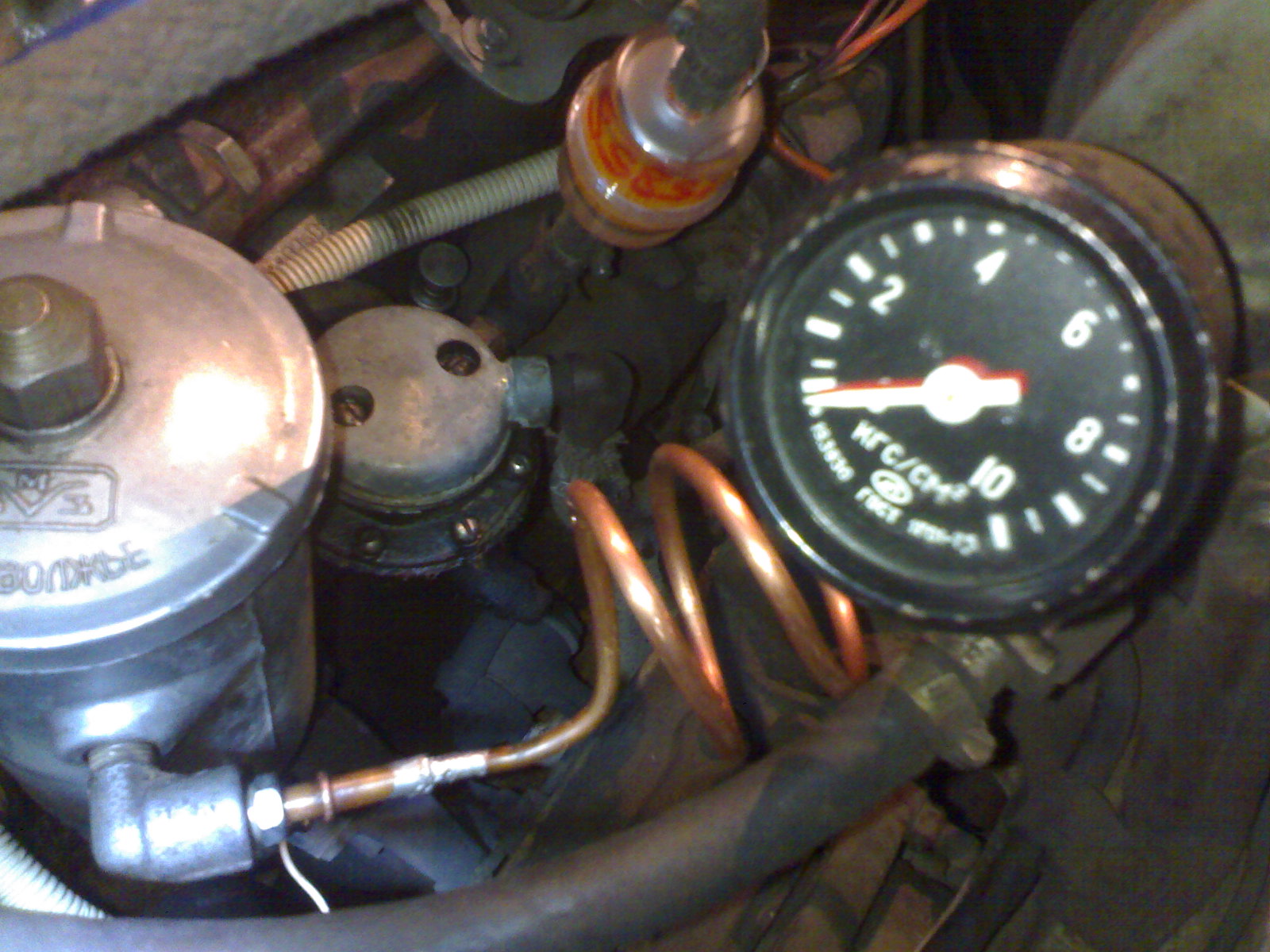

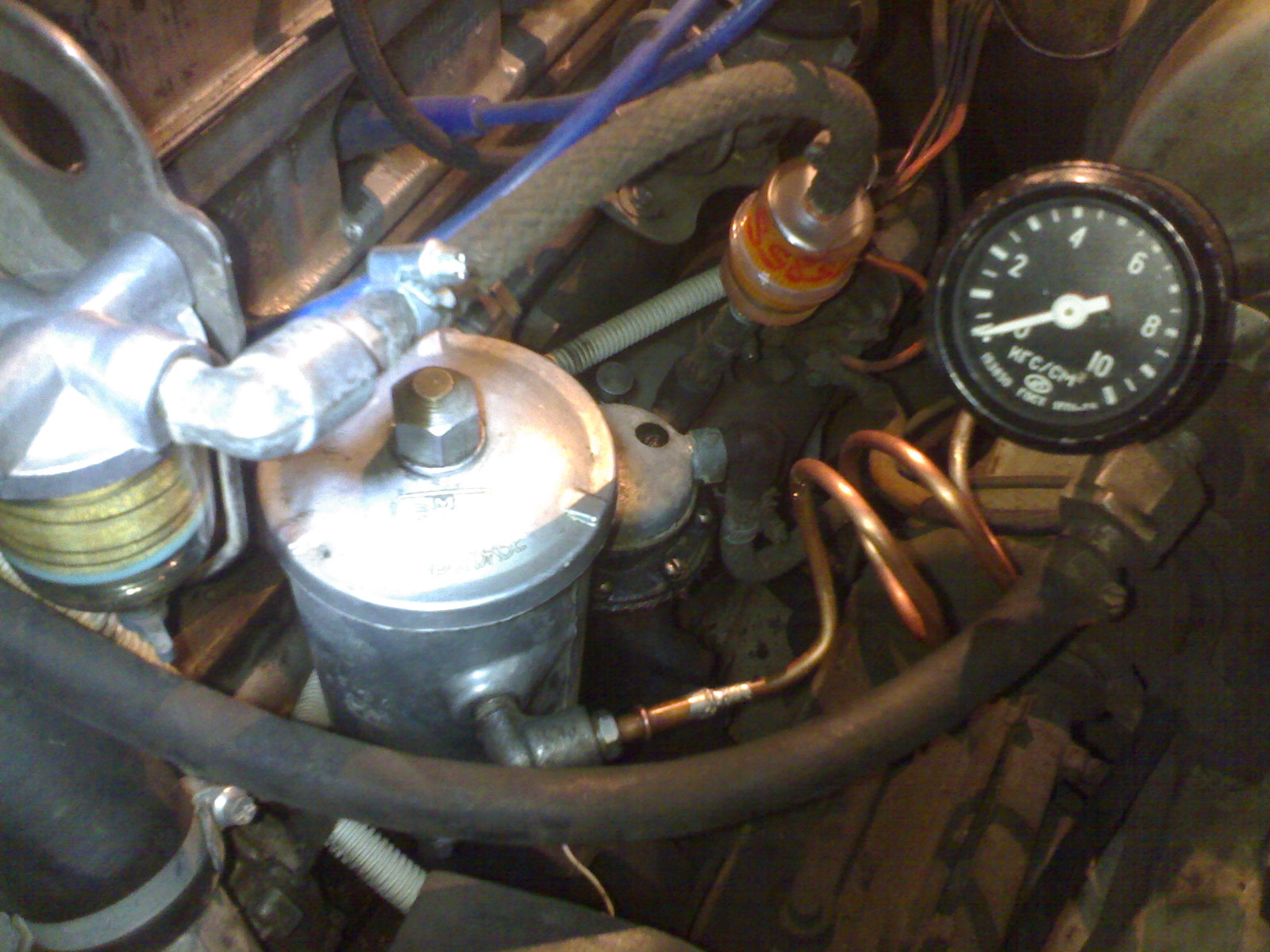

Давненько я хотел узнать, какое же давление масла в системе моего двига, пробег 143 ткм. После отжигов иногда помаргивает лампа аварийного давления (поддон железный, маслорадиатор отключен, увы пока что). Вот, наконец-то нашел в грузовом отделе интересный манометр, двойной, с двумя стрелками, по видимому для пневмопривода тормозной системы. Подключил это дело, запустил мотор, и стрелка манометра поднялась аж до 5ти кг.см2, ок 1500 оборотов, но это до масляного фильтра, теперь думаю вторую стрелочку запитать после фильтра, таким образом определяя разность падения давления можно узнать о степени засоренности масляного фильтра. Если честно, то немного очкую, вдруг трубка лопнет на ходу, хоть и сделал на совесть, и порессовку система прошла, но всякое возможно.

Ты манометр прикрутил к кузову чтоле?
Сообщения: 618
Re: Давление масла
Сообщение Ihsahn » Сб авг 16, 2014 7:03 am
Да, на жиденькую планку, жестко закреплять чревато.
Сообщения: 4906
Благодарил (а): 111 раз
Поблагодарили: 233 раза
Re: Давление масла
Сообщение СержНовоч » Сб авг 16, 2014 12:01 pm
Все равно, трубка в таком режиме когда- нибудь лопнет.
Сообщения: 13522
Re: Давление масла
Сообщение Mortis » Сб авг 16, 2014 13:38 pm
А вот это, кстати, интересно. В холодильниках трубки к компрессору таким же макаром вроде подключаются и не ломает ничего. Хотя там и вибрация поменьше.
Сообщения: 1001
Откуда: Тобольск
Re: Давление масла
Сообщение 1cepera » Сб авг 16, 2014 14:55 pm
Как хоть до такого ума то хватило? Манометр надо было к двигателю крепить, и тогда очковать не придется.
Сообщения: 4906
Re: Давление масла
Сообщение СержНовоч » Сб авг 16, 2014 16:01 pm
На Москвичах когда- то трубка на РЦС была цельная, медная. Так ее ломало регулярно.
Сообщения: 13522
Re: Давление масла
Сообщение Mortis » Сб авг 16, 2014 18:01 pm
Тоже навитая спиралью?
Сообщения: 4906
Re: Давление масла
Сообщение СержНовоч » Вс авг 17, 2014 7:34 am
Ломало без спирали, потом модернизировали - сделали два витка спирали, не знаю дало ли это 100% надежность.
Сообщения: 618
Re: Давление масла
Сообщение Ihsahn » Вс авг 17, 2014 11:37 am
Ну что, уже второй день катаюсь, пока что без проблем. В планах подключить вторую стрелку, покататься, посмотреть давление в различных режимах и температурах, масло сменить, глянуть на изменения, и демонтировать от греха подальше :verynice: Кстати, электричкский, штатный (2410) вполне годный, вот только шкала не правильно размечена относительно стрелки, надо как-нибудь на досуге запилить это дело.
