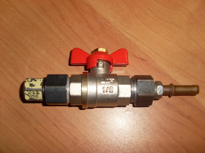

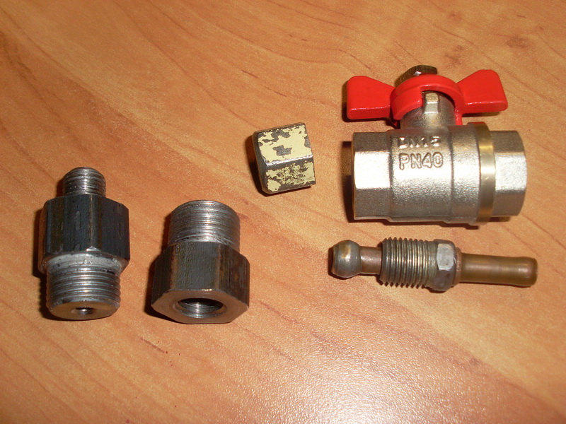

Ну вот, не прошло и года, как мне изготовили переходники, осталось это дело поставить.
- SL373152.jpg (237.52 КБ) 7643 просмотра
- SL373151.jpg (222.89 КБ) 7643 просмотра
Re: Вместо штатного масляного крана- шаровый кран
Главное чтобы крантик не китайский оказался. В китайских вместо фторопластовых уплотнений обычный пластик, который плавится уже градусах при 90.
Масло может течь не из-под родного масляного крана, а откуда нибудь еще и расползается по пыли на двигателе по всей поверхности двигателя. Понять, откуда течет, иногда непросто. А кран на фотографии вполне может быть китайским, т.к. на итальянских Бугатти совсем другие обозначения.
